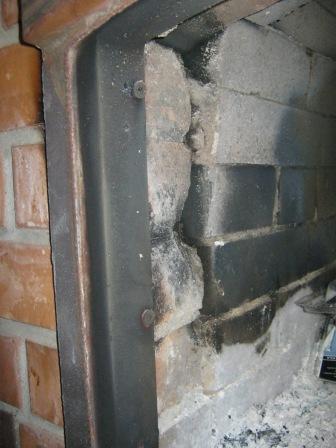

ahjumees kirjutas: ja ust väga hea kinnitada kodaratega,alati annab veitsa pingutada,osadel ustel komplektis kodarad kaasas
Nende komplekti kodaretega ma isegi neid kunagi kinnitasin. Ei tea kuidas on teistel aga oma ahjudes need pidasid vastu u. kümmekond aastat. Need mutrid koos kodarakeermetega sulasid ärä.
Uuesti kinnitasin nii, et puurisin aukud ukselengist silluse lattrauale ja tegin keerme kruvidele. Vana külje aukudest haamriga paugutasin paksud ümerad 110 venenaelad vuukidesse. 8)
No enda ahjud on küll kõvasti vatti ka saanud, isegi ukseraamid on nii nõgusaks läinud et uksed on pidanud viiliga lihvida, et need üldse kinni saada. Et teistel võib need kodarad ülekütmata vastu paremini ka pidada ja võib paremad komplektikodarad ka tänaseks olla. Aga selline kogemus nendest siiski endalt.
Viimaks ahju ladudes tegin nii, et kolde shamottivuukidesse paigaldasin keermelatist L-kujulised jupid ja nendesse siis ukselengist tulevad kinnituslatid. No ei tea kas see mingi hea lahendus on aga sihuke asja tuli siiski sellal pähe. :)
PS Huvitaks ka teada, mida ahjutüüpi see Robi piltidel esindab? Täitsa võõras asja endale.

Re: veelkord ahjuukse paigaldamisest ja muust pudipadist
anski kirjutas:... võib paremad komplektikodarad ka tänaseks olla...
Kodarad on ette nähtud mootorrattale ja need ei saa olla täna paremad, kui eile ahju jaoks. Sellepärast pole ka julgenud ühtegi ust kodaraga ette panna.
Mina panen uksed ette kruvidega. Kui ukse kinnituse auk satub vuugi koha peale, lasen uue augu. Kruvi peab ikke minema kivi sisse.
Remondi vajadusel saab lasta uued augud ja jälle kinnitada. Kodarat enam uut ei saa panna ja peab ikkagi üle minema teisele meetodile.
Nendesamadel kodaratega komplekteeritud ustel on ka kruvid alati valikus.
Nojah, kruvidega oleks isegi pannud aga need ääretellised on ka juba nii kibedat saanud, et nendesse ei enam julgenud midagi puurita siis läksingi nende silluselati, venenaelte ja vuukide peale. :) Ja siiamaani ongi tegutsenud ja raamid kohal püsinud.
Lisan veel et sellal ladudes läksin ka lihtsamat teed ja punane tellisots jäib koldesse. Möödunud suvel muidu parandasin neid otse kolde remontsegu koos samottpuruga. Saab näha kaua selline vastu seal peab. Need mõnikümmend korda mis nüüd sügisel on kütetud "pool võimsusel" vastu küll on pidanud, aga kui algab tõsine kütmine alles siis saab teada.
Kodaratega muidugi veel see problem, ett raam peab paigaldama ladumisel. Kui ahjule tuleb veel mingi teine viimistlus sellega on üsna raske tegutseda et ilusasti ja puhtana jäiks kohale.
PS. Leidsin sellise materjali: http://mivana.emu.ee/orb.aw/class=file/ ... kolded.PDF
Kas see Robi eo. piltidel ahi on midagi sarnast kui seal kirjeldatud: "Kolde taha laskuva lõõriga müüritellistest toaahi" ?
Igatahes huvitab kombinatsioon.

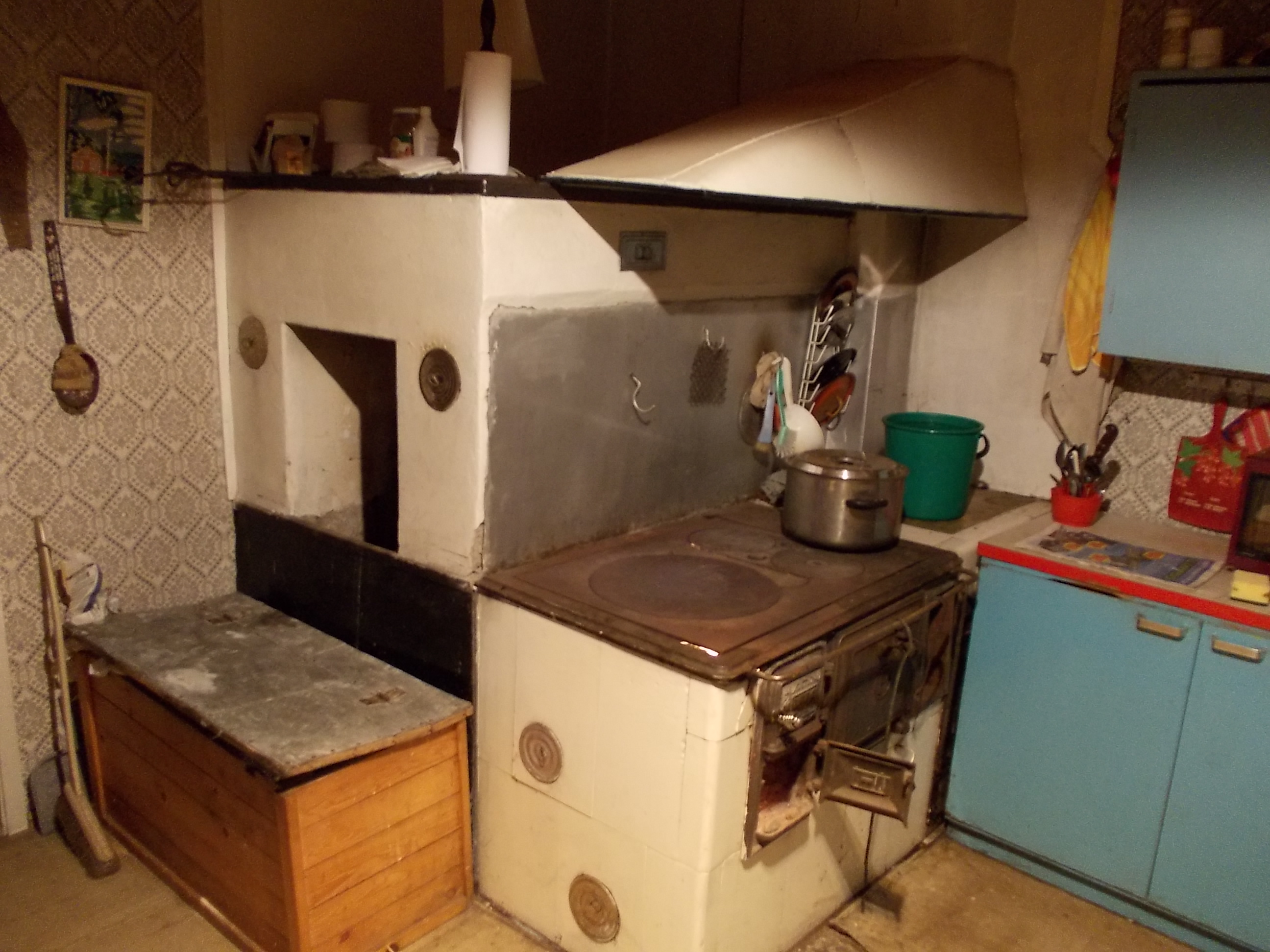

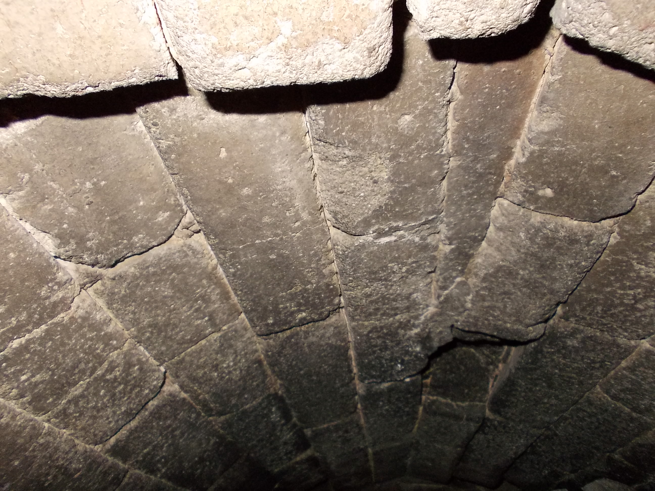

Robi 1 kirjutas:Siis peab ruumi laialt käes olema, et saaks kolde norm, pikkuseks ikkagi teha. Soomes umbes sedasi paljud leivaahjud tehtud. Olen näinud ka sellist, kus vooder lausa 6-7 cm eemal ja see pragu läks omakorda korstnalõõri. Kui selle prao eraldi siiber avati, siis sai ahju ees näiteks piipu tõmmata, ilma, et see toa õhku rikuks ja samas ei tulnud kunagi ka tossu ahjust tuppa, kui näiteks kehva tõmme oli juhuslikult.
Jah, nimelt on "häkähormi ehk vingulõõr", tavaliselt vana leivaahju ukse ees on "küna", kuhu veel väikse leegiga hõõguvad söed ahjust veetakse, et kolde jääks võimalikult kuumaks, kui seal näiteks rukkileiba tehti. Endal Keski-Soomes just selline. Selle "vingulõõr on küljest suunatud õhulõõri pliidikubu kaudu.
Poskedega leivaahi on ka see betoonvõlvahi mis ma siin kodusse tegin . Pildi ka võin panna aga just hetkel pole :) Sellel ka "vingulõõr" olemas aga peitus.
PS: Leidsingi kohe ühe pilti mis ma mobiiliga juhuslikult suvel võtsin kui kassi magas soe pliita peal. :) Teine põsk jäib siiski pooleks seina sisse, kuna vana oli ka nii tehtud ja peaaegu ahjust pool pidi alles jätma sest see oli korsta vundament.
Ja sihuke veel see Keski-Soomes. See küljes tahmatops on vingulõõrile.
Pilt Pilt
võlv on põhjast alates ümmargune
