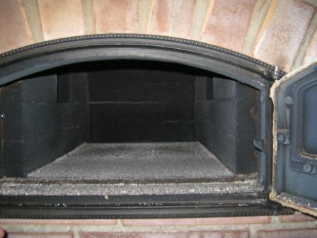

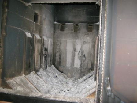

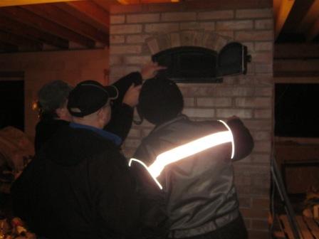

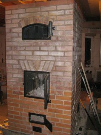

Koosviibimine oli asjalik, sest Saare mehed on need päris mehed! Tänud Motale, Hensile ja Edgarile kes osalesid füüsiliselt ja keegi oli ka telefoni kaudu liinil...
Sai loomulikult ka ahju vaadatud...mis tõsiküll ei olnud ujuvpõrandal...aga ikkagi armastustvääriv igati!!!
Ahi on uus ja sellest ka AJUTINE tahm...
Uskuge...siin on mida vaadata!.jpg (17.5 KiB) Vaadatud 3475 korda
V- kolle ja õhukanalid..jpg (23.83 KiB) Vaadatud 3475 korda
