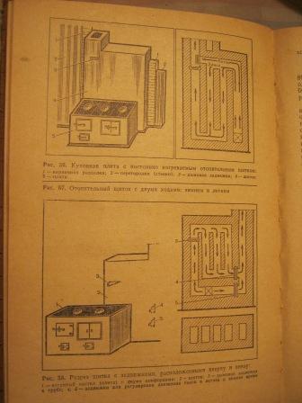

Vahepalaks leidsin ühest Vene ahjuraamatust laskuvate lõõridega alaühendusega soemüüri. Sarnaseid skeeme pakkus ka Kaminahi ja olen isegi teinud. Väga asjalikud skeemid!!!

Kaminahi on muidugi pakkunud ikka ka oma ehitatud "skeeme" ja mäletan üllatavalt hästiRobi 1 kirjutas: Vahepalaks leidsin ühest Vene ahjuraamatust laskuvate lõõridega alaühendusega soemüüri. Sarnaseid skeeme pakkus ka Kaminahi ja olen isegi teinud.
