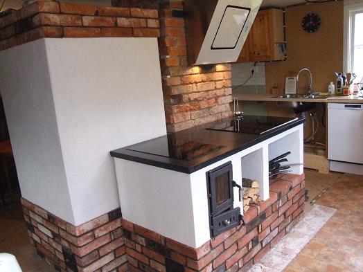

Re: Uue pliidi remont
Survepesuriga saab väga hää. Piisavalt puhas ja niisutab ka. Peale niisutamist on kivi rellakaga palju kergem lõigata.
Samotid on kasutatud peast juba liialt pragunenud. Mina kasutan ikke uusi samotte.
Pildil oleva ahju ja pliita alumine osa on lapitud survepesuriga pestud kividest.
Alumine osa pestud kividest
