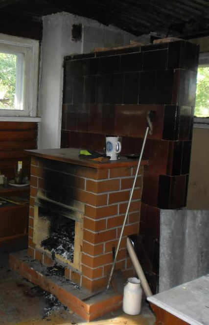

Joonistades ei järginud ma mõõtkavasid ega kirjutanud mõõte juurde. Panen pildi kaminast koos müüriga. Pliit asub teisel pool müüri. Kaminal on kolde kohal pisike ahenev ruum, selle taga on koldesiiber ja siibri kohalt läheb auk soemüüri.
Kamina niiskus vist ei peaks mõjutama? Viimase, tulisema kütmise ajal hakkas kamin oma välisseintest vett välja ajama ja alles kütmise lõpus tundus taas kuiv olevat.
Tuulutusaugu müüri kohal panin kinni, see pilt on tehtud enne, kui selle kinni panin ja müüri uurimiseks ülalt lahti võtsin. Akende või välisukse avamisel olukord ei muutu.
Soemüür on umbes 2 m kõrge.

Soovitus ehitada kamin kinni võib isegi ainuõige olla. Ma panin nüüd kamina kolde plekitahvliga kinni. Plekitahvli ääred on sissepoole painutatud, et saaks tulekindlat villa vahele toppida. Ülanurkades on ribad, millega see tahvel kinnitub vuukidesse ja allosas, kamina koldepõranda tasandil, on umbes pliidiukse suurune auk. Suletav uks puudub, ei viitsinud aretada (kuigi oleks saanud, samast tahvlist jäi paras tükk üle).
Tõmme paranes. Suits enam koldest tuppa ei trügi ja kamin hakkas isegi enda kividesse sooja salvestama. Kahetunnise kütmisega läheb soemüür nii tuliseks, et seda on ohtlik puudutada.
Kuna plekk läheb väga tuliseks (kütet lisades peab vaatama, et käsi sinna vastu ei läheks), on järgmine mõte leida kive ja kolle nendega kinni laduda.
Pliidiga müüri kütta on nuselemine, sest pliit jahutab tossu väga maha ja müürile ei jagu sealt enam midagi. Pool päeva kütan ja saan ikka vaid leige müüri.
