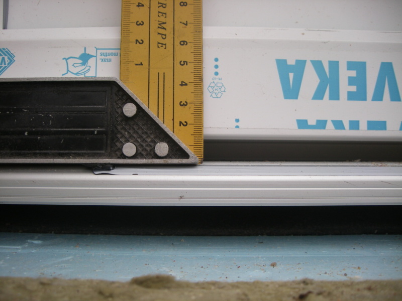

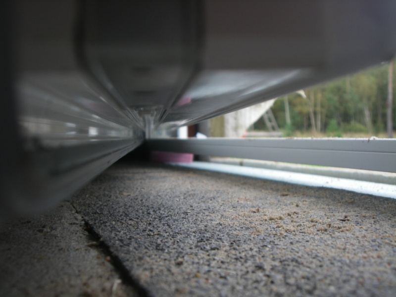

Kas keegi on sellist ust näinud.

Re: Mida teha sellise rõduuksega ??????????????
ei näe ka praegu, nii väikesed pildid on.
Nagu oleks alu lävepakuga väljapoole avanev uks?

Tegu on sisse avaneva uksega .

t800 kirjutas:Olen sealt tellinud,uksed nagu uksed ikka,mis nagu küsimuse mõte on?
Tahaks teada kas selline uks nagu mina sain on normaalne või mitte.
Re: Rõduuks!
Igal juhul päris uksega tegemist pole.
-Kas keegi on sellist ust näinud.-
Pead vaatama kas tihendid jäävad tööle, et tuul paku vahelt sisse ei puhuks (pildilt tundub, et tihend ikkagi vahe sulgeb). Kui tihend vahet ei sulge, lase ust alla poole. Väga väikseks seda alumist vahet ära reguleeri, sest talvel hakkab sinna ilmselt jää tekkima, võid lukutaha jääda. Pane parem pakk.

kgkjh
Lugemata postitus Postitas kgkjh »
plastkäkk nagu iga teine. Kui nyyd pilti õigesti tõlgendada, siis on uks natuke liiga kõrgel. vaata kas annab reguleerida, peaks kyll paigaldaja töö olema. üldiselt kõiks sama plastik. ehk viitaksid mida Te normaalseks ei pea ukse juures.
Pigem on viga siiski halvasti formuleeritud küsimuses. Jättes kõrvale nüüd eelmise kasutaja mainitud "plastkäki", mis võis tunduda solvavana, oli ülejäänud sõnum asjakohane. Ehk - mis siis antud ukse juures täpselt ebanormaalne tundub? Pildid on sedavõrd halva nurga alt tehtud, et peale mainitud liigse kõrguse ei oska midagi arvata.
Lugemata postitus Postitas Koduaken OÜ »
Oli puudujääk, nimelt puudus uksel alt lisa- ehk harjastihend. Puudujääk on likvideeritud ja vabandame kliendi ees veelkord!
