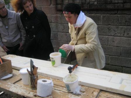

Tahtsin veel lubjast seda õelda, et täna nägin( Ökomässul) kuidas lubjast ja rohelisest seebist segatakse kokku imeline puhastusvahend, mis võtab isegi vanalt aknalt värvi maha. Segu määritakse pahtlilabidaga vanale värvipinnale ja mõne minuti pärast saab koos värviga lihtsa vaevaga maha kraapida ja veega üle pesta. Vahendiga peaks saama ka vanad ahjupotid puhtaks värvist ja muust ebavajalikust.
Lubi peab olema muidugi vees varem ligunenud või Saaremaa valmis lubjapasta ja segatakse 1:1 rohelise seebiga.
