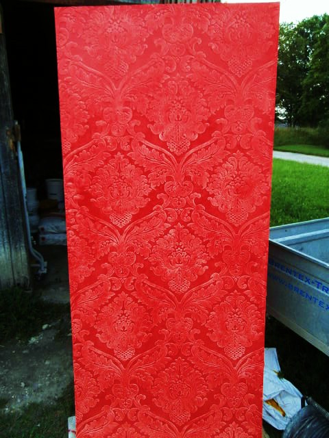

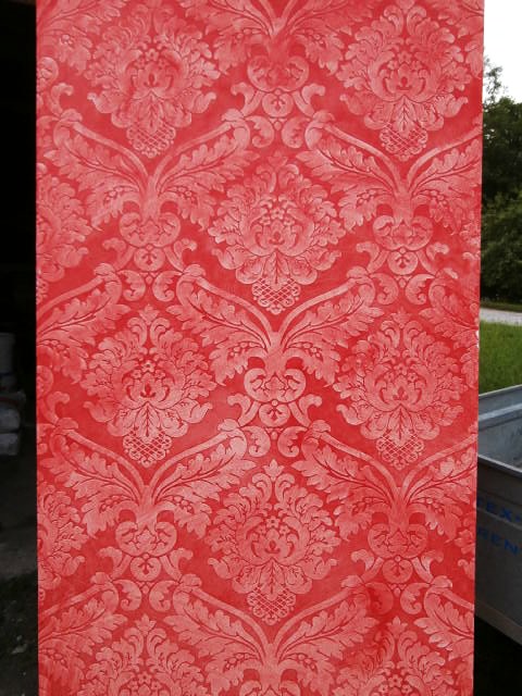

Võib-olla tekib idee oma elamist kohandada, siis siin on paar pilti Seinex-i viimislemise variandist. Pildi peal olev tahvel läheb vanalinna ühte korterisse kannatada saanud liugukse asemele. Tegemine ise lihtne- tahvel 6mm OSB, sobiva mustriga Seinex-t, kleepisin selle OSB-le, lasin kuivada korralikult, siis esimene kord pintsliga toonitud Sylitol Antik Lasur-i üks kiht (mitte väga paksult) ja plaatijate pesukäsnaga üleliigne maha, aga nii, et struktuuri kõrgem osa võiks heledamaks jääda. Lasta kuivada ja teine kiht sama protseduur, kuid nüüd peab svammiga natuke rohkem vaeva nägema, et see struktuursem osa jääks hajutatud- natuke tooni, natuke nühkida värvi maha, astuda kaks sammu tagasi, imetleda ja kui ei rahulda, siis veel natuke nühkida. Kes kavatseb sellisel moel endale seina teha, siis teadke, et üle paari m2 ei tasu ette teha, sest värv kuivab ära. Seda lasuuri saab edukalt sobivasse tooni lasta teha ja Seinex-d on kah olemas parasjagu suur valik erinevaid mustreid.
Homme teen raami ümber ja valmis.
Vabandan ette, aga pildistamistingimused polnud päris õiged.

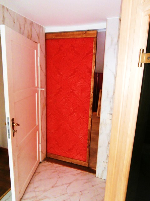

Aa, unustasin öelda, et tee valmis asjast ka pilti, noh raamiga ja interjööris...

Siin see on.timburi kirjutas:Aa, unustasin öelda, et tee valmis asjast ka pilti, noh raamiga ja interjööris...
