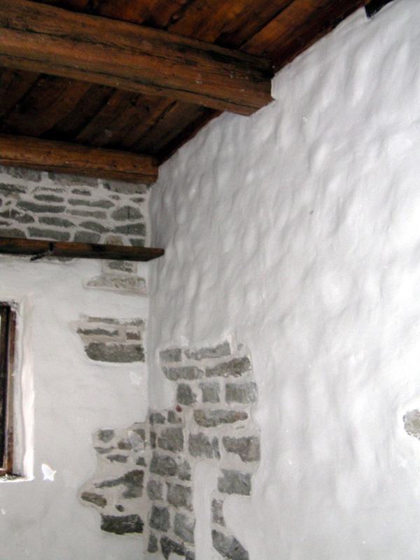

Re: Vana kivimaja soojustamine seest
Las nad olla kõveravõitu(ega sa seinamööda kõnni),käsikrohv jääb ka päris kena
siin on küll paekivi aga olen kindel et krohv ja nähtav punane tellis on olulisemalt ilusamad kui kips.

pildil oleval ehitisel kuidas lahendatud soojustamine väljast?t800 kirjutas:Las nad olla kõveravõitu(ega sa seinamööda kõnni),käsikrohv jääb ka päris kenasiin on küll paekivi aga olen kindel et krohv ja nähtav punane tellis on olulisemalt ilusamad kui kips.
