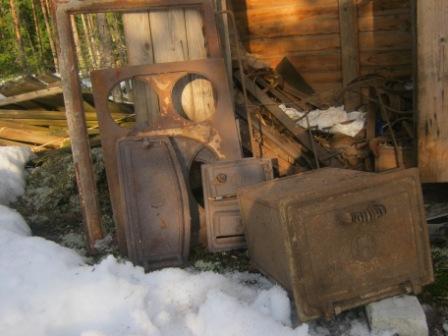

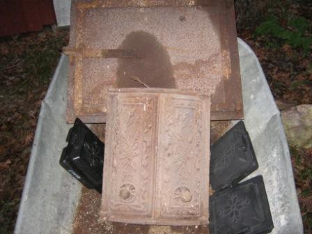

Ma ikkagi arvaks, et tegu uue uksega, aga uurin järgi. Mul oli omal ka varem sarnane uks. Soomes vedeleb neid asju ysna vabalt kasvöi keset metsa.Otsisin omaniku yles ja sain endale( kui omanik kuulis, et tunnen huvi ahjude vastu, siis pakkus ka nende kahe pottahju taasehitust, millest teemas juttu varem).

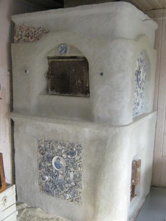

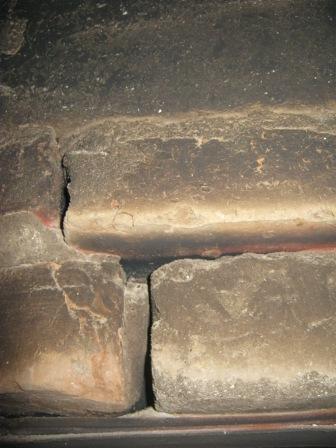

Täna tahaksin tutvustada ka positiivseid Soome uudiseid. Käin vähemalt korra nädalas mingit uut ( vana) ahju vaatamas ja jääb päris huvtavaid asju silma...Eriti meeldivad lihtsad ja töökindlad lahendused.
Pildil on 1915 ehitatud lihtne ahi. Omanik on väga rahul...ja ise ka imestasin, et läheb maani soojaks ja päris OK. Päästeameti inspektor kontrollis seda ahju hiljuti ja oli ka yllatunud hea seisukorra yle. Ma leidsin ukse pealt paar lahtist vuuki siiski ja täna parandan ka ära, sest vötan vaba päeva.
Pölemisöhku vöiks veidike isegi juurde anda sellele ahjule...aga ahi säilib muidugi paremini kui kuumus väga vöimas ei ole ja pölemine rahulikum.

Meil Askolas( Porvoo ligidal) oli eile gillipdu ja seepärast täna vaba päev oligi... Ahi ka vahepeal korda tehtud. Oli vaja ka uks uuesti kinnitada, muidu poleks muul remondil suurt mötet olnud. Öhtul tuleb palgaks saun ja kontsert ( ahi kuulub bändimehele...).

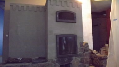

Sügisel alustatud Soome kerisahjuprojekt hakkab ka lõpusirgele jõudma. Vaja on veel üle võõbata ja uksed puhastada ja sammuti värvida. Talvel on kasutusel olnud edukalt. Et vältida kerisekivide paisumist, siis on ahi täidetud hoopis seest vanade tellistega, mis laotud nii, et seinu puruks ei suru. Peal on paar kihti ka looduskivi...et ilus vaadata kui luuk avada. Viimistluse suhtes jäin omanikuga veidike eriarvamusele, ise oleks nurkades ja võlvis jätnud nähtavale ilusaid vanu telliseid ja krohvind oleks veel ühe õhukese silumiskihi peale, aga omanik tahtis just, et jääks rohkem krobeliselt Eestipärane(?).
Ahi on muuarust väga praktiline.Näiteks eile... tulin...tuba külm ja niiske...Panin 6-7 halgu alla ja 1,5 tunni pärast sulgesin siibri. Seejärel avasin suure luugi ülevalt ja tuba oli 15 min. soe. Pooleteise tunni pärast pidin luugi sulgema, sest tuba oli liiga soe juba. Nüüd on kütmisest 24 tundi ja tuba ikka soe. Ei oska kurta ega tahta midagi paremat. Salvestavat kivimassi saab sellel ahjul reguleerida. Kui tundub, et lähevad liiga soojad gaasid korstnasse, siis saab iga kell kerist suuremaks laduda. Ja vastupidi, kui peaks tõmbega probleeme tekkima, siis pole raske kive ahjust välja visata.
Vahepeal olen juba mõelnud välja kolmanda põlvkonna( teise joonised ka siin olemas ju) kerisahju, aga sellest järgmistes projektides juba Eesti poolel...
Pildid ka ...

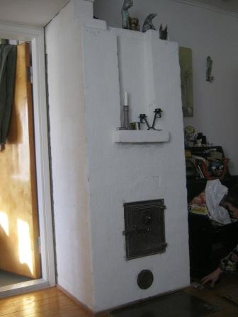

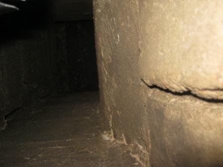

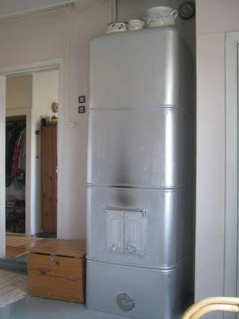

Täna peale tööd sai vaatams käidud ühe tuttava 60+ aastaseid ahjusid. Kuna samasugused, siis pildid ühest.Üle on krohvitud alles mõned mõistlikud aastad tagasi.Teiselt pildilt on näha kuidas sisevooder kahaneb ja tekib lõõr esiseina ja sisevoodri vahele, mis teeb ka esikülje kiiremini soojemaks ja samas ahi paisub ühtlasemalt. Eestile tüüpilisi pragusid külgedel ei täheldanud ( muidugi arvestama peab ka sellega, et tegu ikkagi umbkoldega ja need ei lähegi nii kergesti laiali, mis pole muidugi vabandus, et ubkole ennast õigustaks).
Ei olnud seest ka väga viga ja arvan, et 5 aastat aitavad veel kasutada. Omanik muidugi arvas, et mis nendega ikka juhtuda saab....sest nii hästi soojendavad. Ei tahtnud tuju rikkuda...

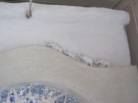

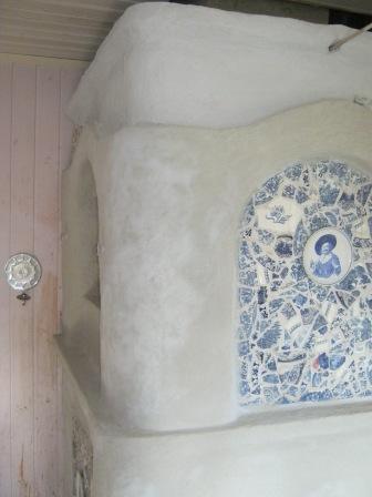

Väga naiselik ahjustiil igatahes...Päris head ideed muide...
