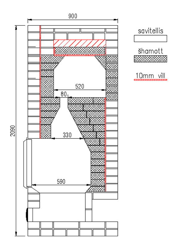

Terekest!
Kas keegi oskab aidata selliste küsimustega?
1.Palju võib kollet sügavamaks teha võrreldes valmis joonistega?
2.Mis on "neelu" mõõt ?
3.Kuidas lahendada kõrguse probleem,st mille arvelt teha ahi madalamaks?
Lisasin valmis joonised ja minu "ahjuava" jääb täpselt kahe vahele..
Lugupidamisega
A.Kosk
Lugupidamisega
A.Kosk

Re: Küsimused Ässadele :)
...ja ta ei tea vist ahjundusest suurt midagi.
Miks sa tahad kollet sügavamaks teha?
Madalamks saad ülemise kambri arvelt. Neelu mõõt sul kirjas ju projektil.
Selle joonise järgi tehtud ahi läheb lõhki.
Lugemata postitus Postitas T-800 »
Möh,mispärast ta lõhki läheb?motamees kirjutas:memberlist.php?mode=viewprofile&u=5606
...ja ta ei tea vist ahjundusest suurt midagi.![]()
Sügavamaks selles mõttes et pikemad puud sisse mahuks.
Neelu mõõt on lambist,silma järgi wienerbergeri joonistelt
joonised muide ka sealt.
PS:ahjundusest ei tea muffigi
Saan aru, et joonise järgi tahetakse valumassist sisu valada. Valumass paisub aga tunduvalt rohkem kui tellis ja vajaks veel suuremat paisumisvuuki kui shamotist sisu.
Tuharuumi arvelt annaks ehk veel madalamaks lasta, kaotades ukse ja tuhaluugi vahel ka selle ühe tellise.
Arusaamatu, mis neist joonistest üldse vahtida, hakka tegema ja tee selline ahi nagu vaja täpselt.Ma teeks ise kolde pikema, et kuumust ukse silluset eemale juhtida veidike, hoides tuld pigem kolde tagaseinas . Ukse piirkonnast kipuvad ahjud ikka esmalt läbi põlema, eriti kui väga kogenud meister ei ole ise ( nii ahjumeister kui ka õiged kütmisvõtted).

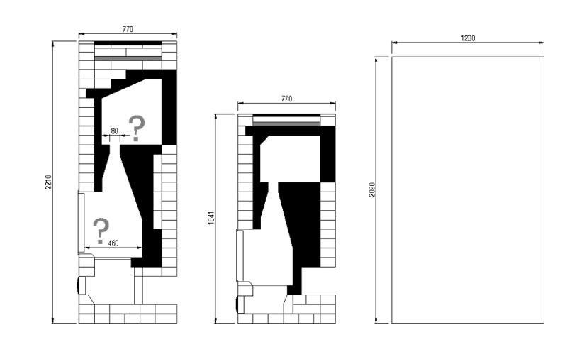

Ei ikka kividest.Tegi detailsema joonise ka,kas selline töötab?Robi 1 kirjutas:Saan aru, et joonise järgi tahetakse valumassist sisu valada. Valumass paisub aga tunduvalt rohkem kui tellis ja vajaks veel suuremat paisumisvuuki kui shamotist sisu.
Kolde tegin poole kivi jagu pikemaks ja tuharuumiluugi vms madalamale.Kuigi see neel jäi kuidagi imeliku kujuga..
Mul oleks veel selline küsimus,kas seda tüüpi ahjul tuhasahtel ka on või ei?
Lugupidamisega
A.Kosk
