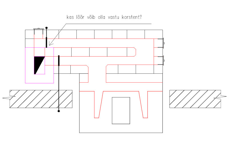

Kas ahi on juba valmis, et sa seda väljundauku nii kramplikult keskele vead
Ahi ei ole veel valmis. Ootan huviga vastust et kust see väljundauk siis vedada
ja kuidas?
ps: kuidas selle pingi lõõri mõõduga jääb?
Kas see ei pea kogu pikkuses sama läbimõõduga olema vms?

T-800 kirjutas:Kas ahi on juba valmis, et sa seda väljundauku nii kramplikult keskele vead
ja kuidas?
Andrus

T-800 kirjutas: ... Ootan huviga vastust et kust see väljundauk siis vedada
ja kuidas?
Oma arvamise panin oma pildile ju "kirja". Mis seal ebaselget?
T-800 kirjutas:ps: kuidas selle pingi lõõri mõõduga jääb?
Kui tõmbama hakkab, siis võid lõõri suurendada ja vähendada palju soovid. Ahju juures on paljud asjad tundes ja julguses kinni.

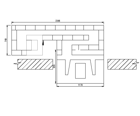

vuuk kirjutas:... Ahju kõrguse arvasin olevat 2...2,2m...
Nüüd saad uuesti arvutada. Ja pane korstna 2 küttemeetrit ka kirja.
Mõõtudega ahi.
Mõõtudega ahi.
Aasta varem.JPG (66.72 KiB) Vaadatud 4229 korda

Kas sellise "projekti" järgi või ehitama hakata?
ahju joonis4.pdf
(7.96 KiB) Allalaaditud 337 korda

Tere. Ma ise laseks suitsugaasi lesosse ahju tagant vasakult ja siis paremale. See annaks selle , et lesol oleks rohkem sooja andvat pealmist osa. Vasakule poole läheks otse korstnasse nagu Kaminahi soovitas. Vasakule paneksin siibri vahele mille varda tooksin läbi seina ahju vasaku külje juurde. Kui siiber kinni läheb läbi leso kui avatud siis otse korstnasse.
Re: Kuidas viia "leso" korstnani?
Ruudi kirjutas:Tere. Ma ise laseks suitsugaasi lesosse ahju tagant vasakult ja siis paremale. See annaks selle , et lesol oleks rohkem sooja andvat pealmist osa. Vasakule poole läheks otse korstnasse nagu Kaminahi soovitas. Vasakule paneksin siibri vahele mille varda tooksin läbi seina ahju vasaku külje juurde. Kui siiber kinni, läheb läbi leso kui avatud, siis otse korstnasse.
Selle järgi võib soepinki ehitama hakata aga ahju projekt saab olla täiuslikum.

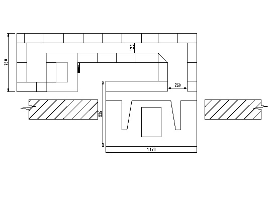

Kas liiga pikaks ei lähe see lõõr? Kokku on seda pingis 3,7 meetrit..
Andrus

Pole paha kui stardisiiber on aga võib ka rahulikult ära jätta. Kui on mure tõmbe pärast siis võib leso teha lühema ja ühendus korstna tagaküljest mitte vasakult, seega jääb viimane järsk pööre ära. Seal kus leso lõõr algab ja läheb paremale sealt samast tehke ka lõõr vaskule otse korstnasse ja pange siiber sisse. Kui alustate kütmist siis avate siibri ja suitsugaasid lähevad otse korstnasse kui juba korsten soe sulgete siibri ja gaasid läbivad leso. Nii peaks asi tõrketa toimima, kui kolle ja lõõristik on õigesti ehitatud.

Hommikust!
Tänud kõigile kes kaasa aitasid :)
Kas on veel vigu projekis?

Ühest puhastusluugist leso otsas (keskel) peaks olema küllalt.
Tasuta küttelõõri "viskad minaema", kui ei kasuta korstnasiibrit.
Ahjust väljuv ava ei pea olema laiem, kui kogu lõõr. Kui ehitama hakkad, küll näed miks see õpetus ära kulub. Lõõri laius umbes 12cm.

Tegelikult ei viskaks aga pole aimugi mis valemiga see siiber korstnasse asetada,korsten on ju valmis?
Oleks tänulik kui soovitad kuda seda reaalselt teha.
Tegin ahjust väljuva ava samaks mis korstna lõõr.
Lugupidamisega
Andrus
