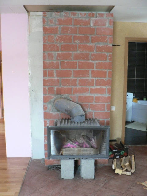

Tegemist eelmise omaniku poole ehitatud või lastud ehitada asjaga.Panen pildi üles sisi asjast parem arusaamine.Kamina südamiku taha on ehitatud nn soojamüür 3 lõõriga kust ülevalt läheb siis slepe korstnasse.Sisse hakab kohe suitsu ajama kui tulega uks lahti teha.Aga potsepp arvas et asi ei ole korstans vaid selles et kolle ei saa piisavalt ühku uks on liiga suur ja nn sleppe liiga väike.Niipalju kui seda näha soojamüüri ja seina vahelt oli.Südamiku põlemine vähemse õhu tõttu on tõesti halb ja thamab ja pigitab.See ka põhuus miks tahan korraliku salvestavat ahju.Selle kütteperioodi ajan veel läbi sellega aga järgmist enam ei taha.Selles mõttes asjaga aega ja vaikselt uurin mida asjast arvatakse.Eks kui kindlale selgusele ei jõua lasen mõnel meistril arvutused või mida iganes teha maksab mis maksab aga mingit ehk töötab varianti ka ei taha.Samas see tõesti võimalus et teha ahi olemasolevasse korstnasse ja kui tõesti ei toimi siis saab suurema korstan juurde teha.Aga arvamused siiski oodatud )

Kas seda soemüüri keegi kunagi ka puhastanud on?

On ikka mina ise ja kütteperioodi ajal mittu korda selleks teangi et tahma ja pigi palju ja tekib kiirelt

Kui sa peale soemüüri puhastamist ajalehekimbu otsast põlema paned ja lahtise uksega kaminasüdamiku väljatõmbetoru otsa lähedusse viid - kas tõmme on "hea" või hulbib leek siia sinna?

Proovisin järgi kuna täna just puhastasin ja sain hubbiku tahma.Kui leek ajalehe ptsas väiksem sisis tõmbab nagu ilusti (lahtise uksega siis) aga kui suuremaks läheb hakks kohe suitsu sisse ajama

plekman kirjutas:Kui leek ajalehe ptsas väiksem sisis tõmbab nagu ilusti (lahtise uksega siis) aga kui suuremaks läheb hakks kohe suitsu sisse ajama
Siis sul seal ikka head tõmmet praegu ei ole ning lase kellelgi konkreetne rehkendus ära teha - pottsepp või projekteerija - peaasi et oskab.
Kui projekteerija vastus jääb piirijuhtumiks, siis jäta teema pottsepa otsustada - tema peale hakkad ju näpuga näitama kui ahi hiljem suitsu sisse ajab.
