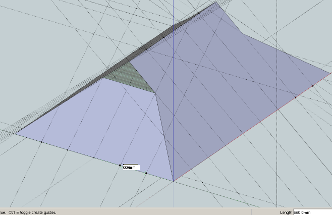

Tere, otsin Tartust inimest, kes aitaks mul välja arvutada 3m*5m suitsusaunale laastukattega kelpkatuse ehitamiseks vajaliku materjali. Tegemist oleks siis selle va hollandi tüüpi (viilu otstes õhuavad) kelpkatusega. Veebruaris minnakse metsa lõikama ja peaksin seks ajaks oskama saematerjali mõõdud-hulgad ära öelda.

Ehitamiseks läheks alles järgmine aasta, nii pikalt ette vast ei hakka ehitamiseks kokku leppima. Praegu otsin siiski vaid inimest kes aitaks materjalikulu öelda, nö hollandi tüüpi kelpkatusest ei tea tõesti palju - umbmäärane pilt Maripuu 'Kodu oma kätega' on mu teadmiste 'suurus'
edit: lisasin joonise, sarikad 5*15, 66cm sammuga (tabeli järgi võib vist ka 1m samm olla), kalle 45c, räästas jääks 30cm lai, roovide osas ei oska oma peaga miskit välja mõelda. Ühesõnaga - spetsialisti abi vaja

Sarika pikkused saad joonte järgi, lisaks nurkadesse roodsarikad +pennid. Pindala järgi saad roovituse ja katusekatte kulu, mille korrutad 1.3 - 1.4 ga läbi. Sarika sammuga tuleb õige roovitusmaterjali pikkusmõõt valida. Kõik.

Kas roodsarikateks peaks arvestama näiteks 5*20 või on nii väikese katuse puhul see ebaoluline?

Ei. Sarika enda kõrgus 150mm on ise juba rohkem, kui küll. Ju tulevad räästaalused ilma tuulekastita, siis sinna sobiks hästi jämedamad ja kandilisemad voolitud otstega jupid. Kaasaegse sarika lõpetad siis seina peal ära ja jämedamate kabadega jätkad sealt edasi.

Arenenud maailmas on nii, et ehitaja ütleb mida vaja ja millises koguses- meil aga on nii, et tellija ajab materjali kokku mida ei pruugi pärast vaja minnagi. Arvutamine lihtne- võtad täisruudud ja arvutad nende pindala välja ja siis ühesugused kolmnurgad millege kahe liitmisel saad ruudud ja siis nende pindala teada. Mõõdud on sul olemas ja peaksid hakkama saama. sellisel katusel võid arvestada juurde laastuna juurde oma mõni % laastu kaotsi minekuks ja saadki vastuse palju vaja. Edu.
