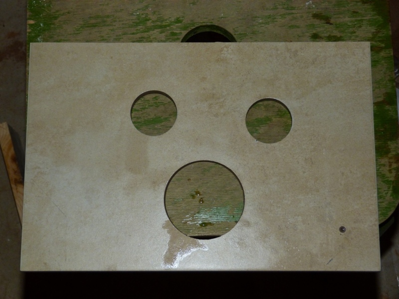

Tänud vastajatele! Uurisin erinevaid võimalusi, s.h helistasin ka ühele neist klaasimehe poolt soovitatud firmadest. 10 augu ( 4tk 70mm ja 6 tk 40mm) hinnaks oleks kujunenud 55 EUR. Õnneks uurisin teemat natuke edasi ja leidsin netist Tooma Tööriista, mis asub Tallinnas Männikul ja kes müüb teemantkattega augufreese "Ceramic". 44mm, 74mm freesi ja augufreesi fiksaatori lõpphinnaks kujunes 57 EUR, e. 2 EUR rohkem, kui teenustöö oleks maksnud. Töö iseenesest nende freesidega läheb ludinal ja klinker mingit probleemi sellele freesile ei tekita, tulemus on hea. Mustamäelt Abrasivikeskusest leidsin ka uut tüüpi teemantketta 125x1,3x22,2 , mis lõikas klinkerit nagu võid. Panen siia juurde ka pildi eileõhtusest katsetusest. NB! Selle postituse näol pole tegemist kellegi või millegi reklaamiga, vaid on mõeldud juhatusena inimestele, kes sarnase probleemi ees seisavad.

Sellel pildil pole ju klinker vaid glasuuritud saviplaat?
Selle sisse kraabib naelaga ka augu

GuidZ kirjutas:Sellel pildil pole ju klinker vaid glasuuritud saviplaat? Selle sisse kraabib naelaga ka augu
Oletko varma? Se on klinkkeri laatta ja naulalla ei tee sille ei mitään...
Siiski on tegemist Village Beige 33,3x33,3 klinkerplaadiga ja naelaga pole selle juures midagi teha. Kui soovid siiski katsetada, siis uue aasta esimesel nädalavahetusel lähen maale - oled oodatud proovima. Helista 5052329 või jäta kontaktid. Võin seda sündmust jäädvustada ja aega võtta - ehk pakub teistelegi huvi :hello:

Siis valetab pilt - tundub et augu servast teist värvi materjal. Plaate lõigatud-lihvitud-augustatud piisavalt, ei hakka katsetama, parem tunnistan oma viga :)

Uurisin asja natuke lähemalt ja omast kohast ka GuidZ'il õigus - vaatamata sellele, et pood müüs seda plaati klinkerplaadi nime all ja plaat ise kõva nagu kurat ei ole klinker tema kohta päris õige termin. Pakendile on märgitud, et tegemist on gres porcellanato plaatidega e. kõige lähem vaste sellele peaks olema (täis-)läbimassplaat. Kiire googeldamine (info all) andis ka info selle kohta, mis neil kahel vahet - kui klinkerit põletatatakse ca 1100 kraadi juures, siis gres porcellanatot põletatakse üle 1200 kraadises kuumuses. Mistõttu peaks viimane olema oma omadustelt veelgi tihedam ja raskemini töödeldavam. Head vana lõppu ja peagi saabuvat uut kõigile päris- ja iseehitajatele!
