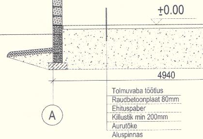

Tegemist väikese abihoonega.
Projektis lõikel toodud kihid: r/b plaat 80mm, ehituspaber, killustikalus min 200mm, aurutõke, aluspinnas.
Milleks on vajalik
aurutõke killustiku all? :scratch:
Ehituspaberi ülesanne on ilmselt, et betoon ei läheks betoneerimise käigus killustiku vahele. Kuid kuidas tööd reaalselt teostada selliselt, et see katki ei läheks ja et sellest midagi kasu oleks? :scratch:
Tahaks ehitada projekti kohaselt, aga ei tahaks teha mõttetusi.
Millised kommentaarid?
lõige 1.jpg (20.28 KiB) Vaadatud 6013 korda
Re: Küsimus projekteerijale
Kummaline jah. Kas projekteerijalt ei saaks küsida miks nii.
Vaevalt et õnnestub see põrand valmis teha nii et ehituspaber terveks jääb.
Samuti tundub et uste kõrgusega siingi tuleb jamamist. Kui see põrand asetseks 80 mm. kõrgemal ....

Ma arvan, et see oli projekteerija poolt läbimõtlemata. Paberile annab ju kõike panna.
Projekteerimises on praegu palju tööd. St palju uusi joonestajaid võetakse. Olen ise samasugune piloot ühes firmas. Võta temaga ühendust, ta saab ka kogemusi juurde. :grin:
sörulane
insener29
Lugemata postitus Postitas insener29 »
See lõige ikka puhta debiilsus, see, kes selle tegi, ei tee vahet, mis asi on aurutõke ja mis hüdroisolatsioon.
Pane 200mm killustiku või liiva, siis soojustus, siis 2x kile soojustuse peale, armatuur 6mm sammuga 150 kanduritega ja vala betoon C25/30. Ja tellijal soovitaks raha projekteerijalt tagasi küsida, see pole mingi projekteerija, vaid mingi õpilase soperdis. See vertikaalne soojustus võiks ka üleval pool olla, mõte ikka selles, et külm ei tuleks alla, mitte maa soojus alt üles.

insener29 kirjutas: Ja tellijal soovitaks raha projekteerijalt tagasi küsida, see pole mingi projekteerija, vaid mingi õpilase soperdis.
No aga projekti peab kinnitama ikkagi õppinud arhitekt enne kui see ehitajani jõuab.
sörulane
insener29 kirjutas: See vertikaalne soojustus võiks ka üleval pool olla, mõte ikka selles, et külm ei tuleks alla, mitte maa soojus alt üles.
Ega te juhuslikult samast büroost ole. Ruttu ja enesekindlalt mõte "paberile" ja ilma et mõttega ise seda läbi loeks vajutada "Sisesta".
Uuri tera et mis eesmärk sellisel horisontaalsel soojustusel on ja kuidas kujuneb temperatuurikõver olenevalt soojustuse paiknemisest.
Ideeliselt ehitab ehitaja siiski vastavalt projektile mitte kõhutunde järgi.
Küsimus on et kas projekteerija ka vastutab oma apsude eest. Vahest võivad sellised asjad päris kalliks minna.

no kui üksikasjaliku pojektiga tegu on-kõige lihtsam on põrandat tõsta 10cm ja kogu lugu.Teine küsimuson projekti kvaliteedis.

insener29 kirjutas:See lõige ikka puhta debiilsus, see, kes selle tegi, ei tee vahet, mis asi on aurutõke ja mis hüdroisolatsioon.
Tegu kõrvalhoonega, nagu eespool mainitud.
Milleks põrandaalune soojustus, kui ruumid mitteköetavad?
Kas sellepärast, et tegu madalvundamendi variandiga? Et külm ei saaks ruumist seestpoolt vundamendi alla minna ja kiviseinad lõhki kergitada. Kas ja kuivõrd selline lahendus õigustab? Soojustus ei takista külma allaminekut. See ainult pidurdab ja lükkab edasi. Nüüd oleneb temperatuurist ja kui kaua külm kestab. Külmakerke ärahoidmiseks kindlaim viis on ikka ehitada vundamendi tald allapoole külmumise piiri. Kui muidugi tegemist külmakerkelise pinnasega.

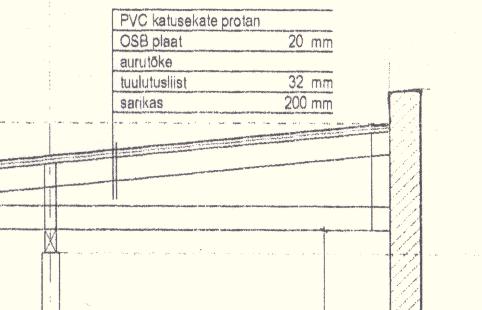

Panen siia veel ühe kondi närimiseks.
See ühe teise projekteerija poolt üllitatud.
Samuti tegu kõrvalhoonega. Kus-juures mulle ei jõua projekteerija insenerimõte kuidagi kohale. Ehk oleks abi teie kommentaaridest.

vuuk kirjutas: Panen siia veel ühe kondi närimiseks.
