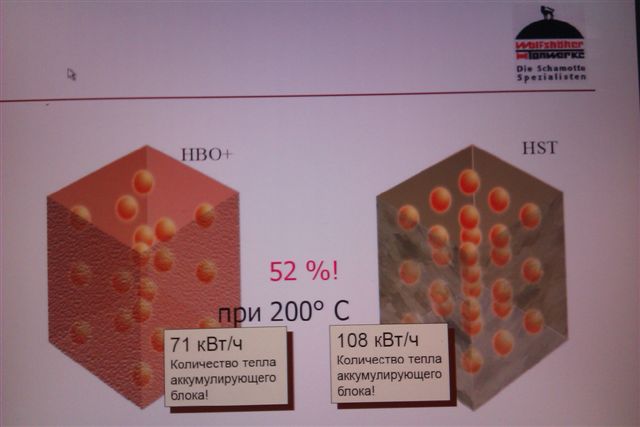

Andrus Schults
Postitusi: 728
On tänatud: 43 korda
Re: Kamin salvestatavaks
EN 15544 puhul ehitatakse kogu ahju sisekonstruktsioon kergest pottsepa šamotist. Samuti võib ahju välisvoodri siis ehitada kas ahjupottidest või šamottplaatidest. Šamottplaatidest on seda mõistlik teha kui tellija ei soovi pottviimistlust vaid näiteks krohvitud ahju või siis liimitakse plaatidele UNIVERSAL HM seguga sobivaid looduskive. HBO+ šamottplaate on selleks tarbeks pakkuda mõõtudega 1000x500x30mm ja 750x500x30mm. Kui tellija soovib samal põhimõttel ahju aga viimistlus oleks tellis, siis peaks see kindlasti võimalik olema. Tellis on aga reeglina oluliselt paksem kui ahjupott või HBO+ šamottplaat. Selle asjaoluga peaks siis pottsepp kindlasti arvestama.
HBO+ šamotiga suhtes ütlen korra veel, et nimetatud materjali puhul on tegemist just kodustes majapidamistes ahjude kollete ja lõõride ehitamiseks toodetud materjaliga. Materjal on arvestatud töötama temperatuuril 1200`C. Vene päritolu šamotiga üritatakse aga tappa mitu kärbest korraga. Lisan alla tutvustuse mulle eile postitatud kodulehelt.
"Kasutatakse tulekollete šamottvooderdusteks. Oma suure tulekindluse 1730˚C tõttu sobivad antud kivid kasutamiseks nii kõrgtemperatuurilistes tulekolletes (katlad, klaasisulatusahjudes jne.) kui ka tavalistes ahjudes ja kaminates. Šamottkivide Al2O3 sisaldus on vähemalt 30% ja survetugevus mitte vähem kui 20N/mm2."
Tegelikult sellest ka põhiline probleem tuleneb, et see materjal mis sobib katlasse ja klaasisulatusahju ei ole kõige parem endale koju ahju ehitamiseks. Selles osas olen ma 110% kõigi pottseppadega nõus, et asja on see ära ajanud, ajab täna ja ajab tulevikuski. Faks on aga see, et EN 15544 standardile vastavat ja aastakümneid vastupidava koldega ahju selle materjaliga ehitada ei ole võimalik! See šamott ei kannata niiskust (halupuudes tavaliselt vahemikus 12-20% vett) ja paisub madalatel temperatuuridel liiga palju. Klaasiahjus halupuid ei kasutata.
HBO+ šamottplaatidest ahju ehitades võivad pottsepad arvestada sellega, et välisvoodris on soojaeraldus 1m2 kohta keskmiselt 0,6kW.

Andrus Schults
www.raidkivi.ee
Wolfshöher Tonwerke tehnilised näitajad.jpg (45.1 KiB) Vaadatud 4364 korda

Andrus Schults kirjutas:Faks on aga see, et EN 15544 standardile vastavat ja aastakümneid vastupidava koldega ahju selle materjaliga ehitada ei ole võimalik! See šamott ei kannata niiskust (halupuudes tavaliselt vahemikus 12-20% vett) ja paisub madalatel temperatuuridel liiga palju. Klaasiahjus halupuid ei kasutata.
No kui HBO-ga see on võimalik, siis annad sa ju sellele materjalile loomulikult 50 aastat garantiid - valmistajatehase oma ja koos ümberladumiskulude kattega?
Ah et ei anna, et annad VõS-i alusel 2 aastat pretensioonide esitamiseks?
Vennasrahva keeles öelduna "bez slov" ... ;)
Andrus Schults kirjutas:HBO+ šamottplaatidest ahju ehitades võivad pottsepad arvestada sellega, et välisvoodris on soojaeraldus 1m2 kohta keskmiselt 0,6kW.
Hea küll, kordamine on tarkuse ema - pinnavõimsus sõltub materjali soojusjuhtivusest ja paksusest - mida soojajuhtivam on materjal, seda suurem on sama paksuse juures pinnavõimsus, mida õhem on materjalist valmistatud toode, seda suurem on sama soojusjuhtivuse juures pinnavõimusus.
Lõika suvalisest šamotist 1 cm paksused liistakad, lao nendest välisvooder kipsikarkassile kinnitatuna püsti, tihenda vahed ahjuhermeetikuga ja kümble kilovattides :wave:
