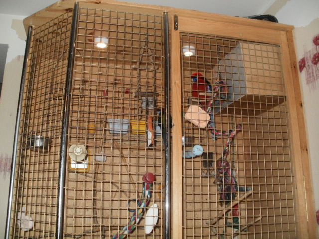

Vist sain oma "targa" aruga hakkama järjekordse "tasulise lollusega". Asi nimelt selles, et otsustasin papagoide puuris vahetada 2x10W halogeenvalgustuse selliste http://www.ledproff.ee/?id=748&cat=1 vastu. Noh, vahetasin "pirnid" ära, aga millegipärast hakkasid LED-d mõne aja pärast ainult vilkuma paarsekundilise intervalliga, kuigi alguses põlesid ilusti. Kas ma tegin midagi väga valesti või on asi sittades LED-s (no kohe mitte kuidagi ei tahaks ennast süüdi ja lolliks tunnistada :) )? Halogeene tagasi pannes ja LED-e nuusutades, oli kergelt kirbe lõhn.

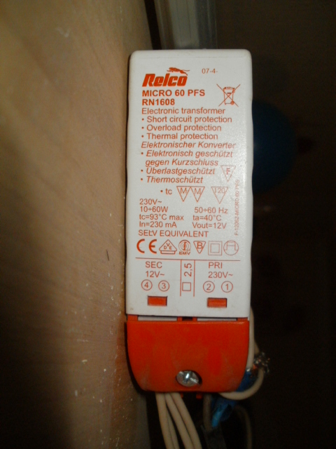

Trafo ise, mille taga halogeenid, on selline (originaal komplekt).
Re: Millist LEDi eelistada, kas 230V või 12V
Urmas kirjutas: Trafo ise, mille taga halogeenid, on selline (originaal komplekt).
Pilt on pisike, aga tundub, et selle trahvo väljund on 12 V vahelduvvool. Äkki LED'd tahavad alalisvoolu? Kuigi see ei seleta vilkumise sagedust...

Täna õnne, et tegemist elektroonilise trafoga. Induktiivtrafo korral oleksid need LED-id mitte kärsanud vaid juba "küpsed" ;)
Vilkumisest - seda teeb elektrontrafo kaitselülitus mis tühijooksu olukorras lülitab trafo üldse välja,
alakoormusega ilmselt siis vilgutab.
See minimaalne 10W ei ole trafo peale ilmaasjata märgitud. Sellisel koormusel on veel tagatud
väljundpinge püsimine märgitud tasemel. Antud juhul said LED-id ilmselt natuke kärsata kõrgema
väljundpinge tõttu.

Imelik kirjutas:Täna õnne, et tegemist elektroonilise trafoga...
Aitäh lohutamast ja kas saan õigesti aru, et need LED-d ei pruugi veel päris küpsed olla ning pean otsima väiksema väljendpingega trafo nende jaoks?

Üldiselt püüan harjuda, et inimesed ei saa enamasti aru voolu - pinge ja võimsuse - energia erinevusest ning omavahelistest seostest.
Kui palju LEDlambid said kahjustada ei oska ilmselt keegi kahjuks hinnata. Kui veel töötavad pingestamisel, siis ilmselt ei "küpsenud ära"?
Antud lambid ongi mõeldud antud trafo väljastatavale pingele. Küll aga on antud trafol kohustuslik jälgida võimsuse alampiiri, e. trafot ei tohi alakoormata (10W), mis toob kaasa väljundpinge muutumise.
Siin Sa tegidki vea. Uut toiteallikat ei lähe vaja juhul kui tagad väljundi koormamise vähemalt 10 W-ga.
Kui see ei ole võimalik /vastuvõetav tuleks toiteks kasutada konstantse pinge allikat.

Aru sain, aga kirjutasin ikka millegipärast "pinge". :) Ei ole mul konkreetselt sellele trafole küll midagi rohkemat järgi panna ja nii jääb üle ainult kusagilt uus leida

Urmas kirjutas:Vist sain oma "targa" aruga hakkama järjekordse "tasulise lollusega". Asi nimelt selles, et otsustasin papagoide puuris vahetada 2x10W halogeenvalgustuse selliste http://www.ledproff.ee/?id=748&cat=1 vastu. Noh, vahetasin "pirnid" ära, aga millegipärast hakkasid LED-d mõne aja pärast ainult vilkuma paarsekundilise intervalliga, kuigi alguses põlesid ilusti. Kas ma tegin midagi väga valesti või on asi sittades LED-s (no kohe mitte kuidagi ei tahaks ennast süüdi ja lolliks tunnistada :) )? Halogeene tagasi pannes ja LED-e nuusutades, oli kergelt kirbe lõhn.
Pildil olev kõrgsageduslik toiteallikas on lävivõimsusega 10W. Kuna toiteploki koormus on väiksem lävivõimsusest, töötab see ebastabiilselt või ei tööta üldse. LED lampide süüdistamine vilkumises on tõenäoliselt ülekohtune. LED lampide korrasolekut saate kontrollida nii, et panete koormuseks ühe 10W halogeeni ja teiseks lambiks ostetud LED lambi.
Kui LED põleb nüüd korralikult, on LED korras.

Probleem ilmselt selles, et ostetud G4 pessa sobivad LED lambid on odavama hinna nimel tehtud ilma kondensaatorita ja töötavad seetõttu ainult alalisvooluga. Lahenduseks on alalisvoolu toiteallikas, mille leiate:http://www.keilar.com/et/e-pood/led/toide. Veidi suurema valgusvoo ja võimsusega G4 pessa sobivad lambid oleksite saanud ka meilt hinnaga 3.80tk.
