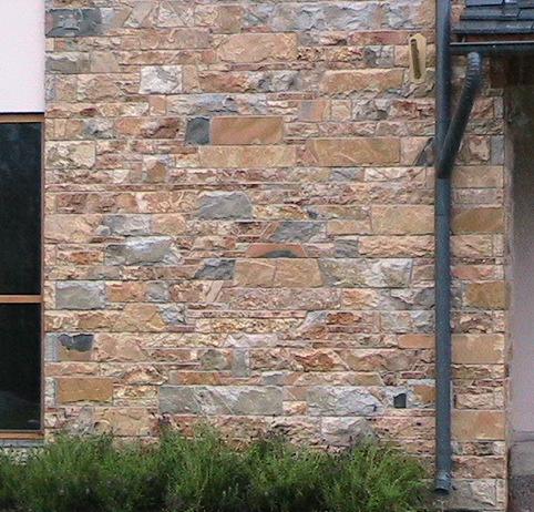

Või looduskivi, näiteks midagi niisugust, mis on mu kätetöö aastat paar-kolm tagasi
Ühe hea kivimaja seinad võiks ehitada selliselt:
- kandev osa õõnesbetoonplokkidest. Hea tugev ( survetugevus kirjade järgi 18MPa) hea kinnitada välisvooderduse ankurdust ja mida iganes. Soovi korral saab õõnsused kas osaliselt või täielikult betoneerida, armeerida. Garaažis ja tehnilistes ruumides võib vabalt laduda puhasvuugil, see tähendab jääb ära siseviimistluse kulu. Väiksemad avad saab lihtsalt sillata sillusplokkidega.
- soojustuseks vahele 2*100-ne peno, mis tagab hea soojapidavuse.
- välisvoodriks tellis puhasvuugil http://www.vuuk.ee/f1.html
- Looduskivifassaad.jpg (57.5 KiB) Vaadatud 2769 korda
