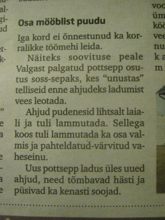

Huvitav lugu 15 märts Maalehes.
Tänasel päeval olen ise seisukohal, et kivi tuleb täiesti märjaks leotada ja lasta kuivada enne ladumist, siis saab vuuk hiljem kivist vajalikku niiskust imada kivistumiseks ja rahulikuks kuivamiseks. Läbimärgasid kive kuivatan vähemalt pool tundi enne kasutamist( oleneb temeratuurist).

... olen ise seisukohal, et kivi tuleb täiesti märjaks leotada ja lasta kuivada enne ladumist, siis saab vuuk hiljem kivist vajalikku niiskust imada kivistumiseks .
Päris mitmes kohas siin foorumites mõned inimesed kirjutavad, et savisegu vajab kivistumiseks niiskust. Oma seniste teadmiste ja kogemuste põhjal usun, et savi ei kivistugi. Vähemalt inimelu pikkust arvestades saab rääkida, et savi ei kivistu vaid kuivab, kui vesi selle koostisest lahkub. Kivistumisest saab rääkida tsemendi- ja lubimõrtide ning betoonide puhul.
Aga kivide niisutamine on (võib olla, aga ei tarvitse) savimördiga ladumisel sellegipoolest vajalik. Liialt kuivade kivide ja mördi puhul ei saa tekkida kivide ja mördi vahel piisavat naket. Nake ja kivistumine on erinevad ehituslikud terminid ja neid ei maksaks siiski segi ajada. Ehkki, tõsi küll, neil protsessidel on olemas omavaheline seos.
Kas Robi1, oled tuvastanud tõesti vastupidist?
