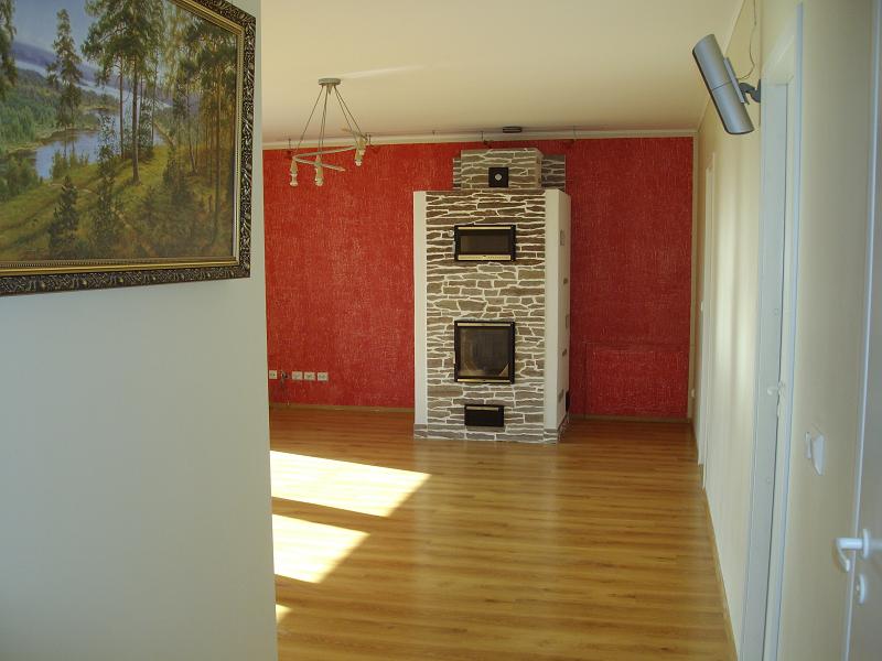

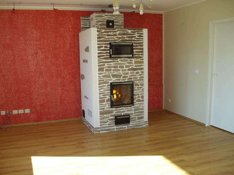

Nägin ka jutuksolevat ahju. Sellel nüüd munder ka üll. Kui väliskoridorist sisse astud, avaneb selline vaatepilt. Ahju paigutus on otse "kümnesse".
Õuest tulles.
Õuest tulles.
Ja terassi poolt tulles selline.

Kas ma näen õigesti, et kellegil hakkab ilus "käekiri" välja kujunema? :thumbsup:
Mind hakkas veel huvitama, mis on ahju taustaks olev viimistlus?
Re: Paluks soovitusi - nõuandeid uue ahju ehitamiseks
Mul jääb küsida, kas see on tellisahi. :confused: Kas Wienerberger tunnistab selle "oma" ahjuks? :blush:
