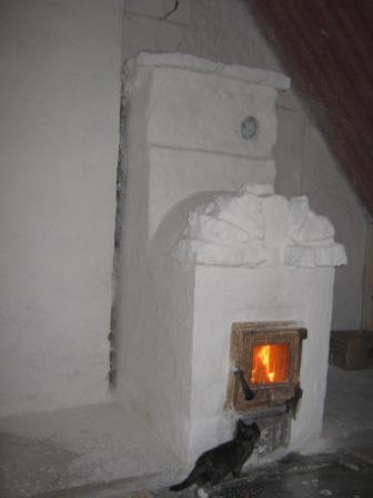

Kuni meister pilte laeb, toon esile oma ülemise korruse kergahju, mille tegelikult tegin juba viis aastat tagasi, aga nüüd sai uus kass võetud ja lupjasime koos üle.

Re: Hobipottsepp toimetab
Lugemata postitus Postitas Nukupiret »
Ahi on muinasjutuliselt huvitav, kass on ka ilus, aga see korstna parem külg .... kui sa seda ahju ja korstna vahet ära ei värvi, siis ma tulen ja pintseldan ise.

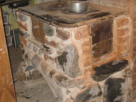

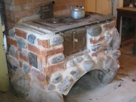

Sai siin Robi abiga üks topeltvoodriga pliit valmis tehtud, mis läheb hiljem krohvimisele. Probleem on selles, et pliidi ääreraud vajaks pikendust. Kas kellelgi oleks ülearust vasakpoolse kaarega äärerauda mille küljest saaks puuduva osa lõigata ja keevitada? Näitks Tallinna - Läänemaa piirkond.

meelisvaiksaar

Õhtust.
Mis Sa sinna otsa ehitada tahad? Seal ju tahma luuk või kuidas?
Meelis
Ma saan aru, et ta tahab ääreraua otsa lihtsalt ilusti lõpetada. Seal ju jäetud vaba ruum selleks.
Jah, nii see on. Pliita toetub ainult tagumise servaga vastu seina ja kolm külge vajaksid ilusat äärerauda.Praegu on parem ja esimene külg ääristatud ainult. Enne pliita korpuse krohvimist oleks hea see raud ära keevida sinna.
Nukupiret kirjutas:, kass on ka ilus, aga see korstna parem külg .... kui sa seda ahju ja korstna vahet ära ei värvi, siis ma tulen ja pintseldan ise.
Ehee... Ega ma seda siis ei märganud kui lubjatasin, sest lubivärv ju alguses nagu hall vesi ja mõtlesin, et ei hakka nii väga üritama ka sealt kitsast kohast.
