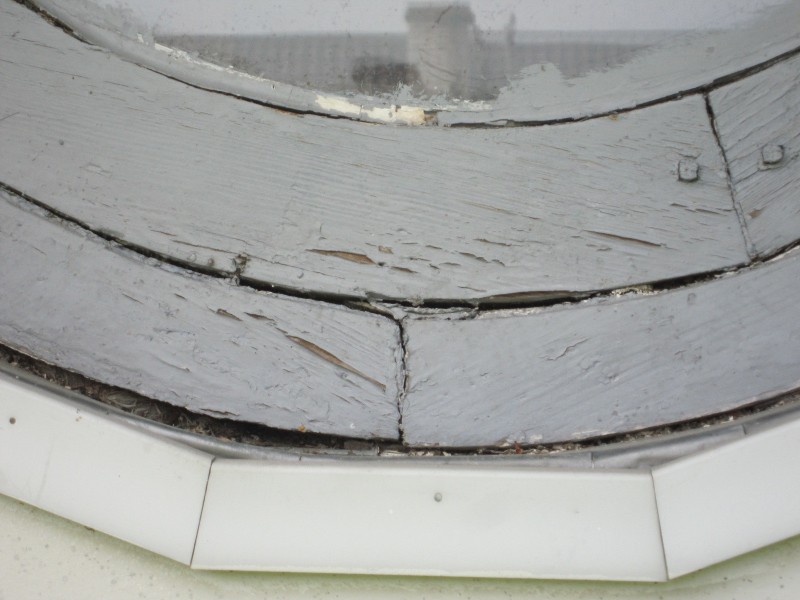

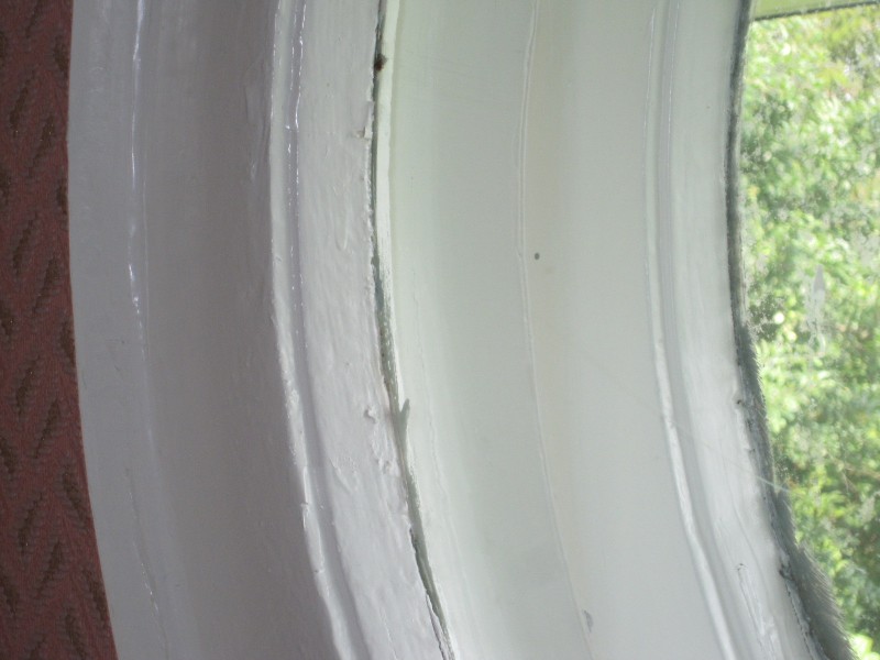

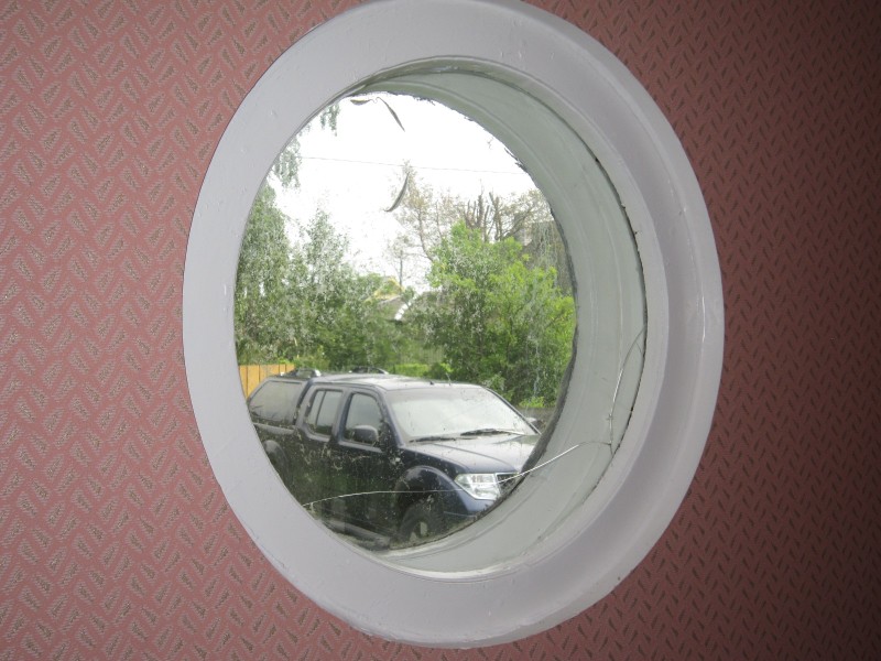

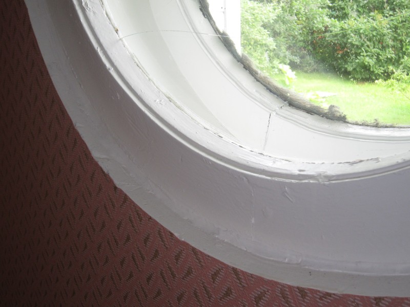

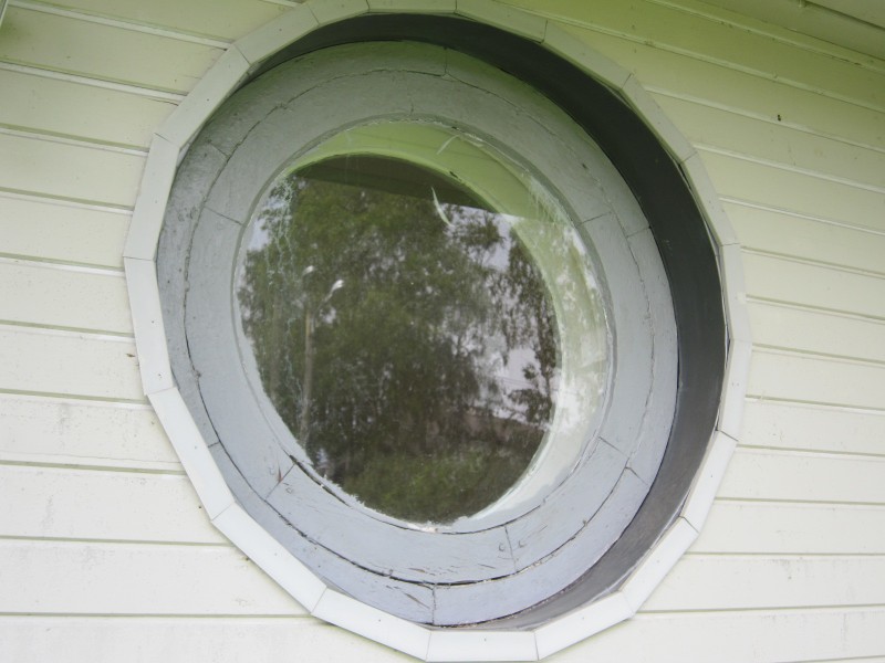

On kena ümmargune aken, ilmselt maja algusaegadest peale, nii 60-ndad. Muu osa ümberehituse käigus pole seda keegi puutunud. Asukoht Tallinn, Mähe.
Muresid 2:
- sisemine klaas on katki
- kogu asi on pika eluaja jooksul paksult kinni värvitud.
Sooviks:
- Välimine klaas uus, sissepoole pakett (kui võimalik)
- mis vajab vahetamist, see vahetada
- sise- ja välisviimistlus võiks "ellu jääda"
Ja nüüd see peamine küsimus, mis selline töö maksaks ka?

Vaevalt sulle nende piltide põhjal kindlat hinda tehakse. Hind tekkib töö käigus ehk ajatöö. Värv maha, pulgad lahti, siis näeb mis jääb ja mis tuleb uus lõigata. Punnid läbi raami!?- tapp seest võib päris pude olla. Reedel üks Muuga sõit, võin läbi tulla ja asja arutada.
PS. kui huvi.
Kuidas protsessid on kujunenud on ettearvamatud. Pilt http://www.upload.ee/files/1531976/cx.JPG.html alumisest raamipuust, kusjuures puu teine ots täitsa korralik ja raami püstipuud ka taastatavad.
Max
Puutööd
PS. kui huvi.
Max
Puutööd

Soovitan soojalt - vana tervenisti välja ja uus 3x sooja paketiga aken asemele. Nähaoleva sisemise raami sisse paketti vist hästi ei topi. Ja ümmarguse akna puhul on vana ja uue kombineerimine ekstra keeruline. Piltide järgi pole operatsiooniks vaja kogu maja maha lammutada.
Re: Ümmarguse akna remont
Pakett on täitsa topitav ja raamid tastatavad. Jama on lengiga, seda on seinas paha teha.
