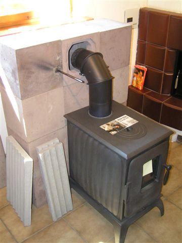

Re: ahju hinnd
Jotuli kaminate näol on tegemist tõesti heade kütjatega. Norrakad on sellist tüüpi kaminaid tootnud juba üle 150 aasta ja see kogemus peegeldub ka nende kvaliteetsetes toodetes. Kindlasti ei ole selline lahendus mida plaanid halb. Täiendavalt soovitan paigaldada Jotulile järgi Cebudi Akubet moodulitest soemüüri. Valmis malmkaminale sobib ideaalselt 12-st 41kg lõõrimoodulist koosnev süsteem. Täiendavalt tuleb ka osta keraamilised CPA 34kg tükk plaadid. CPA plaatidest soemüüri saad siis ahjukrohviga krohvida. Kui tahad soemüüri vastu seina ehitada siis läheb ka Super Isol kaltsiumsilikaatplaate vaja. Sellise süsteemi paigaldusega on mitmed kliendid ka ise hakkama saanud. Eelnev ehitamise kogemus tuleb loomulikult kasuks. Kui paigaldad ise jääb ka kogu projekti eelarve kindlasti alla 2000 euro.
Kõike paremat
Andrus Schults
http://www.facebook.com/home.php#!/page ... 31?sk=wall
Cebud soemüür 001.jpg (28.29 KiB) Vaadatud 6082 korda
