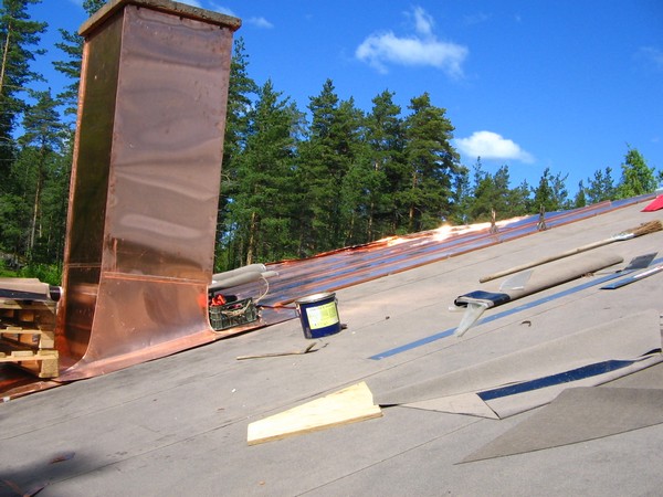

Robi 1 kirjutas:Saab nüüd järgmine nädal üks valtskatus avada, mis on pandud 30 a. tagasi otse rubroidile. Väga tahaks teada mis seal all plekiga on toimund.Igatahes väljast on kõik ok.
Teen Sulle ka see aasta tööd juurde mida 30 a pärast saad avada..... :grin:
mai lõpp 003.JPG (90.71 KiB) Vaadatud 3849 korda
ärge sõimake,aidake mind.
Re: Ruberoidist katuse peale plekkatus?
No see pole seal ruberoid vaid mingi hingav materjal, nagu targemad rääkisid.Soomes kasutatakase seda laialdaselt.Algselt kasutati seda kärgpapi all ( täna just lugesin foorumist).

Jajaa, aga samas on see ju parem kui pleki hais ümber maja ja nsr, et tuulutus pigikatuse alla peab sellepärast olema, et niiväga pigihais ümber maja ei oleks.
No sellel katusel oli plekk alt värvitud ennem, aga haudumist oli ka märgata, nagu oli arvata.Papi all ka kehva tuulutus, sest ka roovitus oli kohati pehkind.
