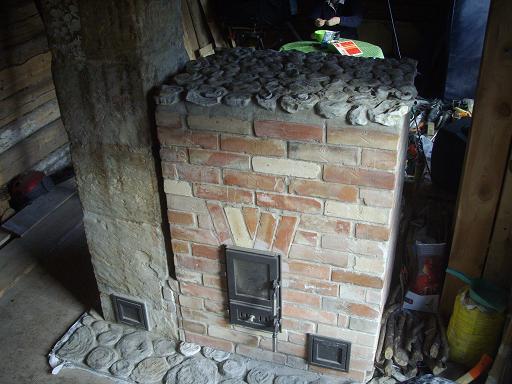

Algus on tehtud, vana õhkküttekamin http://fotoalbum.ee/photos/greenhorn/84761339 välja lammutatud ning uue ahju http://fotoalbum.ee/photos/greenhorn/84841341/ ehitamisega alustatud. Pildid on koleda telefonikvaliteediga, sest noorem generatsioon tegi digifotokaga sama, mis mina õhkküttekaminaga ;)
Kui nüüd küljelõõrid teha ~8cm laiad, tagant minev lõõr kah 8 cm lai ning kaks kivirida kõrge ja korstnasse väljaviik on 11*16 cm, kas see oleks piisav? Huvipärast ladusin lahtistest kividest tagumise kanali, seal tuletikku põlevana hoida ei olnud võimalik, sest tõmme kustutas tiku koheselt. Ahju tagasein on paar cm korstnast eemal. Siiber on korstnas sees ca 1.9 meetri kõrgusel.
Soovitusi, kriitikat, kiitusi, laitusi, tähelepanekuid?

Alumised kogumislõõrid soovitaksin teha 14 cm laiad ja 3 kivi kõrged.

Need ümara nurgaga kivid sattusid sinna alla seepärast, et nad on defektidega mis tekkisid lohaka transpordi tulemusel. Kivide välispinnast on killud väljas. Sealt ka mõte nad niimoodi ära kasutada.

palju aega mööda läinud, ahi ammu valmis, töötab. tõmbab ja soojeneb kah. selline ta lõppkokkuvõttes sai, iga viimne kui detail oma tehtud :)
nüüd aga ikkagi närib hinge, üks väike II korruse salvestav ahi, sihuke ~120 cm kõrge, kompaktne, soojaandev jnejne.
soovitusi, linke, ettepanekuid?! kui piltidel edasi klikite,siis on betoonplaadil kuhu plaan ahi teha mõrad näha...mis seal betooni sees on ei tea...äkki on armatuur äkki ei.
PS!pöleks motamehe eelnevaid pildisessioone old, oleks olemasoleva ahju ehitusel eneseusk kövasti köikund, seega specialthanks motamehele! krt küll, see töö on paras nauding!

Lingil olev ahi vastab just sinu nõuetele. Leso jäta ära.
http://tulepesa.wordpress.com/2010/12/0 ... vaike-ahi/
1,2m kõrge ahi.
1,2m kõrge ahi.
Ahju sammal..JPG (45.44 KiB) Vaadatud 7944 korda
Re: õhkkütte kamina asemele kaminahi või kaks
Huvitav, et ei võtnud sinagi hoiatajaid kuulda :)
PS Alumised luugid unustasid :scratch: rivistada ühele joonele....

PS Alumised luugid unustasid :scratch: rivistada ühele joonele....[/quote]
nojah, nüüd näen ise ka, et ei ole jah. minupuhul esineb vahest "tehtud-mõeldud" :)
