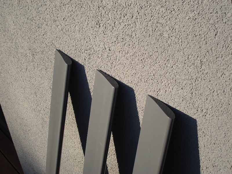

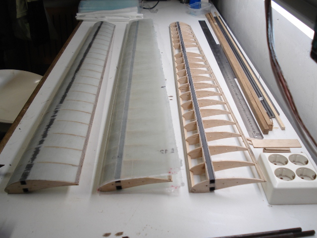

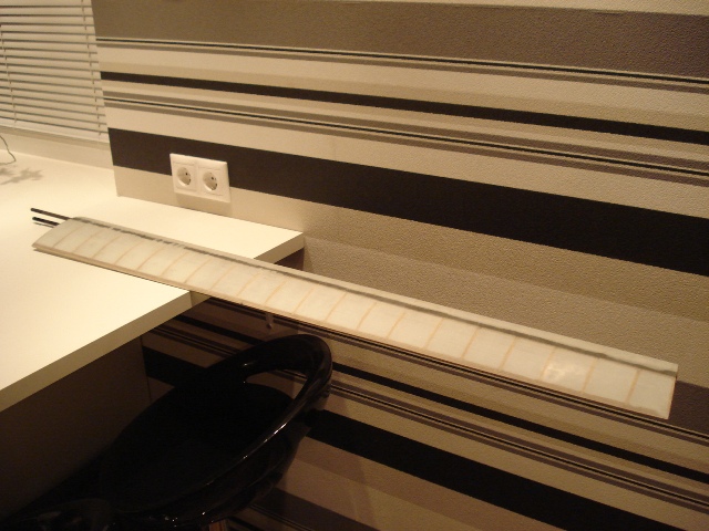

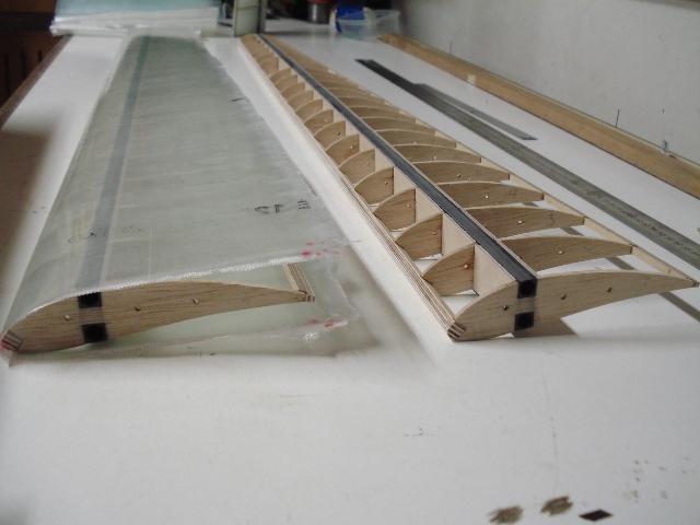

Nii, mõni klõps tehtud töödest.
Üks laba on värvimiseks ettevalmistatud. Laba kaal ilma kinnituse ja värvikatteta kujunes 643 grammi. Arvestades laba suurt jäikust on kaal üsna mõistlik. ( käe vahel ei ole võimalik 1mm painutada).

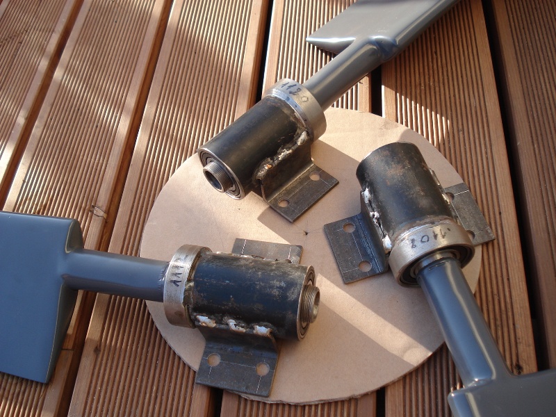

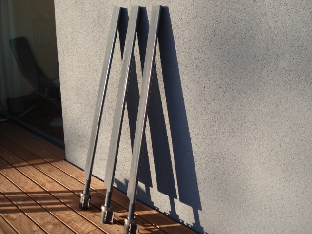

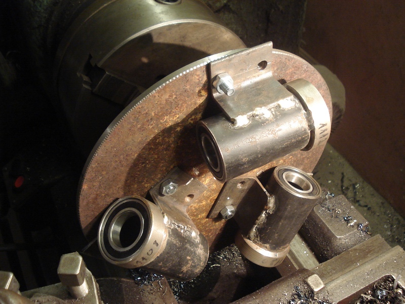

Nii, olen jõudnud oma töödega niikaugele, et 3 laba on saanud valmis ja ootavad värvimise järjekorras. koorikule täitekrunt peale ning värviks tuleb tumehall 2 komponentne veoauto värv, see peaks olema tugev.
Mehhaanika osas on valminud tsentri plaadile tulevad laagritega pesad labade kinnitamiseks. Tsentriplaat tuleb diameetriga 330mm ja paksus 10mm.

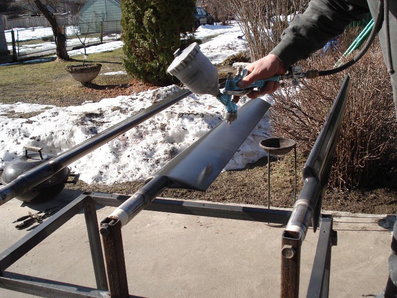

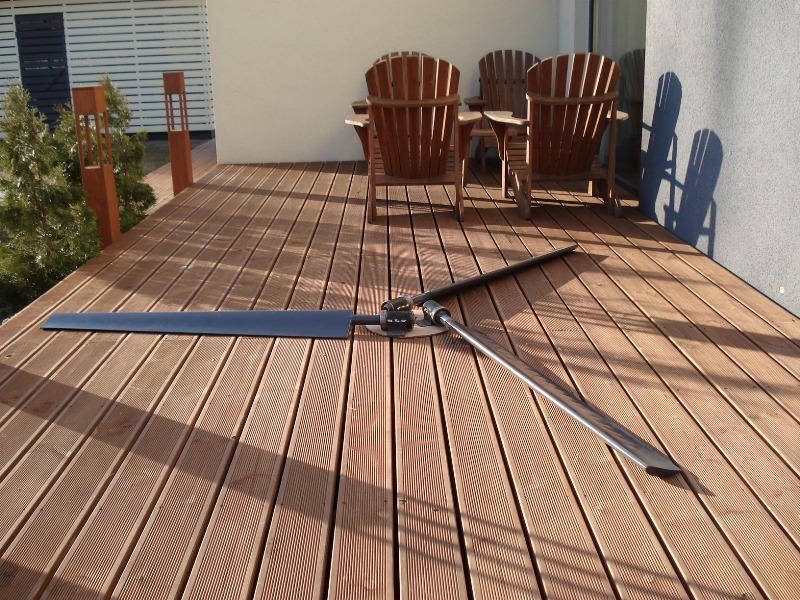

Jällegi mõned tööetapid teostatud. Nüüdseks värv peal, seega põhitöö käib tsentrimehhanismiga. Aga paar klõpsu ka.

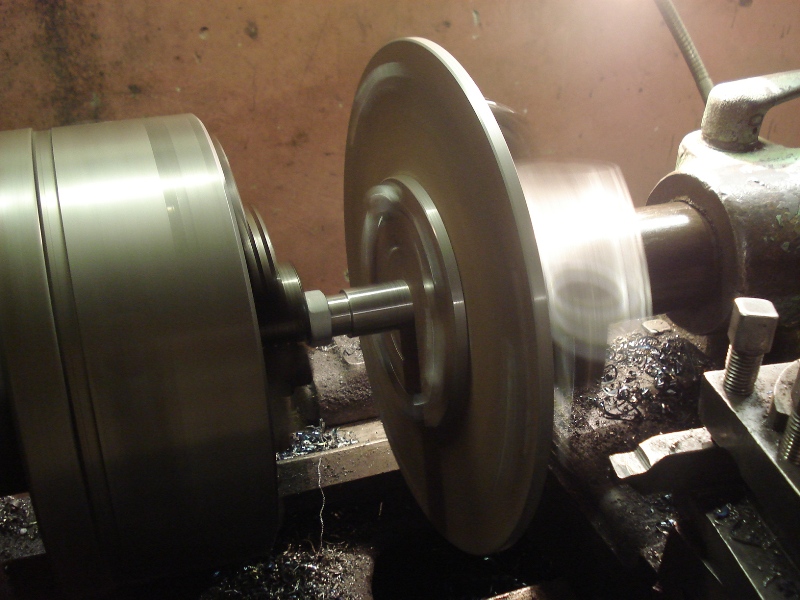

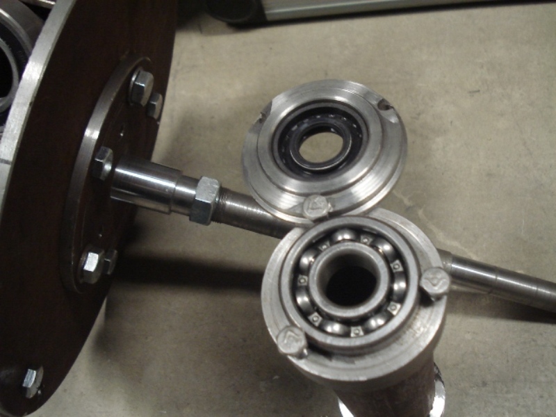

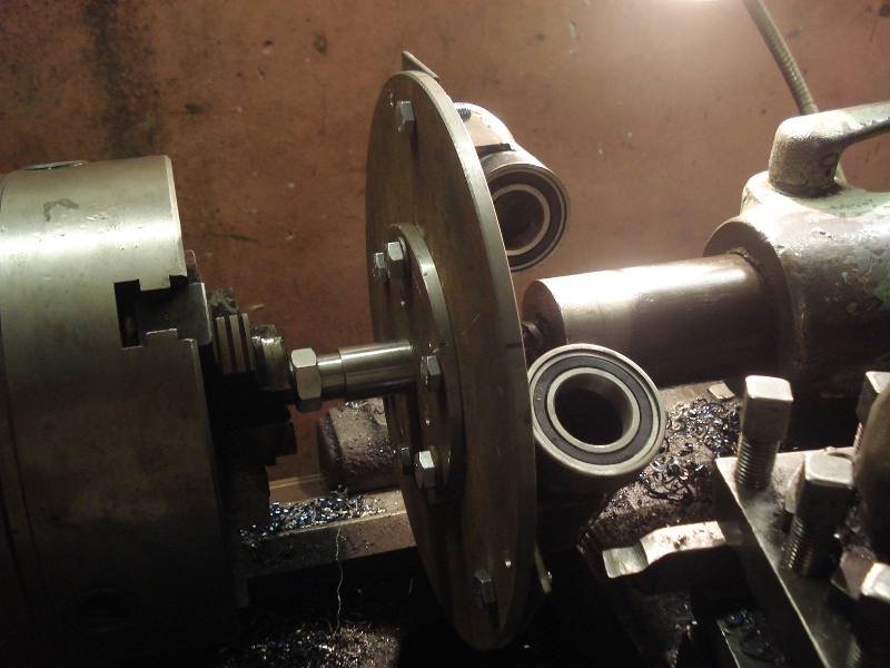

Võll koos laagrite ja simmeritega on valmis. Tsentriplaadil on labade laagripukad paigas. Nüüd liigub tööjärg tsentrisse tuleva keskosa hoobade ning tsentrifugaalvarraste poole.
Mõned klõpsud ka käsil olevatest töödest.

Labade kinnitused mis hetkel 6 keevituspunktiga kinni ei tundu just kõige vastupidavamad...
