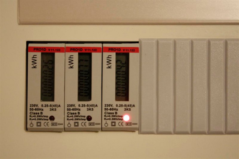

Pistrik OÜ - http://www.pistrik.ee/m7350/vi-idoc_edit+i522317 (PRO1D). 1F arvestid, millel on ka korraliku resolutsiooniga pulsiväljund (2000 imp / kWh). Endale panin kolm tk. Jäävad sinu hinnaklassi, kuid küsi täpne hind ise, juhul kui soovid rohkem kui ühte.

Näit on talletatud sisemises mälus, seega seda kustutada ega nullida pole võimalik. Kui pidasid silmas seda, et elektrikatkestuse ajal pole võimalik näitu lugeda, siis see on muidugi tõsi, kuid sellistel momentidel on mul muid muresid ka. Töökindluse osas olen seisukohal, et kõik mis liigub, kulub. Aga seda, kas antud mõõdikud on ülepinge suhtes tundlikumad kui mehhaanilised, ei oska vastust anda. Minu jaoks oli oluline pulsiväljund (ehk siis tarbimisgraafikud joonistan arvutiga)

Enda aretatud 3 sisendiga (8 sisendit ei ole probleem, kuid siis ei mahu enam naljalt 1 mooduli laiusesse korpusesse ära). Hetkel prototüüp, kuid soovi korral võib selle tooteks arendada ka. USB-ga arvuti küljes (asja südameks olev mikrokontroller saab ka toite üle selle). Suhtlemine toimub üle virtuaalse serial pordi.
PS. Minu jaoks tuli ühe arvesti hind 32 EUR (sisaldab käibemaksu)
