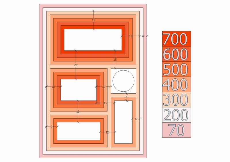

Joonistasin skeemi, kuidas ahi soojeneb. Eeldades, et suits jahtub lõõris 100 kraadi ja kivid soojenevad ühtlaselt. Välimised kaks kihti on vooder, olgu selleks pott või tellis, ja välimine kiht jahtub kiiremini.
Skeemilt näeb, millised peaks peaks olema seinte paksused, et saavutada ühtlane soojenemine ja mitte ülekuumenemine.

Ei ole kindel,et selline mõttesähvatus isegi tuld võtab!
Pean silmas lõõri ristlõike suurenemist korstna suunas.
Harjuta veel!
Harjuta veel!

K-ahjur!! Vot sellist ahju julgeks soovitada küll juba.Väga viis!!!
Juhan, lõõri ristlõikkega pole antud teemas suurt pistmist aga hea, et oled tähelepanelik, ma olin seina paksuset nii vaimustuses, et ei näinud enam muud!

K-ahjuri pilt on väga viis esimesel kütmisel. Pideval kütmisel läheb termopilt hoopis teiseks.

K-ahjur kirjutas:Joonistasin skeemi, kuidas ahi soojeneb. Eeldades, et suits jahtub lõõris 100 kraadi ja kivid soojenevad ühtlaselt. Välimised kaks kihti on vooder, olgu selleks pott või tellis, ja välimine kiht jahtub kiiremini.
Igati ilusad sentimeetrid ja ka Annes rehkendas pideva kahanemisega lööre, kuid mina ei näe võimalust, kuidas sellised üksikud seinad omavahel kestva seotise saavad, et kannataks ka kütta ilma ülekütmata
