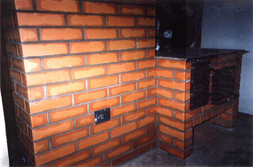

Re: otsin lahendust..!!
Virgor!
Palju selline pliit kaalub koos soemüüri ja tahmatopsiga?
