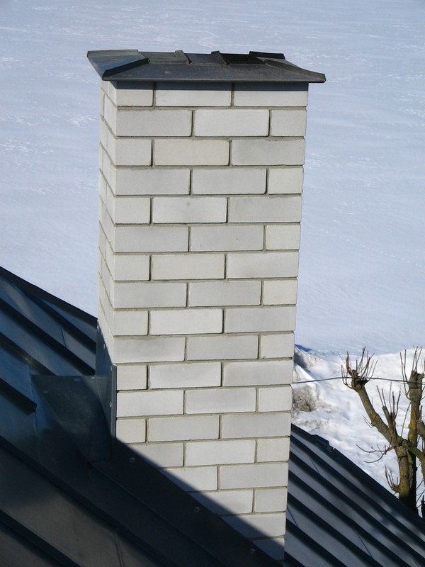

parandatud korstnapits
lagunenud korstnapits
Ühel pildil on näha lagunenud korstnapits ja teisel pildil samade kivide ja seguga parandatud korstnapits, mis on korras. Parandatud korstnapitsil on parandatud ainult ülemised read. Töö on tehtud mai 2010

Re: Korstnapits laguneb?
Silikaadi kohta on kivid seest väga pruunid.
Mina järeldaksin sellest, et lõhkikülmutav niiskus on seestpoolt tulnud.
Või mis?
Esimene emotsioon - need on üle värvitud winebergeri PTT tellised, millel külmatsüklite arv NULL.
Paigatud korstnal ainult kaks rida tehtud ja need veel pleki all varjus.
Ju see fassaadi värv ongi siin tegija - ei lase silikaadil õieti välja kuivada. Niiskust tema jaoks liiga palju. Silikaatvärvi sideaineks peaks olema ju kaaliumvesiklaas.
Mehed ärge laske end haneks tõmmata! Ma olen 100% kindel, et Tom teeb nalja. Pildil olev korsten on raudselt 40 aastat tagasi tehtud. :lol:

Kui minna tagasi Tomi algatatud teemasse ja vaadata seda väidetavalt 2010a suvel laotud korstna pilti, mille Tom on siia üles riputanud, siis seoses sellega tekivad mõned küsimused.
Kui kahjustused on põhjustatud külmast, siis peaks pilt olema tehtud talvel. Miks ei ole katusel näha lund? Mäletamist mööda sellel talvel koos külmadega tuli lumi kohe ja jäigi. Miks on korstnapleki ülemine äär roostest puretud? Poole aastaga ei juhtu seda.
Miks on korstna ühel küljel näha silikooniga pragude täitmise jutt?
Miks on korsten laotud sellise käekirjaga, mis ei viita tänapäevaselt tehtavale tööle?
Lohakas töö, pooltühjad tihendamata vuugid nagu pildil näha - see mõjutab muidugi oluliselt korstna kestvust.
Kuidagi nagu imelik tundub see teema - äkki oleks kohane tõsta naljarubriiki.

vuuk kirjutas: Kui minna tagasi Tomi algatatud teemasse ja vaadata seda väidetavalt 2010a suvel laotud korstna pilti, mille Tom on siia üles riputanud, siis seoses sellega tekivad mõned küsimused.
Teab, kas kõik kahtlused on ikka nii?
¤ Vahepeal oli ju küllaltki pikk sula ja katustelt sõitis kõik see lumi maha.
¤ Korstnaplekk võib vabalt olla ka taaskasutus.
¤ Ladumise käekiri võib ju tuleneda korstnajala vanadest mõõtmetest? Lihtsam oleks küll olnud täiskividest uus laduda. Ilmselt, aga ei tahetud katusele, korstnapitsi ümbrusele uut, kitsamat kraed tegema hakata. Siis valiti selline tee.
Samuti oletused kõik!

vuuk kirjutas: Kui kahjustused on põhjustatud külmast, siis peaks pilt olema tehtud talvel. Miks ei ole katusel näha lund? Mäletamist mööda sellel talvel koos külmadega tuli lumi kohe ja jäigi.
Ma nüüd ei taha olla mingi näägutaja vms, aga kas härra vuuk ei näe mõlemal pildil lund kuna postitamise hetkel oli nädalavahetus. Minu silm eristab selgelt mõlemal pildil lume katusel ning natuke jääd isegi mütsi peal. KOrstna enda ümber tavaliselt lund polegi kui maja köetakse. Kuigi ka kohe korstna juures plekil lumi märgatav.
vuuk kirjutas: Miks on korstnapleki ülemine äär roostest puretud? Poole aastaga ei juhtu seda.
Tõenäoliselt nagu taastajagi oletas, et tegu vana plekiga.
vuuk kirjutas: Miks on korstna ühel küljel näha silikooniga pragude täitmise jutt?
Tegelikult seda väidet ma hakkasingi uurima ja mida ei näe on see silikoon. Isegi pilditöötlus programm ei leia kummagil pildil eri struktuuriga jutte, olen ma pime või milles asi?
vuuk kirjutas: Miks on korsten laotud sellise käekirjaga, mis ei viita tänapäevaselt tehtavale tööle?
Mina julgeks küll neid kahte pilti vaadates väita, et pilt nr 2 on 99% tõenäosusega laotud hiljuti. Samuti pildil number 1 ülemised kaks rida. 40a kivi oleks kohe kindlasti hoopis teistsugune.
vuuk kirjutas: Lohakas töö, pooltühjad tihendamata vuugid nagu pildil näha - see mõjutab muidugi oluliselt korstna kestvust.
Siiski ei põhjusta ka lohakas ladumine sellist tagajärge aastaga. Kuigi mulle jääb küsimuseks millelt sa seda lohakat tööd välja loed. Esimesel pildil nii halb kvaliteet, et viimast kahte rida sisuliselt pole võimalik näha ja teine pilt/korsten nii pilbasteks, et ladumiskvaliteedi hindamine on pigem oletus kui fakt.
Ise olen sarnast pilti näinud peale tahmapõlengut, kuigi samaaegne põleng mõlemas lõõris on küsitav. Eks ta fakt ole, et tänapäeva kivid on sitema vastupidavusega, aga kas nii hull see asi on ?
Ise julgeks veel oletada asja, et selles korstnas on veel ventilatsioon ühendatud. Kahjuks ju väga palju esinev viga, et ventilatsiooni lõõrina kasutatakse suitsulõõri.
Arvestades kivi värvust, siis kohe kindlasti on tegu liiga suure niiskusega lõõris. Soovitaks osta termomeeter ja korstna otsa ronida kütmise ajal. Oletan, et see number võib suht olematu olla.
Värvi viga see vaevalt on kui mõlemad korstnad sama värviga tehtud. Äkki kõik jamad ühes, vent korstnas, madala kütte temperatuur ja tahmapõleng kõige krooniks.
Mina igatahes ei näe, selle uue korstna roostetand katteplekki, sest pilt lõppeb varem ära.Näen aga seda, et see on tehtud pruunist puralkattega plekist, mis on veidike tahmane.
Teisel, vanemal korstnal on tõesti, ülemine plekiserv roostes.Selles pole aga midagi imestada, sest sellised plekid peaksid roostevabast olema.Tavaline katuseplekk ei peagi suitsule vastu.Eriti söövitav on õliga kõetava katlasuits, mis võib aastaga zn.plekist katte praktiliselt hävitada.Pural on veidike vastupidavam.

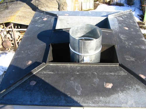

13.jaanuri postituses näitasin oma märga korstnapitsi, mis peab pliidi suitsu õue laskma. Täna jõudsin niikaugele, et paigaldasin selle lõõri lihtsalt jupi, 3.6 m pikkuse plekist toru. Lõõr ise pealt 125 x 260 ja toru 120 läbimõõduga. Kas oli hea mõte ja kas võib nii jääda? Millised on arvamused?
12toru korstnas 003.JPG (74.23 KiB) Vaadatud 6652 korda
Teine samane korsten, mis on katla taga, sel pole häda kedagi. Isegi pealt pole nii tahmane, kui pliidi oma. Korstnasse väljuvad 230-250 kraadised suitsugaasid ei jõua seal nii maha jahtuda, et korstnapitsi ära märgaks.
12toru korstnas 004.JPG (100.57 KiB) Vaadatud 6652 korda
ärge sõimake,aidake mind.
[quote="taastaja"] Kas oli hea mõte ja kas võib nii jääda? Millised on arvamused?
Sinu arvamus tulemusest on nüüd see mis maksab ja mida ootame ;)
