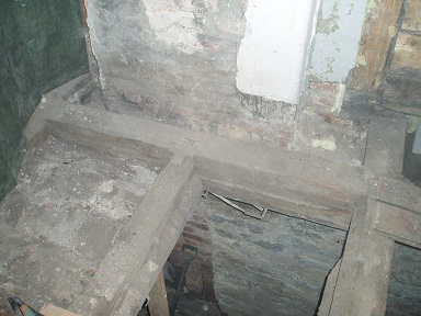

Tere.Tegemist on keldri ja esimese korruse vahelaetaladega.Oleks vaja need eemaldada ja siis paigaldada uued põranda talad.Korsten jookseb vana palkide kõrguselt sissepoole u.150-200mm.Muidu toetab korsten paekivi vundamendile.Kas palkide eemaldamine on ohutu????Jätan paar pilti.Ette tänades vastuste eest.

Tere, ei usu, et sellest mingit ohtu kujuneb. See tarindus seda korstent küll ei toeta.

Igal asjal on oma põhjus. Et mõni korsten on selliselt ehitatud on tavaliselt põhjuseks see, et mingi oluline konstruktsiooni osa on talle ette jäänud või tahetakse korstnapits täpselt katuseharjast läbi viia. Siis ei jää tema taha katusepinda ja on lihtne(vanasti ka ainuvõimalik) teda veekindlaks teha. Kui see korsten kuskilt ülevalt on konstruksioonide vahel, siis ehk ei tohiks talade eemaldamine teda ümber ajada.
Kunagi lammutasime ühes juurdeehituses põrandat ja seal oli ka üks korsten vana hoone, seina vastu, vundamendi ääre peale ehitatud. Jama oli see, et uue osa korstna vundament oli koos ahjuga alla vajunud ja korsten toetas ainult 1/3 osaga vana vundamendi äärele! Eks ülevalt hoidis teda kinni ainult vist katuse roov ja vahelagi!

Siin on isegi hästi läinud, minul jooksis tala otse lõõri põhja, tala peal oli 2-3 cm segu. Mäletamist mõõda olid ka pliitad (90a.) selle lõõri taga???
