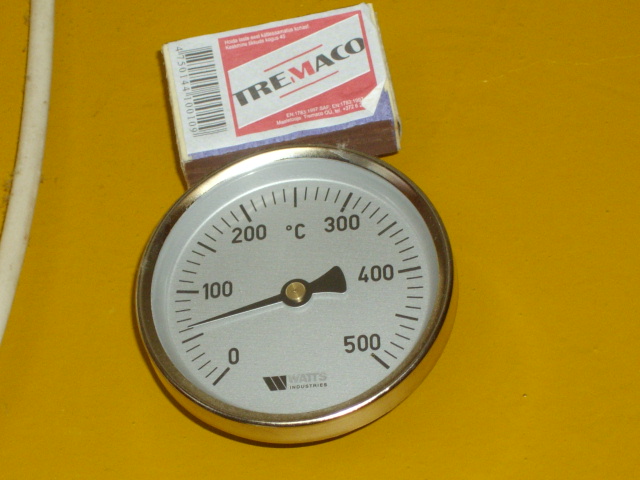

Pead ilmselgelt korstnasse minevat sooja juurde keerama....Mööda korstnasse minev temperatuur suitsugaaside termomeetriga ära.

Kas tegemist on spetsiaalse suitsugaaside mõõtmise termomeetriga või tavalise termomeetriga?
Re: Korstnapits laguneb?
Tegemist on spetsiaalse korstna termomeetriga. Taga on 6-8mm varras. Vaata siis, et varras oleks nii pikk, et ulatuks läbi korstna kiviosa. Neid müüakse mitmes pikkuses. Metallkorstna jaoks on lühemad.
Termomeeter võiks ahjust väljuvaks temperatruuriks näidata 220kraadi. Mul näitab tavaliselt 250-300 kraadi.
