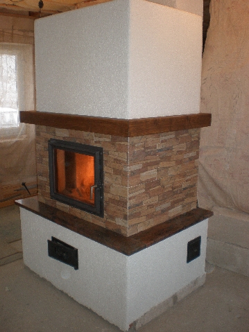

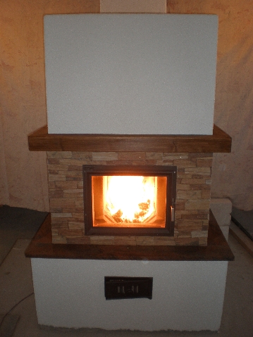

No nii,sai minugi ehitusjärgus onnike lõpuks omale jõuluks suitsu.Motamehele sai lubatud pilte ka,kuigi vahepeal mõtlesin,et ei pane aga lubatud sai,pealegi on tema vast peasüüdlane,et mul umbes 2 aastat tagasi see mõte pähe tekkis ja nüüd lõpuks on tulemus käes.Nagu mainutud sai,umbes 2 aastat tagasi juhtusin ühes teises voorumis lugema käsitlust,kuidas algaja endale ahju tegi,kuni sinnamaani ei pidanud ma seda oma mõttes eriti võimalikuks aga siis,seda lugedes,mõtlesin,et tohoh,mees teeb omale ahju ja pole varem sellega kokku puutunud.Sellest ajast hakkasingi asja uurima ja järgnes selline tõe otsing,et millist küttekeha ikkagi.Mingi aeg imponeeris mulle selline kombineeritud värk,kus kaminasüdamiku järgi oli väike lõõr ehitatud.
Üsna palju siiski tehti seda maha ja kuna mul asjaga kiire polnud,siis jäin edasi uurima.Nüüd olen järeldusele jõudnud,et kooslus raud+tuli on viletsam,kui kivi+tuli.
Ei hakka siin lahti seletama,miks sinnamaani jõudsin,neid tegureid on üsna palju.
Ahju kasuks otsustanud, jäin siis selle kaminahju variandi juurde,kuna sellest on hästi palju räägitud ja kajastatud igat moodi,tahtsin ju algajana ikka kindla peale välja ju minna,et asi õnnestuks.Arvan,et vist õnnestus.
Erilised tänud muidugi motamehele,kes ei pidanud paljuks minu tüütutele küsimustele nii kirjalikult,kui ka telefonitisi vastata,ta julgustas ja toetas ikka,kui mõni hetk mingi kahtluse uss tekkis,sest eks psühholoogiliselt on tõesti esimest ikka raske teha.Nüüd võiks nii mõnegi sellise teha veel :) Kasutasin siis kõiki tarkuseteri mis siit foorumist ja mujalt olen selle aja jooksul noppinud.
Tahaks siis siinkohal tänada kõiki aktiivseid osalejaid siinses foorumis,kes on ka oma teadmata kaasa aidanud, kaudselt ,selle asja õnnestumisele :good: Ja tõstaks teite auks ühe :jooma

Väga kena. Kauatehtud kaunikene. :good:
Näen nüüd ka ise asja, millest olen palju rääkinud.

Näen minagi ühte korralikku tööd :good: , mis muudab kindlasti mõnelgi "profil" näo punaseks :oops: .
Küsimus on ka: " See alumine laiend on kuidas soojenev ?" :scratch:

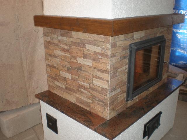

Sai seda ahju jah pikalt tehtud,kui tegema hakkasin,polnud veel lund maas :).Pole ka iga päev 8h kallal olnud.Kuna mulle on elu aeg kaminad meeldinud ja tule nautimine,siis tahtsin,et ka selles ahju kajastuks visuaalset kaminat rohkem.Nüüd mul ongi,paistab rohkem kamina moodi ja samas on ka ahi :).Eks sellega on ka pisut võibolla täiuslikust praktilisusest puudu,see puudutab seda alt äärt.Ega ta nüüd just soojaks lähe küll aga eks väljanägemise pärast,peab ka miski koha pealt ohverdama.Motamees ütles kohe mulle,et siis tuleb alt külm,kui talle rääkisin,milline umbes peaks tulema.Eks selle ehitamise käigus oli igasugu mõtteid.Umbes paar nädalat kütsin ilma ukseta ja siis ei tahtnud üldse eest soojaks minna ning ma juba muretsesin,et pole vist päris õnnestunud.Kusagil sai loetud,et keegi lubas ka järgmisel ahjul järelepõlemise kambri esiseina servi shamotist teha.Tegin endale lappi kivist ja mõtlesin,et ongi nüüd viga käes.Motamees mind küll lohutas,et ega see ahi sul niimoodi soojaks lähegi,et kolle saab niipalju lisaõhku,et jahutab maha,ega ma siis ju eriti kütnud ka,oli ju sissekütmise periood.Selle jutu tõesusest sain alles aru siis,kui olin ukse ette pannud.Pilt läks kohe hoopis teiseks , eks uksega sai juba tulel vurtsu ka antud ja järgmine päev tulles oli ahi kenasti eest soe ja mul kohe hinges kergem.
Kuna mul keset talve normaalseid puid võtta pole,siis kütan puubriketiga praegu,vuristan ühe paki läbi ja ahi kenasti soe ka järgmise päeva lõunal,kui uuesti tulen.Eks see brikett ole pisut jama,muudkui käi juurde panemas,õiget puudega kütmist pole saanud veel proovida.Ahi on ka pisut korstnast eemal,nii paar sentimeetrit,et visuaalselt oleks kenam,tegin siiski külgede pealt selle prao kinni ja õhku saab siis see tagune alt siibri august või praost,kust siiber liigub.Ülevalt katsusin,õhk liigub küll.Mida veel siis rääkida.Klambreid hakkasin kasutama siis kui kollet hakkasin sildama ja sealt ülesse poole.Kõik silded on ahjus tehtud ilma metalli kasutamata.Ahjusegusse lisasin ka sortsu tsementi.Villa kasutasin ka korralikult.Lagi on shamottplaadist ja selle peal 5cm tuletõkkeplaat ja siis pisut kergkruusa ja müüriseguga valatud kiht peale.

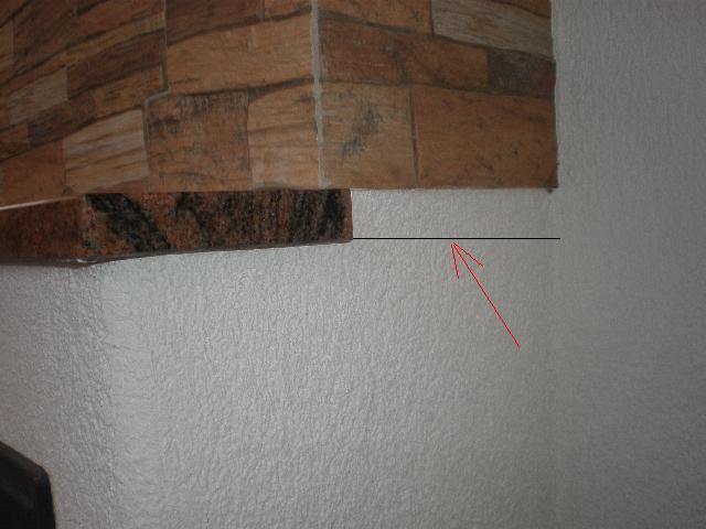

Kui nüüd pragudest rääkida,siis eks pelgasin minagi neid aga päris puhtalt ilma ühegita ei pääsenud :oops:Tulid nad siis,kui ahjule ukse ette sain.Üks hästi vaevumärgatav tekkis koldeukse kohale ja 2 tekkisid sellisesse kohta kuhu ma küll neid ei osanud oodata,kartsin ikka et kuhugi külgedele või midagi sarnast.Tekkisid kahele poole taha,sinna kus see alumine äär ära lõpeb ja jooksid risti korstna suunas.Selline tunne nagu oleks see alumine äär jäänud paigale ja sellest ülespoole jääv osa kerkinud.Nüüd,mis kõige huvitavam,et see oli kõik siis kui lõppviimistluse kiht oli veel peale kandmata.Nüüd lõplikult valminuna,enam pragusi pole :D Küll püüdsin näha,aga mida pole seda pole.Nüüd siis selline värk,et see krohvimine aitab ikka selliste puhul küll,muud ma ei oska siin küll öelda.Kui oleks ikka mingi konstruktsiooniline viga ehituses,siis arvan,et vaevalt ka see lõppviimistluse kiht aitaks,pragu tuleks ikka.Praegu on mul igatahes ideaalne pragudeta ahi :good:

Re: 9Xmõõda,1X lõika
:good:
Kas hakkas meeldima?
PS tagumised praod on ebaühtlasest soojenemisest ja sellest tulenevast paisumisest. Taga lõõre pole, külgedel on. Arvan ma.

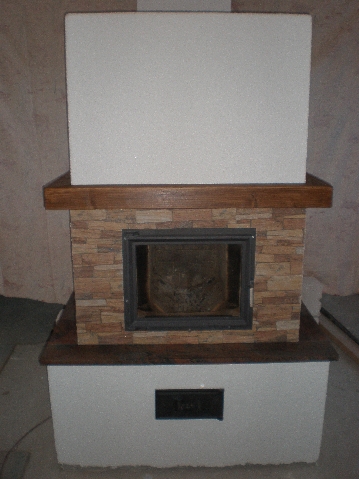

Pean nüüd väikese õienduse tegema nende pragude kohta.Hommikul hõiskasin siin eufooriliselt,et neid nagu pole.Otsustasin siiski asja detailsemalt uurida,panin nina vastu ahju ja jõllitasin tükk aega ning leidsin siiski pisikese vonkleva joonekese...et siis :oops:
taga samamoodi.Hõiskasin sellepärast,et lihtsalt peale vaadates tõesti ei näe neid,vaid sellisel lähedasel mikroskoopilisel uurimisel siiski on tuvastatavad.Taga selle koha peal on ju siiski laskuvat lõõri veel ju,et päris külm see koht pole,on veel selle kohta mingeid teooriaid???? Üks asi mind häirib,et kui eest vaadata ahju,siis koldes jäävad need kaldu lõigatud shamoti osad mustaks,nüüd on 2 inetut musta posti kahelpool ust.Ega iseenesest mingit probleemi ju pole aga lihtsalt visuaalselt pisut inetu.Ise arvan,et oleks pidanud lõikenurga tegema pisut teravama,praegune on 45 kraadi all lõigatud, tundub,et nagu jääb nurga taha ja kuumus ei pääse ligi,sest ülejäänud kolle on selline puhas,kui niiöelda,pole must tahamane.Üks asi veel,kui kütan tuleb korstnast ikka üsna musta tossu,kuigi lasen päris vurisedes põleda ja tuli on ikka üsna helekollane,kas asi võib puubriketis olla?Kas kellegil on nendega kütmisel kogemusi?Eks seda ahju võib nimetada nii küll,et eks ta nagu üks ullikese ahi paistab :),selline praktilisusest mööda vaadatud pisut,rõhutud rohkem välisele edevusele.

Voltts, ma ikka mõtlesin seda nime muusikast rääkides ;) Tuleta mu igivana küsimus meelde...
Kui ahi korralikult ära kuivab, korstnast enam musta ei tule, siis jöäävad ka koldekivid kõik heledaks. Nurk oleks võinud siiski suurem olla küll.
See pragu saab olla sellest, et graniit paisub ja lükkab müüri, Graniit ju korralikult vägeva seguga ikka paika pandud :scratch: :oops:

Jah,tuleb meelde :) eks ta üks moosekandi edev ahi ole,niiet täiesti sobiv nimi ;) Need graniidist ääred on muideks täiesti lahtiselt peal,ma ei näinud mingit mõtet nende seguga kinni panemisel,piisavalt rasked.Ahju ikka juba kuu aega köetud iga päev,et nende sümptomite järgi siis ei saa lugeda kuivaks veel ja see must toss kaob hiljem?
Küsimus,et tahaks neid plaate pisut ergemaks saada,vene aeg kasutati selleks lakkimist.Kui märjaks teen,siis on päris kena,kui ära kuivab,siis enam selline pole,kui poest ostes olid.Kusagil käis läbi jutt valgest nakkedispensioonist :confused:,on veel mingeid variante,lakkima ma muidugi ei hakka.
