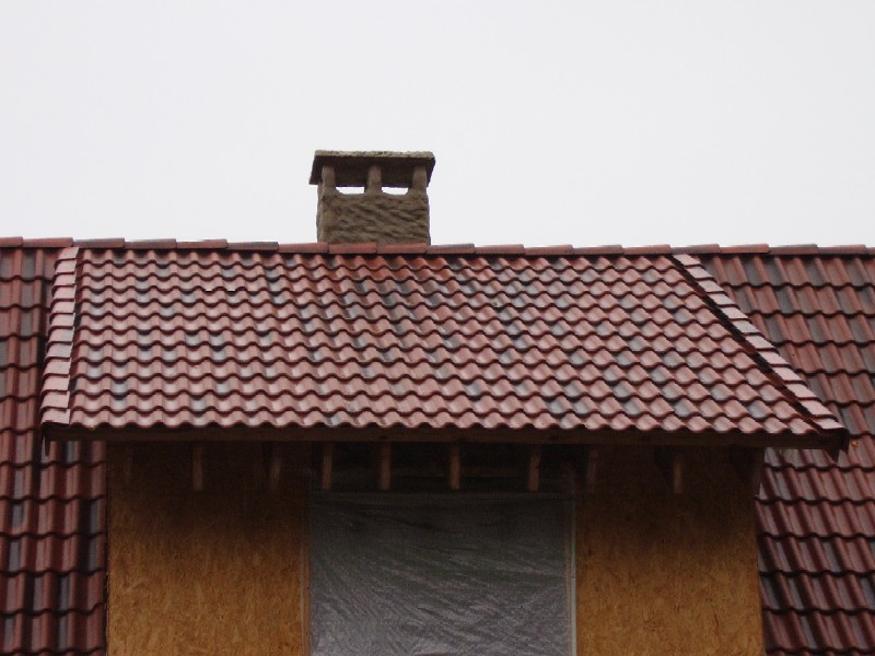

Ma loodan panna pildi siia korstna otsast(pitsist),mis on tõesti ilus ja ratsionaalne ning ei vaja erilisi kulutisi erisugustele metallidele jne.Arvan ,et sobib ka sinu plekkprofiilile.

Käisin läbi vihmase sügisootel päeva ja tegin pildi ära!Tehtud on see ots Kärdlas,aga mitte minu,vaid kellegi teise poolt.Olen igati tegijaga ühel meelel!
