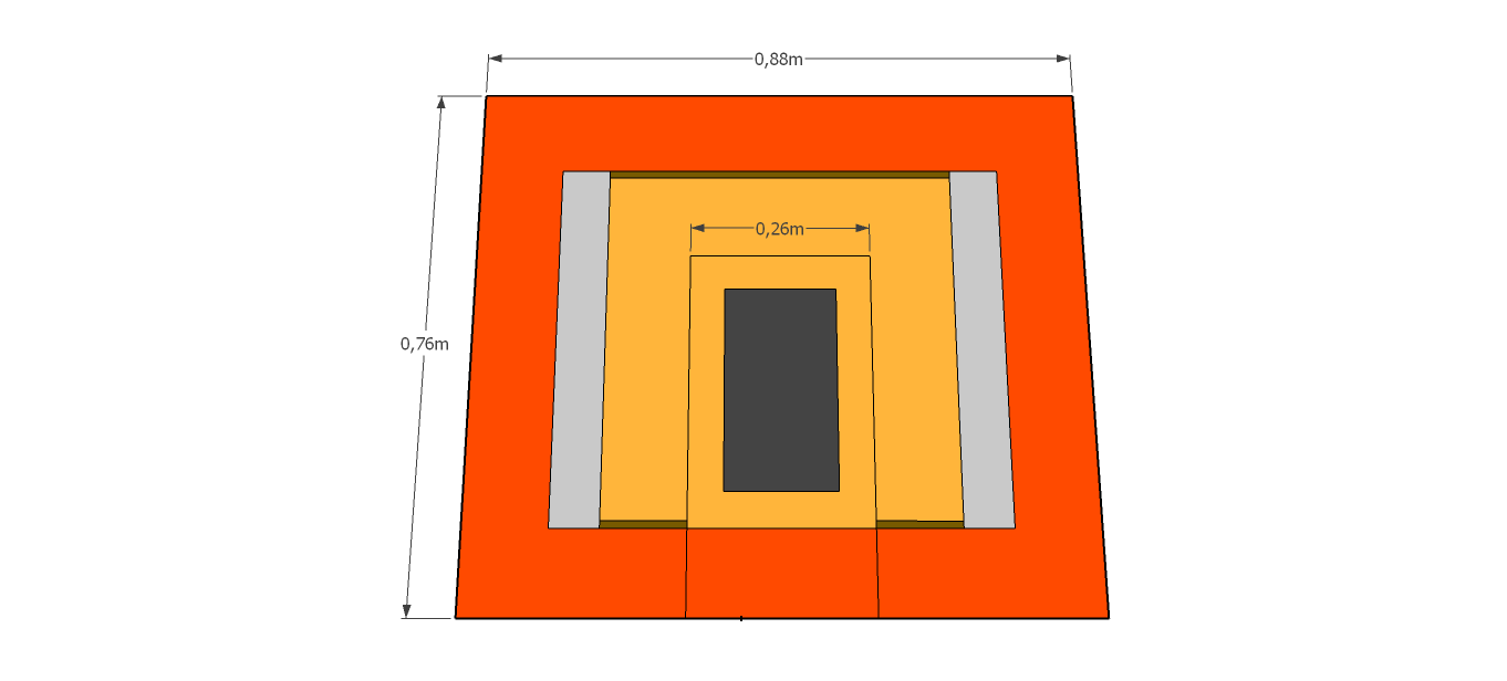

Soovitan lahkesti väikest ahju.
See ei pea olema mingi suure koldega ja kogukas ahi, vaid piisab ka keskmiselt kaalukast, väikese koldega ahjust, kus saab ära põletada korraga seitse-kaheks kg halgusid. Üht sellist minu ehitatud ahju nimetab Motamees oma repertuaaris memmeka tüüpi ahjuks. Kui huvitab, võin siiasamasse ka põhimõttelise joonisega toetada. :hello:

Kas ahju soovitud asukoht on pildil? Kas ahju laius saaks olla 88 cm?

Jah, vabalt mahub, seal ruumi rohkemgi. See suur aken seal on mitteavanev, kui seda mõtlesid 🙂

Sul juba joonis oluemas :) Ja varasem kogemus. :thumbsup:
Ehita sinna nüüd 3,5 x 3 PTT tellistest ahi, kõrgusega ca 150 -180 cm.
UUS 88 X 76.png (11.53 KiB) Vaadatud 5707 korda

Saad ühtlase sooja.
