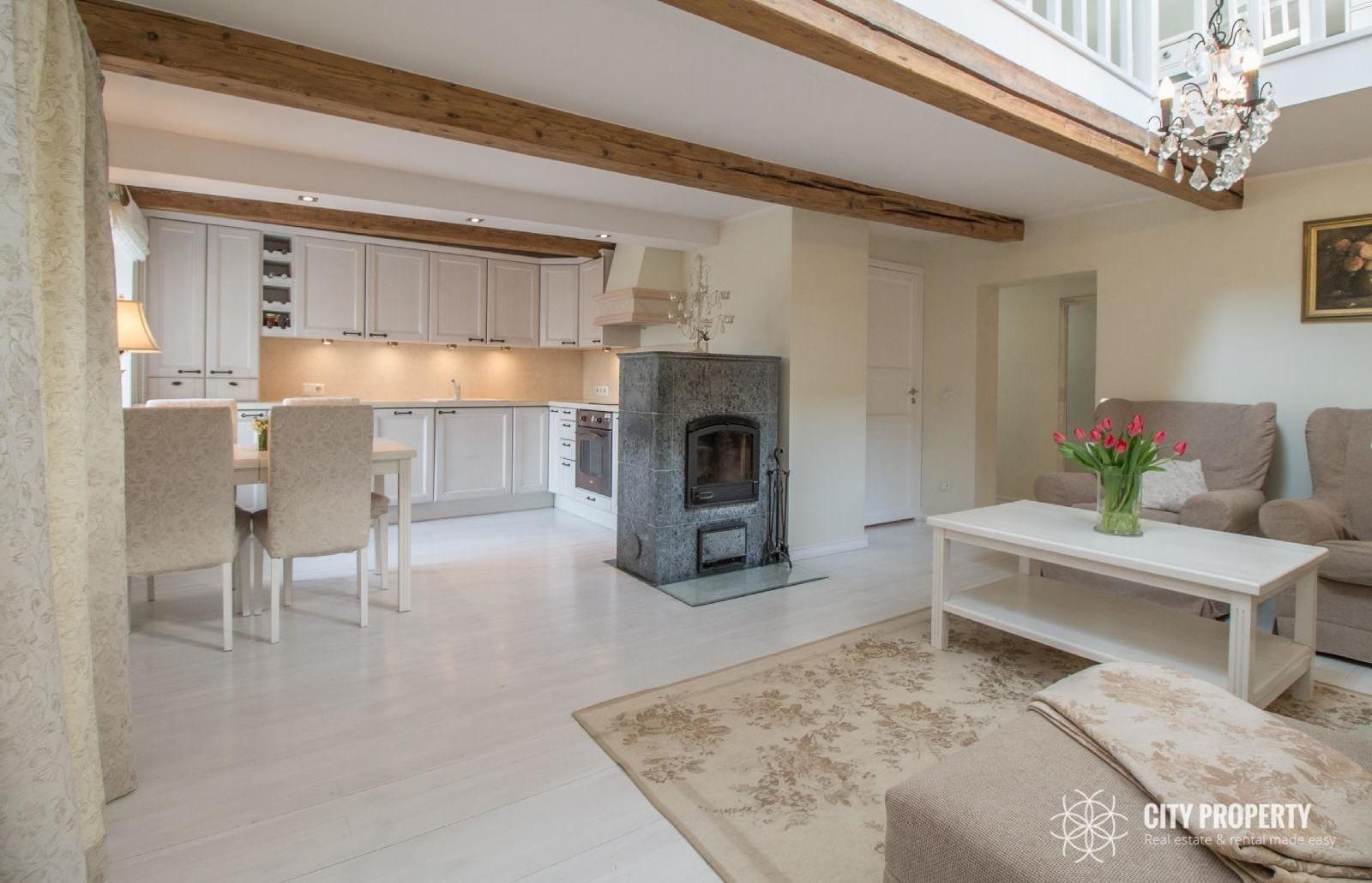

Silmapaistvalt ilusa maja ahi.

Re: Tulikivi v ahja ahi?
See peaks olema vähemalt 1, parem 2 kivirida kõrgem, siis oleks ilus.

Tavalugeja kirjutas: 18 Jaan 2020, 22:11 Silmapaistvalt ilusa maja ahi.
Kas see ikka on ahi või on lihtsalt ahju butafooria?

Mul pidid silmad peast välja kukkuma. :shock:

arno14 kirjutas: 16 Jaan 2020, 09:44 - teemaalagatajat üldse ei kotinud Teie individuaalsed käsitöö lahendused, vaid soovis teada kumb masstoodang võiks talle rohkem sobida
Päriselt või? :eek:

Mis asi teil silmi punnitama ajab? Pole varem kaminat näinud?

Ega mina teistest ei tea, aga mulle isiklikult tundub, et kogu selles maja on stiiliga palju ja õnnestunult vaeva nähtud....ja siis põmaki, selles kauniduses täiesti stiiliväline mühakas.
https://kinnisvara24.delfi.ee/kinnisvar ... ?id=265961

Rull kätte ja valgeks värvida ning mure murtud!

Ahi on seal pmst ainuke asi mis ei ole valge, kreem vōi beež. Kui see ka valgeks teha, hakkab haiglaks kiskuma. Ma viskaks sealt need ähmased vaibad välja ja paneks midagi äkilisemat asemele.
Aga see ahi mōjub seal tōesti kuidagi määrdununa.

Vaiba saaks ka siis äkilisema panna kui ka ahi oleks näiteks siidmatt loodusvalge kahhelahi, olemasolevale sarnasena, ilma tilu-lilu lisadeta.
Las jääb.

eks maitse asi:D aga see ahi sinna sellisena ikka sobi jah.

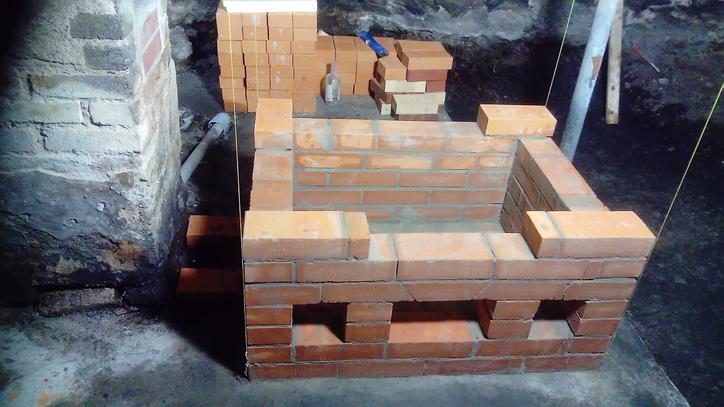

See ahi on selle pottsepa teine pottsepatöö , esimene tema ahi, minu juhendusel
Luban, et avaldan siin ka lõpptulemuse.
