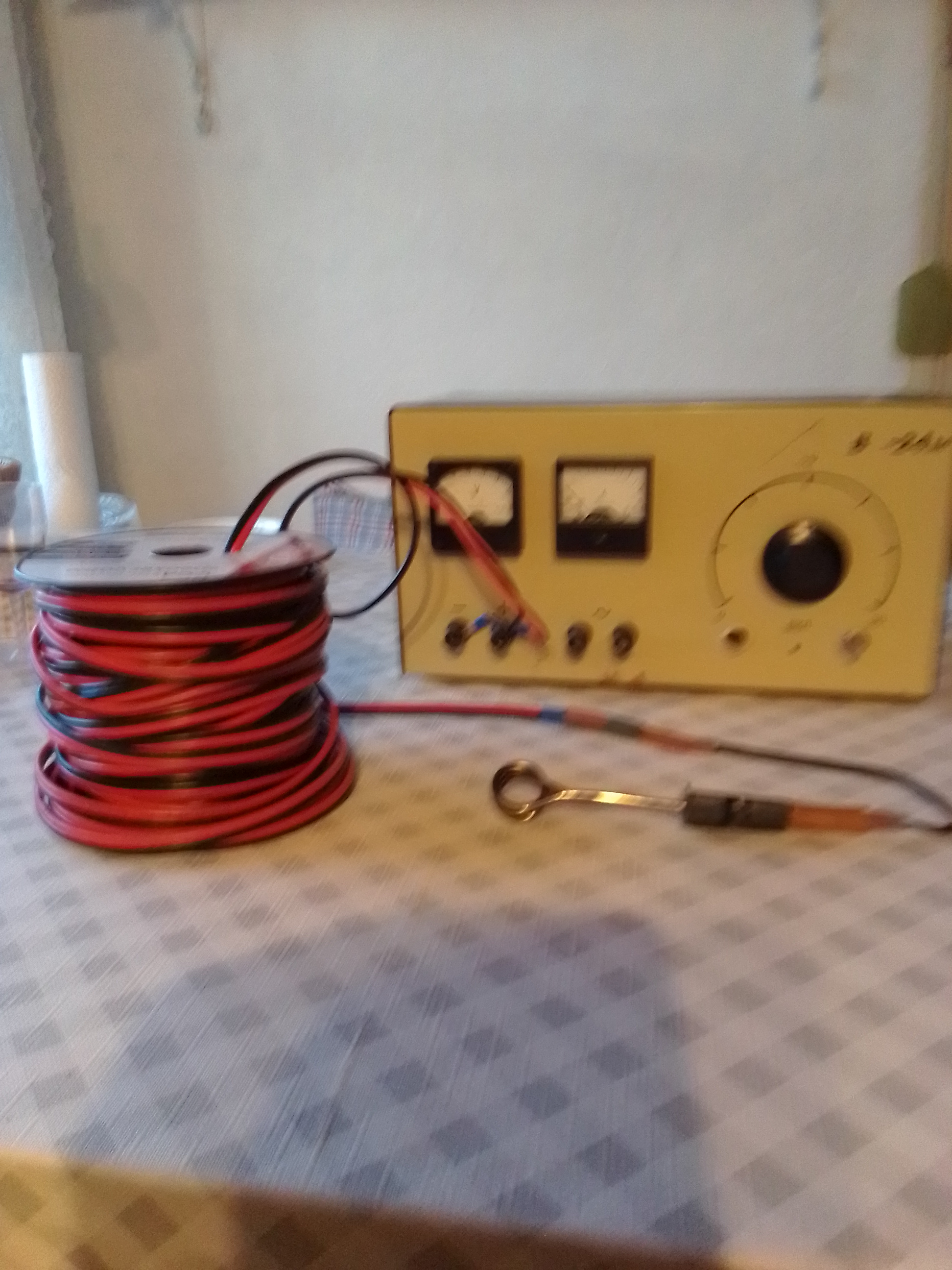

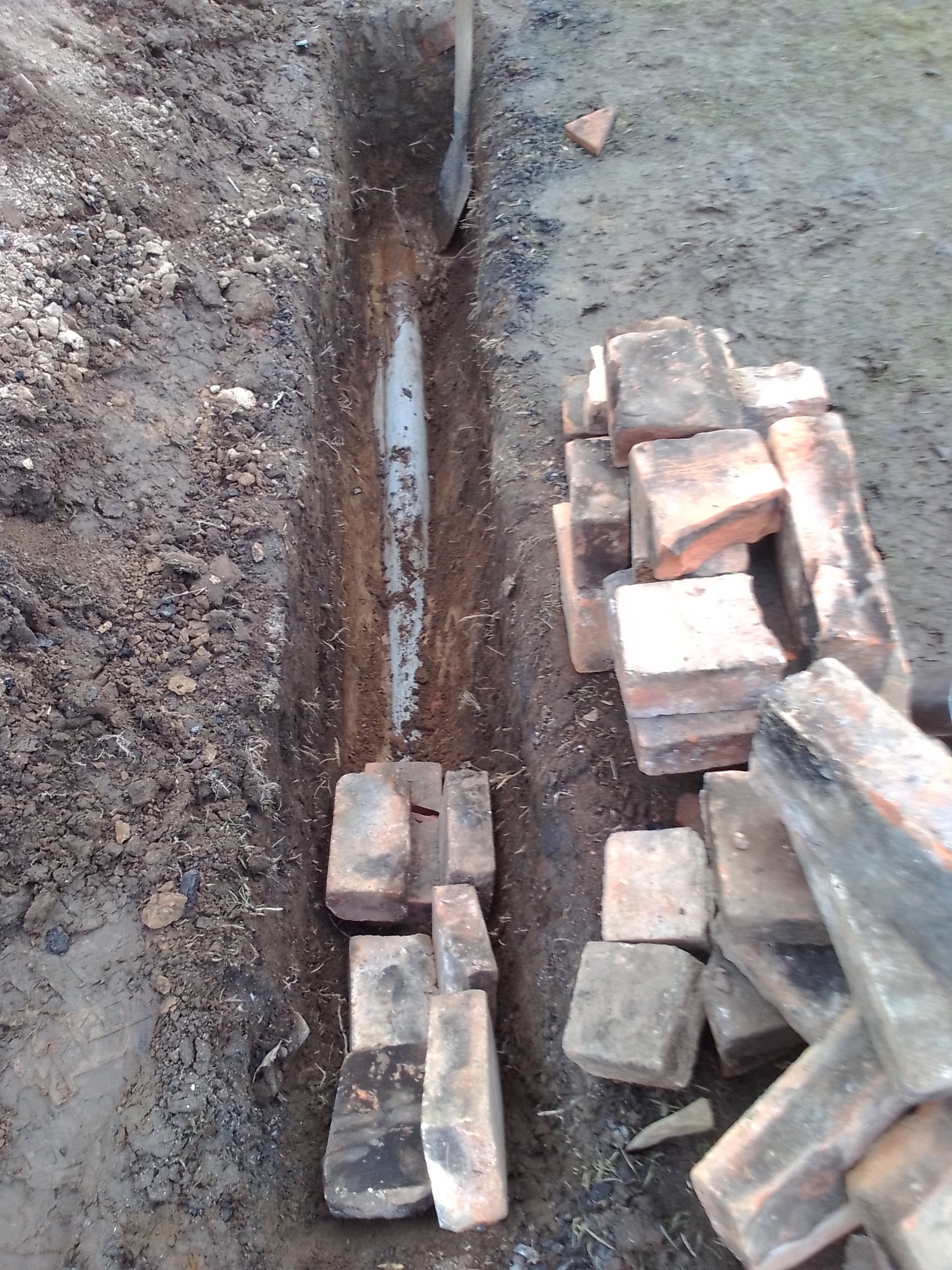

Nagu lubasin postitan siin kokkuvõtte probleemi lahendusest:
KANALISATSIOONItrass on nüüd jäävaba ja töötab korralikult!
Selle saavutasin kasutades kolme erinevat tehnikat:
(1) Maja lähedalt jää (5m, teise külmalaine - 20C tulemus) sulatamiseks kasutasin 12V keeduspiraali (Magaziini epoest), tehes selle esmalt veekindlaks ja pannes pikema juhtme otsa, ühendades seejärel trossiga (elektriliiniga) ja viies otse toru jäätunud osa juurde. Vooluallikana kasutasin nõukaaegset transformaatorit B -24M (made in USSR) ~220V -> -12-24V, reguleeritava pingega. Töötasin 13,5V ja 7,5A juures ja jää sulas kiirusega 7-8 cm/h. Kokku kulus umbes 80 cm jää sulatamiseks ligi 10 h. Iga tunni tagant liigutasin spiraal trossi otsas edasi. Ilmselt oleks saanud ka veel pinget ja voolutugevust tõsta, kuid kartsin, et kärsatan spiraali läbi (kuigi vähetõenäone, kuna jääkülmas vees spiraal väga tuliseks minna ei saa!?)
(2) Septiku poolt kaevasin maasisse, tegin sisselasketoru juurde augu 5x8 cm ja viisin sealt trossi sisse, mille abil tegin kindlaks jäätunud piirkonna, mis oli ca 2,5 m pikk (maja poolt oli enne teada jää 24-25m peal torus). Proovisin trossiga-ühendatud aiavoolikuga juhtida trellpumbaga sooja vett otse jäätunud osa juurde, Kuigi see õnnestus, oli selle meetodiga sulatamise kiirus liiga aeglane ca 50 cm 30-40l sooja veega. Vesi tuli toru kalde tõttu kohe septikusse tagasi...
(3) Mistõttu otsustasin trassi lahtikaevata. Külmunud maa peale ehitasin telliskivi ahju (ehitasin selle otse trassile kaardistatud kohale), kuumade telliste ümberpaigutamisega saavutasin maa sulamise 5-10 cm ulatuses, mille ka kohe lahti kaevasin ja läksin uute tulikuumate tellistega edasi. Kuni jõudsin välja toruni, mis paiknes 50-55 cm sügavusel. Lisasin 2,5m lahtikaevatud toru peale ligi 10 l sooja vett ja lihtsalt ootasin 6-8 h. Selle tulemusena oli näha, et vee nivoo WCs hakkas alanema ja septiku ülevoolutorust väljus vesi alguses nirisedes, hiljem juba suuremas koguses liikudes vahekaevu (enne imbväljakut). Seejärel lasin kraanist sooja vee jooksma, et sulatada ülejäänud jää. Selle tulemusena kanalisatsioon saigi jäävabaks!

Kas mingit pildimaterjali ka saaks jagada?

Walter2 kirjutas: 11 Mär 2026, 09:53 Kas mingit pildimaterjali ka saaks jagada?
Ikka saab, kuigi pldid suht kehva kvaliteediga:
(elektriliin, mida kasutasin oli see kõrgepigeoma, diam 8 mm ja 7 kiune alumiinium + teras, ainult üks kiud, ahju tegin 2x, ja viimane pilt on juba lõpu osast, ah demonteeritud)

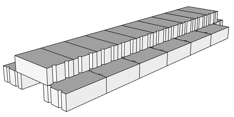

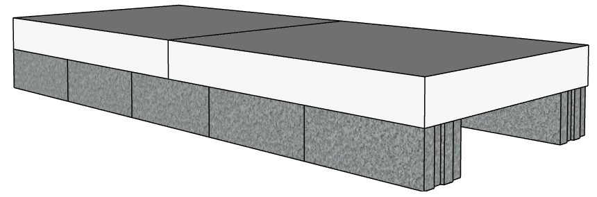

Üks võimalik lahendus oleks külmunud kohale tekitada näiteks plokkidest ja soojustusplaatidest tunnel.
Selle alla paraja võimsusega soojapuhur puhuma.
Või sama näiteks Bauroc ECOTERM plokkidest
