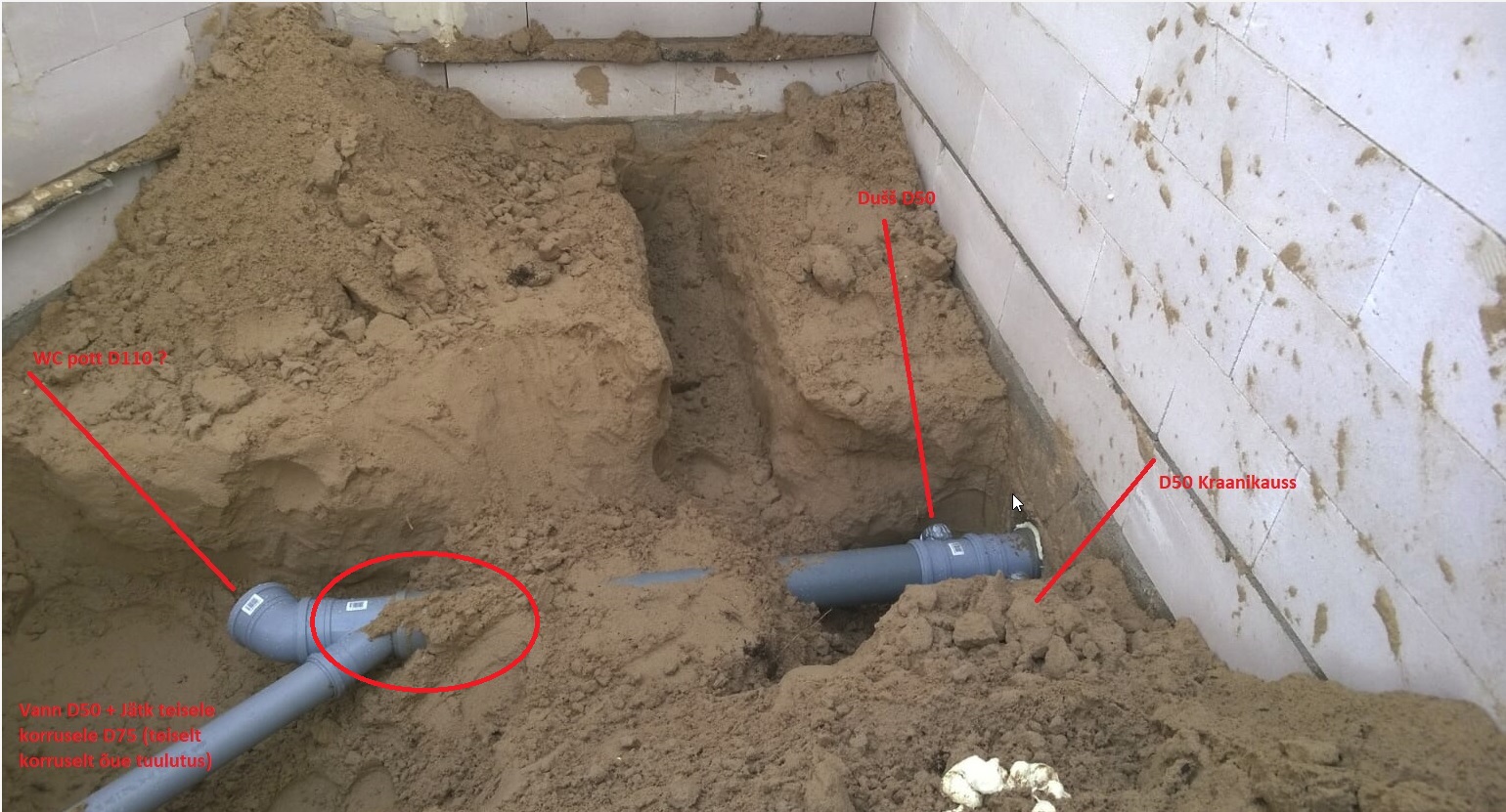

Selline mure et tihti tekib kanali ummistus 110mm torus WC potist ei lähe ära aga ei tea mis põhjusel.
Enamasti aitab tavaline poest ostetud keemia, aga tahaks teada miks see tekib. Kui ei tegele probleemiga siis lõpuks ei lähe kusagilt ära vesi.
Nimelt siis majal kaks horisontaalset d110 kanaliliini. Majast väljuvas otsas probleemi pole kuna üks liin toimib ilma ummistusteta, seal köök, pesumasin taga.
Probleemse liini taga on üks dušš, kraanikauss, WC, vann ja lisaks sellele läheb otsast teisele korrusele kust katuse alt tuulutus õue. Tuulutus on d75 toruga tehtud aga tuulutus on alumise korruse WC potist päris kaugel, ca 20m sh. mõned laugemad 90 pöörded. Lisaks panin sama liini peal olevale kraanikausile vaakumklapi mis teeb lurina häält enamasti (kas see tähendab et vajadus lisatuulutuse järgi on olemas?).
Kas probleem võib olla tuulutuses või kusagil toruühenduses ?
Panin pildi juurde toru ühendustest.

Kalded? Sisevõrgus ei tehta 90° nurki enamasti. 20jm õhutuseta on ilmselgelt liiga pikk.

Kalded "peaks" korras olema. Ainuke 90 kraadine nurk on pildil see väike ühendus küljelt (d50 ühendus d110 torusse) kust dušš tuleb.suvaline kirjutas: 07 Apr 2019, 17:25 Kalded? Sisevõrgus ei tehta 90° nurki enamasti. 20jm õhutuseta on ilmselgelt liiga pikk.
