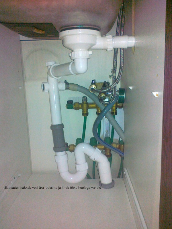

Avastasin, et kui krutin õrnalt valamu sifoonil üht liitmikku lahti hakkab sealt õhku vahele imema ning vesi läheb rõõmsamalt ära. Kiskusin kõik valamu all olevad torud lahti, puhastasin lögast mida kohati oli üllatavalt palju, panin kokku tagasi - ikka sama lugu... vesi ära ei lähe, kui õrnalt õhku peale ei anna.
Lisan ka pildi sifoonist ja ühenduste hetkeolukorrast.
Kahtlustan ise osalt pesumasinat - äkki sellel miski õhutusklapp läbi läinud?
Või on siis see 50mm toru põrandas ajapikku äkki ära vajunud ja nüüd niipalju kehva kaldega, et õhu liikumiseks ruumi napib?
Kas on olemas mõnda lahendust õhutusklapi näol, mille saaksin lisada olemasolevale valamu sifoonile (madalamal valamu veepiirist)?
Kõvasti "torusiili" või muud keemiat torru lasta?

Puudulik tuulutus.
Proovi panna kolmik sinna kus valge ja hall toru kokku lähevad, kapi põhjas, ja siis vaakumklapp. Vaakum peab olema püsti, nii et paar nurka läheb lisaks. Peaks aitama.

õhtusklapist abi polnud, tundub et on ikkagi ummistus kuskil kaugemal.... vett hakkas õhutusklapist välja pressima.

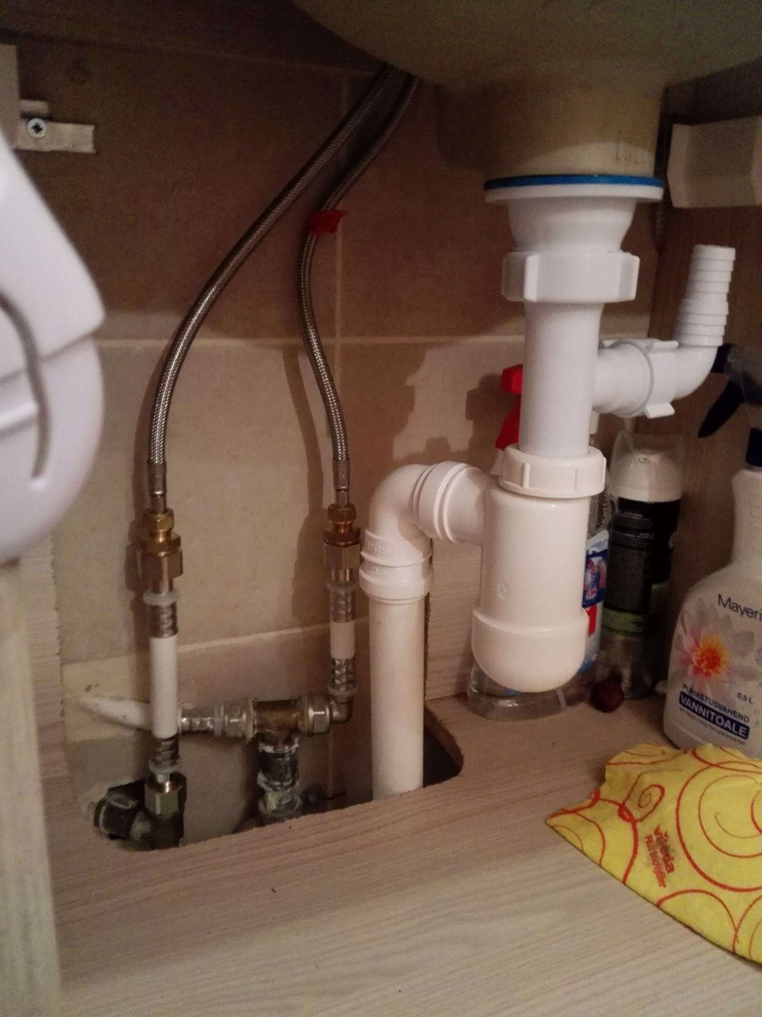

Ei hakanud uut teemat tegema. Endal sama mure, et vannitoa äravool koriseb vett lastes. Ilmselt puudulik tuulutus siis?
Korisemine hakkas peale, kui lisasin pesumasina ühenduse vahele, muu asi jäi samaks. Pesimasina ühendusel praegu pime ees.

Selle 90 käänaku asemele peale sifooni kolmik vaakumklapiga. Koriseb jah seepärast, et vertikaalne toru läheb mis iganes põhjusel vett täis ja siis hakkab õhku läbi sifooni imema.
Enne muidugi veendu, et edasine toru poleks väga umbes.

Ei pruugi isegi vertikaalne toru vett täis minna, ka haisulukk ise võib sama teha - see ju koguaeg vett täis.
Re: Valamu/pesumasina äravooluga anomaalia
Kalvis kirjutas:Selle 90 käänaku asemele peale sifooni kolmik vaakumklapiga....
Peale haisulukku siis kohe? Milline see loom välja võiks näha, et poest leiaks?

Aga mis valge toru see on mis kohe valamu all läbi kapi seina läheb või tuleb?
Pesumasina äravool

Selle asja nimi on vaakumklapp ja seda on nii 50 mm torule kui ka 100 -le tavalistes ehituspoodides müüa.
Siiski nagu kaubandusvõrgus meil tavaline siis viimane kord oli 50 mm Bauhausis otsas.
Tasub küsida müügimeeste käes, sest enamus ehituspoodides pole see väljas või X kohta ära peidetud.
Küsige 50 sele torule 100 läbimõõduga klappi. Penost peaga.
