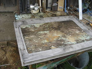

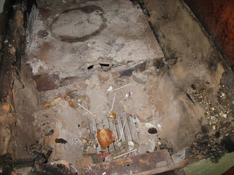

Selleks, et kõik ausalt ära rääkida tuleb sellest teemast üks pikem jutt ja alustada sellest, et ämm, oma elus väga hea inimene muide, lahkus taevaste pliitide juurde toimetama. Vara inventuuri käigus selgus, et pliit on kukega diili peaaegu ära teinud ja valmis va punase toimetama laskma. Kiirel käel toimetasin süüdlase päevavalguse kätte õhku hingama. Paraku meie kliimas ilma küttekehata mis osa maja mõnusa temperatuuri eet hoolitseb kohe kuidagi ei saa. Kuna parasjagu paar nädalat puhkust oli kohe algamas oli otsus valmis, teeme ära. Otsustasin olla tavalisest eesti mehest, kes peale kolmanda tootenäidise peesse keeramist kasutusjuhendit loeb tunduvalt targem. Lähtusin idanaabri suurest pojast, Ivan PlzunKovist, kes teatavasti oli Uurali vedurijuhi poeg, uuris palju piiritagust kirjandust ja piiritaguseid kogemusi ning leiutas aurumasina. Õnneks nii keerulist riistapuud ei olnud minul vaja leiutada ja mõningase otsimise järel oli selge, et tahan näha köögis soome tüüpi pliiti, millel allosas lõõr jookseb. Kuna läbirääkimistel köögi direktoriga selgus, et puuküttega pliidi praeahi on peaaegu et sõimusõna siis oli otsus valmis.
Niisugune ta seestpoolt välja nägi

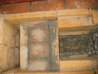

Kui nüüd pliiditeoga edasi minna siis peale seda kui suurem tolm oli lammutamisest maha langenud selgus mõndagi huvitavat. Pliit koos soojamüüriga oli ehitatud 40mm prussidest tehtud "vundamendile" kahe põrandatala vahel. Koristamise käigus pühkisin muidugi soojamüüri alt liiva ära, lähemal uurimisel selgus et tegemist oli samase müüri alustus seguga. Seega saavutasin seisu kus soemüür õhku rippuma jäi. Millegipärast niipalju julgust ei jätkunud, et uusehitis vanale alusele püstitada. Seega kiirel käel väike saalung alla ja betoon peale. Soojamüüri alune tihedalt täis topitud ja muu osa siledaks veetud oli aeg hakata pliidi malmjuppe otsima. Uus raud koos plaatidega oli vanast ajast olemas, seega kere mõõdud olid ka oma arvates paigas. Ekskurss Tallinna ehituspoodidesse andis pildi võimalikest variantidest. Õhtuks oli nähtud ühte ja teist aga päris niisugust mida võtma kipuks nagu ei olnudki. Viimaseks paigaks jäi Kaare tee ja seal oli riiulis moodustis mis mind poolest pöördest käima tõmbas. Klaasuks koldele (direktori tingimus), samas küljes tuharuum koos ukse ja sahtliga rääkimata kolderestist. See tundus olevat parim lahendus. Jääb ära igasugune nikerdamine resti riputamisega, uksed samas raamis ja välimus kah üle 3. Tirisin teise autosse. Lisaks siis kivid segud.
Järgneb....

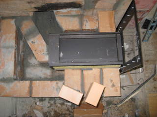

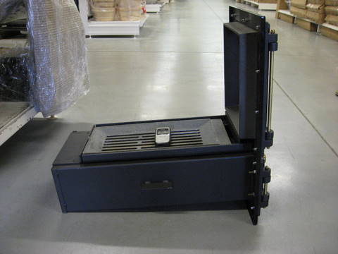

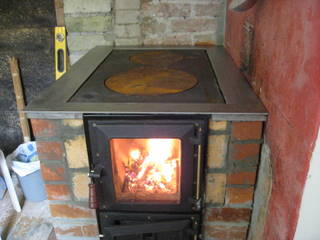

Edasine oli suhteliselt lihtne, betoonile rida peale, siis lõõrid 3 rida. Peale 3. rida saabus tõehetk. Paika tuli installeerida hangitud kolle, tuhakast. Ja loomulikult siis ka eesti mehele kohaselt esimene rehkendus kui kõrgele kogu üritus välja ulatab. Selgus kurb tõsisasi, et juhul kui lõõridele peale ühe kihi lisan läheb pliit nii kõrgeks, et peab direktorile kartsase tegema, et ta pääseks putru vaaritama ja plaat parajalt soemüüri tahma topi ette. Soemüüri ei olnud projektis kohe mitte puutuda. See on pottidest ja nii valjuks savininaks ennast ei pea et potidega rinda pista. Lahendus tuli valusalt aga tuli. Tuhakasti põhi jäi lõõri laeks.

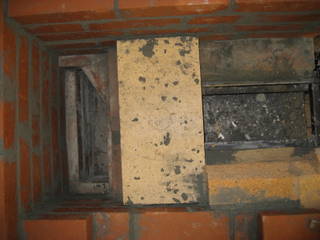

Edasi paar rida täitmist ja järgmine tõehetk. Kuidas see kolaks pliidi sisse kinni jääb? küljel oli küll kaks plekiriba keevitatud mis vuuki jäid aga arvasin neid kesiseks. Kindel mõte liikus peas, et see metallosa hakkb ju omaette elu elama kivide hulgas. Seepärast mähkisin ta hellalt TUL 10 sisse kohtades kus tuli ligi ei pääse ja mängimine kõige suurem võiks olla. Lõpuks surusin ta suure samotiga paika.
Selle suure samotiga sain ka kolde lühemaks, 40 cm tundus vähe palju olema, sättisin 35 peale. Nüüd tahtis kolle ladumist. Koledasti on mulle meeldinud siin foorumis üks kolde pilt, kus seinad koonuses. Ei mingit erilist tule sättimist, puud vajuvad ise restile. Üritasin asja järele teha aga eks diletantlikuses panin vist nurgaga puusse ja läks jubedaks trehtriks ära kätte. Lammutasin siis need kivid sealt uuesti välja ja jätsin ainult esimese rea vähe koonusesse. Kuna olin alates 4. reast kere ladunud 65. kiviga siis voodriks sättisin 40 samoti

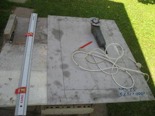

Voodri panekuga võisin kereehituse lõpetatuks lugeda, peale peenhäälestuse muidugi. Jäi ainult raud installida. Läbirääkimistel direktoriga jõudsime konsensuseni, et must äär rauale nagu hästi ei sobi, pliidi kõrvale on disainitud elektripliit, praeahi ja need on RV ja mingi ühine tasapind võiks neil ka olla ja ..... Erilisi valikuid muidugi ei olnud. Kui must ei sobi siis tuleb roostevaba jahile asuda. Õnneks tänapäeval pole erilist probleemi, avalda soovi ja materjal tuleb. Sain 4mm lehe mille endise Dvigateli onud mul täpseteks juppideks lõikasid. Fantastiline kontor see endine Dvigatel. Välimuselt täielik sotsialism oma hullematel aegadel aga töö täpsus ja kiirus lükkavad enamuse ülelahe töömeestel jalad alt. Vanadele oli 0,5mm tõsine kõrvalekalle ja läks tükk aega tõestamist, et see antud juppide juures miskit rolli ei mängi. Muidugi venet peab valdama. Tükk lõigatud tuli sinna kuidagi ka raua ava tekitada, räla pihku ja nii ta tuli.
Nüüd veel servad külge ja väike viimistlus pealispinnale.
Siis läks kiireks savi segamiseks kuna põnevus hakks juba vaikselt närvi ajama. Niikaua kui savi tõmbas tirisin kuvalda ka toale lähemale, et kui ikka sugugi ei tõmba saab kiirelt laiali lüüa enne kui direktor sekkuda jõuab ja kivid väga üksteise külge kinni hakkavad. Ajaleht, paar pilbast ja....
Viisin kuvalda kuuri alla tagasi.

Mida ma valesti tegin (oma arvates)
1. seda, et hakkasin oma käpapeal pliiti ehitama.
2. tuhakasti ja ustekomplekti ost oli ilmselt ka vale tegu. eraldi asjadest tehes oleks ilmselt tulemus parem olnud, vähemalt mänguruumi oleks rohkem olnud.
Mida ma õigesti tegin?
1. seda, et hakkasin pliiti ehitama. Üks kogemus juures ja lootus, et asi peale kuivamist ka kütma hakkab on suhteliselt suur.
Mis see kõik maksis?
Rahas tera pealt 8 000 krooni+kaks nädalat puhkust. Kõik kes siin foorumis küsivad mitu rida päevas võib pliiti panna? Minusuguse diletandi puhul on see number kuskilt läbi jooksnud. Kaks rida on see number. Lihtsalt issanda päike läheb enne looja kui kolmandani jõuad.

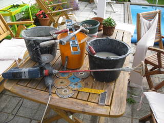

Milliseid riistu kasutasin. Ei midagi erilist, käepäraseid vahendeid
Hoiatuseks teistele pildil näha olevad teemant kettad (Kaare tee, 29 krooni) on järjekordne tõestus sellset, et odavat ja töötavat asja ei ole olemas. Täielik jura.
Milleks ma selle kõik ilmarahvale näha ja naerda panin?
Aga selleks, et savininad saaksid kritiseerida,
selleks et äkki mõni teinegi võtab savi pihku ja tellise teise. Mis ta nendega edasi teeb on küll tema oma asi.
selleks et isetehtud asi, mis siis, et mitte kõige sirgem ja kohati loogikavastane on ikkagi ise tehtud.
Aga eks nüüd siis ootan põrutamist eest ja takka. Tunnistan ausalt kui tõestatakse, et asi on ohtlik olen valmis maha ka lõhkuma.

Õhuke kirjutas: Aga eks nüüd siis ootan põrutamist eest ja takka.
Pole ma mingit potsepp ega põrutaja. Samasugune isenokitseja, kut sa. Vaatasin rõõmuga seda tegu ja ütleks ainult kiidusõnu.
:scratch: No ütlen ka. Tubli mees. :good: Teenisid direktorilt ka plusspunktid ära. Ehk pole niipea koondamist oota.

Õhuke kirjutas: Hoiatuseks teistele pildil näha olevad teemant kettad (Kaare tee, 29 krooni) on järjekordne tõestus sellset, et odavat ja töötavat asja ei ole olemas. Täielik jura.
Omast kogemusest lisaks, et järgutatud teemantkettad tellise lõikamiseks pole pooltki nii head kui järgutamata ehk selline ketas, millel pole vahesid. Ise lõikasin ~50 tellist ühe sellisega probleemideta ära (maksis ~70 eeku), lisaks mitukümmend meetreid kaablisooni tuhaplokki. Tellist oleks see kindlasti veelgi lõiganud, aga kahjuks tuli minu kopardluse tõttu sellel rinda pista vetoniti tulekindla valuseguga, mida oli pärast kuivamist vaja omajagu lõigata...

[/quote] Omast kogemusest lisaks, et järgutatud teemantkettad tellise lõikamiseks pole pooltki nii head kui järgutamata ehk selline ketas, millel pole vahesid. Ise lõikasin ~50 tellist ühe sellisega probleemideta ära (maksis ~70 eeku), lisaks mitukümmend meetreid kaablisooni tuhaplokki. Tellist oleks see kindlasti veelgi lõiganud, aga kahjuks tuli minu kopardluse tõttu sellel rinda pista vetoniti tulekindla valuseguga, mida oli pärast kuivamist vaja omajagu lõigata...[/quote]
No jah sinuomad ju pea kolm korda kallimad kah :D Eks need peavad vähe kabedamad olemagi. Minul hakkasid peale viiendat shamoti lõiget sädemeid loopima, võtsin vana hea abrasiivi ja panin sellega lõpuni.
