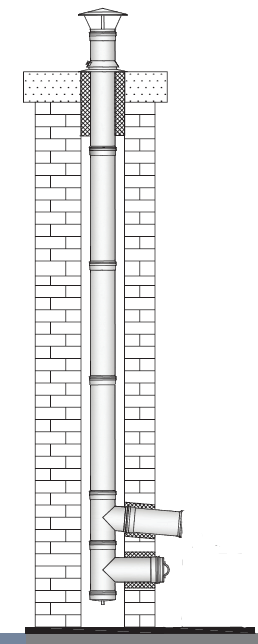

AISI 316L toru tellislõõri sisse.PNG (37.8 KiB) Vaadatud 5162 korda

Andrus Schults kirjutas:11 1 3011 0200 00 Korstnamüts NP d. 200 0,5mm tk 30,57eurot
11 1 1001 0200 00 Moodulkorsten 1- seinaline NP d. 200 1 meetrine tk 49,28eurot
Mis seda toru lõõris kinni hoiab, spetsiaalsed kinnitused vms? Sellinekogus metalli kaalub ka midagi kindlasti.
Kas paigaldamiseks tuleb korsten lahti lõhkuda mingis ulatuses või lastakse toru ülevalt sisse (sel juhul kuidas ühedatakse need kolmikud jms)?
Läbiviigud on tihendatud tulekindla kivivillaga, mis korstna tipus tihendiks on?

Lisan olulisema info paigaldusjuhendist.
Metalltoru kaitseb tellistest korstnat kondensaadi lõhkuva mõju eest, kui jahtuvate põlemisgaaside temperatuur jõuab kastepunktini. Suitsuvoodrid paigaldatakse tellistest või betoonist suitsukanalitesse.
Ümara suitsuvoodri süsteemi I-1 otstarve
EN 1856-2 T600-N1-W-VmL50xxx*-G(500)
See suitsuvoodri süsteem on mõeldud tahkel kütusel töötavate kütteseadmete põlemisgaaside väljatõmbeks loomuliku tõmbe teel (N1). Suitsuvoodri süsteemi kasutatakse riiklike kehtivate õigusaktide nõuetele vastava olemasoleva tellistest või betoonist korstna sisevoodrina, kaitsmaks seda kondensaadi lõhkuva mõju eest. Süsteem I-1 on nõetulekahjule vastupidav (G), sobib märgades tingimustes kasutamiseks (W) ja selle maksimaalne töötemperatuur (T600) on 600°C. Suitsuvooder on valmistatud happekindlast roostevabast terasest 1.4404 (L50). Suitsuvoodrite valmistamisel kasutatavate toormaterjalide kohta lähema informatsiooni saamiseks vaadake peatükki “Korstnasüsteemi elementide valmistamiseks kasutatud materjalid”. Selle voodrisüsteemi elementide märgistuses näidatud otstarbe kohaselt võib neid kasutada ühendus-suitsutorudena ja kütteseadme korstnaga ühendamiseks ning nende paigaldamisel peab kaugus põlevate materjalideni olema vähemalt 500 mm, kui riiklikud kehtivad õigusaktid ei näe ette suuremat vahekaugust.
Põlemisgaaside ohutuks ja ühtlaseks väljatõmbeks peavad suitsuvoodrid ja topeltseinaga korstnad olema hermeetiliselt ühendatud ja ilma mehaaniliste kahjustusteta.

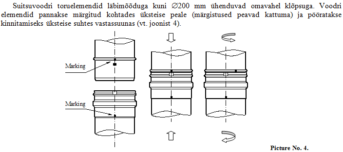

Suitsuvooder paigaldatakse tellistest korstnasse köie abil ülalt sisse langetades. Kõik sirged elemendid ühendatakse klõpsuga või roostevabast terasest neetidega (neetide vajalikud arvud on ära toodud tabelis nr. 7).
T-kujulise ühenduse ja kontrollimiskoha paigaldamiseks tuleb tellistest korstnasse spetsiaalsed avad teha. Need avad peavad olema piisavalt suured, et võimaldada elementide tellistest korstnasse paigaldamist ja kõigi ühenduste klõpsuga või neetidega kinnitamist.
Pärast suitsuvoodri tellistest korstnasse paigaldamist tuleb T-kujulise ühenduse paigaldamiseks tehtud avad kinni müürida. Tellistest seina ja seda läbivate suitsuvoodri elementide vahele tuleb paigaldada tulekindel isolatsioonimaterjal (vt. 20.11.13 lisatud joonist joonist). Korstna ülemises osas (ligik. 0,5 m korstna otsast) peab suitsuvoodri ja telliste vahel olema tulekindel isolatsioonimaterjal. Samuti tuleb sinna kinnitada ülemine tugi, mis needitakse suitsuvoodri külge ja kinnitatakse tugilindiga. Suitsuvooder ei tohi tellistest korstna otsast rohkem kui 20 cm kõrgemale ulatuda, muidu muutub suitsuvoodri ülemine osa liiga külmaks ja seal tekib liiga palju kondensaati. Joonisel nr. 6 on toodud suitsuvoodri ja selle elementide paigaldamise standardne skeem.

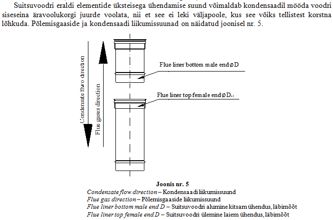

Vilpra üheseinaliste suitsutorude ühendamine kondensaadi suunas.PNG (20.75 KiB) Vaadatud 5010 korda
Vilpra üheseinaliste suitsutorude ühendamine.PNG (14.56 KiB) Vaadatud 5010 korda
