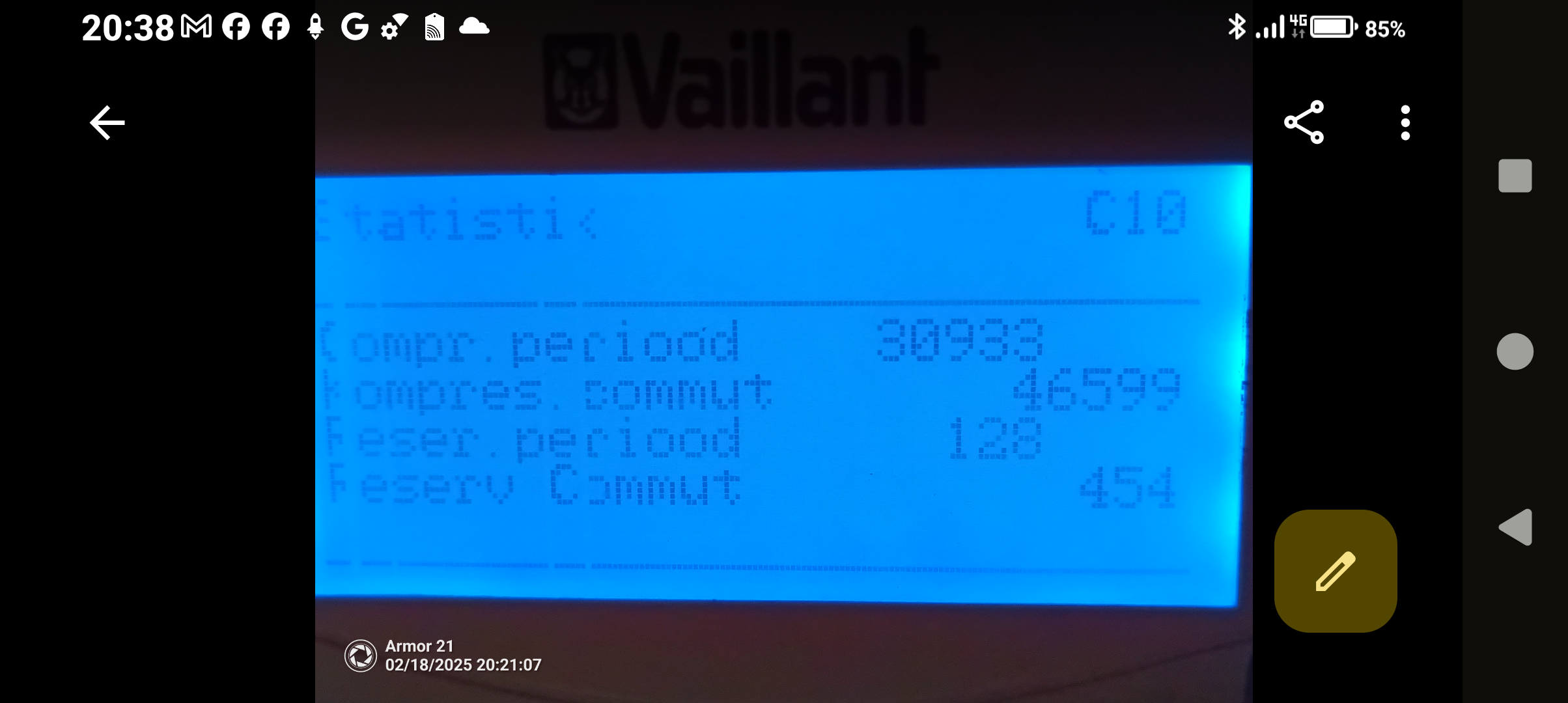

Minule 2008 aastal paigaldatud MSP loendur näitab 31 000 töötundi ja 46 500 käivitust.
Vist hakkab masin meheikka jõudma, sest mõnel olevat pump üle 100 000 töötunni juba töötanud?
