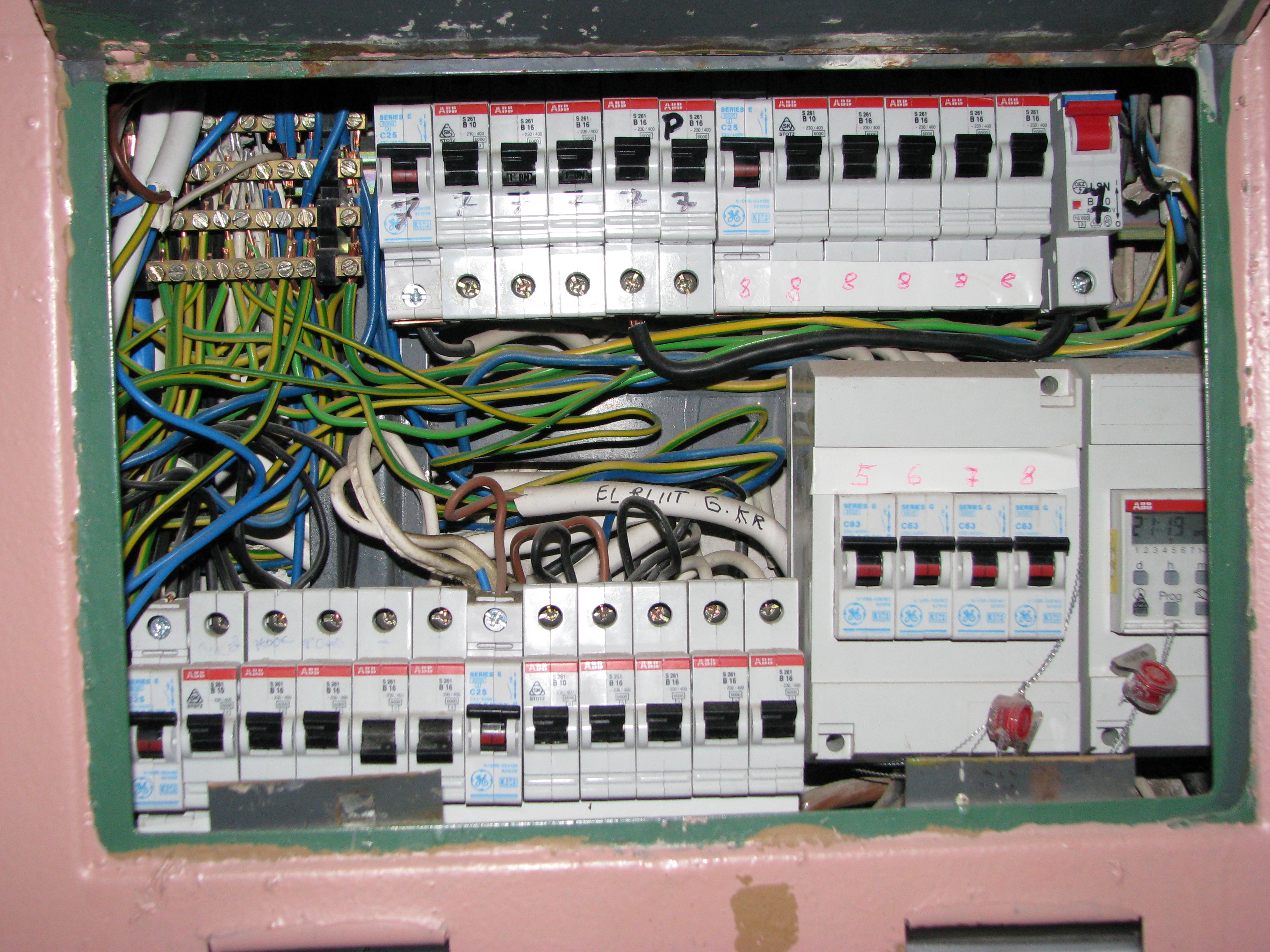

Majas on 8 korterit, peakaitsme kohta paraku info puudub. Panin üles pildi ka praegusest (trepikojas asuvast) kilbist. Minule kuuluvad siis korter 8 kaitsmed.
63A tahtsin kolmeks 20ampriseks jagada just selle pärast, et juhtme mõõtu mitte väga suureks ajada... Vaja kaabel vedada läbi 40cm trepikoja betoonpõranda :D
Pilt kilbist on siin:
http://www.upload.ee/image/1914590/IMG_2891.JPG

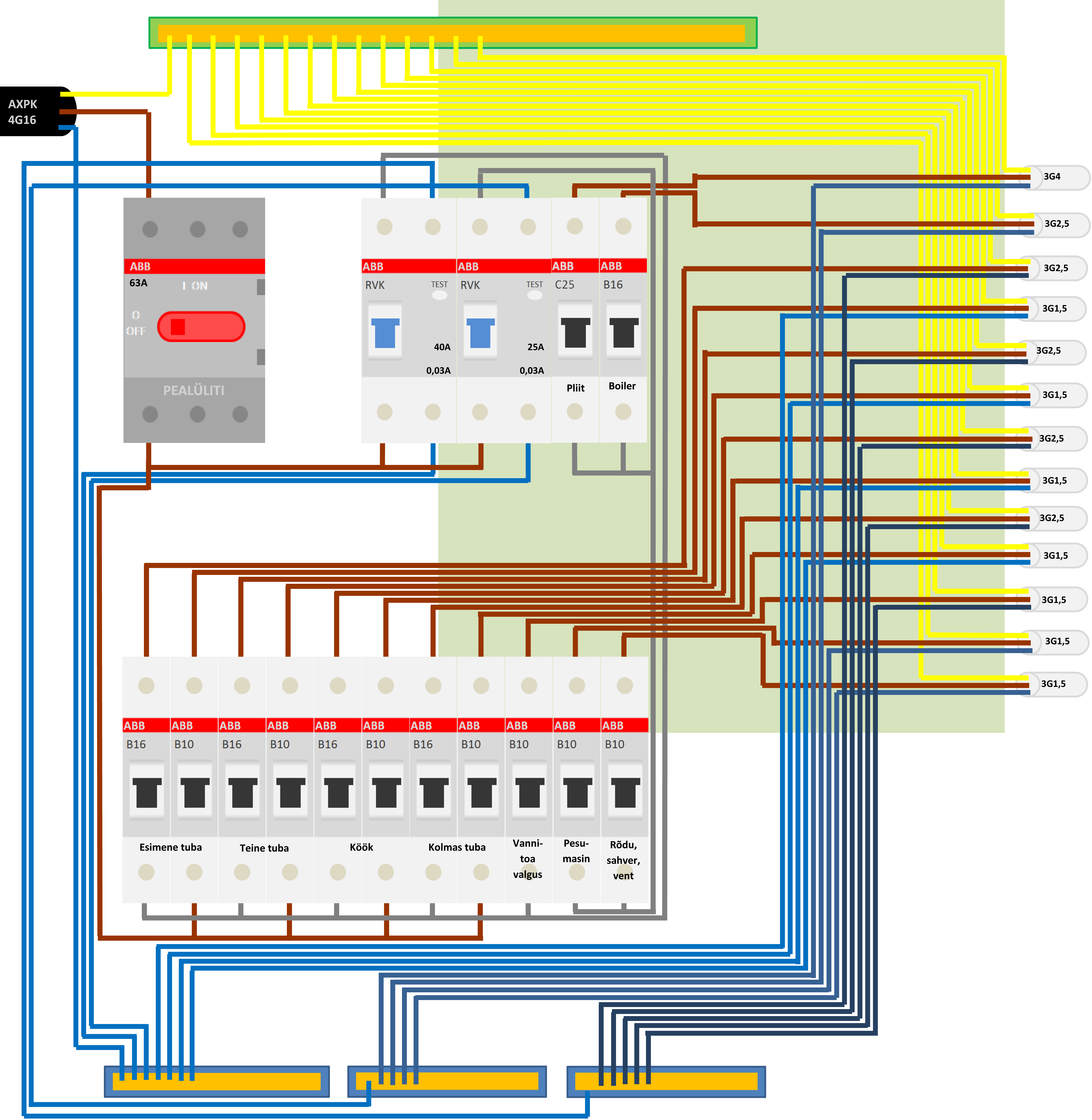

Üritan lähiajal valmis teha ka kilbi joonise, äkki siinsed elektrikud viitsivad ka seda kommenteerida.

Võtsin nüüd ennast kokku ja sain kilbi joonisega maha. Äkki keegi viskab pilgu peale ja kommenteerib asja? :)
Link: http://www.upload.ee/image/1976071/kilp.jpg

Vägisi paistab sealt kilbi tagant selline mõte et see 1 RCB ei hakka sul sees hoidma, ehk summaarne lekkevool lööb sul mõne kiitilisema tarviti korral välja. Näituseks on 1a vanal keedukannu stardil lekkevool 15mA..mis kiirelt kahaneb 1-5 vahele..muidu aga nad seal 5mA juures kodumasinad mis ikka korras.
Lekivad kõik tarvitid, OK oleks töö seisundis rusikareegel 1mA per 1 KW kohta(H.Toomla)
Lahendus 1
Kõik uued tarvitid - summaarne leke madal, mitme grupi kaitsmine OK
Tavaliselt pannakse siis juba 4 pooluseline millest saab siis kolm gruppi läbi lasta
Lahendus 2
Igale grupile RCB ette
Veel mõistlikum oleks kombi ehk RCBO sellega hoiad kilbi suuruse ja installi pealt kokku.
Kas ei pannud tähele või polegi koridori kilbis N ja maanduse vahel silda ?
Ma ei tea mis pesumasin sul on aga üldiselt kus mootorid sees sinna C kar. kaitselüliti
Ära kindlastu unusta potensiaalühtlustus juhet vedada põrandate all 4 ruudune Kol/Roh on OK
Boilerid, vannid, radikad ..igasugune metall kokku
NB! Kilp osta ainult koos vastavusdeklariga..kes teab millal vaja läheb..ja ega muidu ei tohigi..
Kõik pistukupeasad peavad RCB taga olema v.a. kui oled ohuteadlik isik või eriseadmed, valgust jah pole vaja..
Aga kui on maksejõilised elanikud oleks vaja koridori jaotla ümber tega..AL ja Cupar risti rästi paha, paha

Ei näe mõtet seda RVKaitset igalepoole toppida. Vannituba kui märgruum ainukene mis seda vajab. Liiga palju kaitmeid on ka korteri kohta, piisaks väiksemast kilbist ja lahendada valgustus harukarpidega nagu ka pistikupesad!Tubades nagunii suured tarbijad puuduvad!
Teemaalgataja
Re: Korteri elekter
Lugemata postitus Postitas Teemaalgataja »
Minu teada peab RVK olema ees KÕIGIL pistikupesadel, ja lisaks ka vannitoa (niiske ruum) valgustusel. Palju kaitsmeid selle pärast, kuna kütame elektriga (igas toas radikas), boilerile ja pliidile nagunii eraldi kaitsmed. Tubades radikad keskmiselt 1500-2000w, mis võtab igalt 16A kaitsmelt juba 6-10A ära. Suvel poleks veel hull, aga kui õues on -25C, läheb asi vist hapuks.
Valgusust mõtlesin ka ise tükk aega, et kas panna igale toale eraldi, või kõikidele ühine... Praegu läks nii, aga kui see keelatud, või millegipärast ebasobiv - karjuge :)

miks juhe peab olema 4 ruudune? 16A kaitsme puhul on 3x2,5 juhtmest küll ja 10A puhul 3x1,5 ruudune.
Kus müüakse kilpe vastavusdeklariga, ehituspoodides müügil oleva kilbiga küll sellist asja kaasa ei anta?
Kui teemasse siis kas ei oleks mõistlik kasutada B kaitsmete asemel kõiki C kaitsmeid?

Kui hoolega vaadata, on nelja ruudune kaabel 25A kaitsme taga, mis läheb elektripliidile. B-kar. peal on ka vana kilp, seda soovitati ka siin teemas eelnevalt.
RVK kaitsme välja viskamist kardsin isegi, üritan sellele mingi lahenduse leida...
Pesumasina juhendis oli kirjas, et peab olema B10 kaitse, selle ka panin...

Teemaalgataja kirjutas:Kui hoolega vaadata, on nelja ruudune kaabel 25A kaitsme taga
Neljaruudusena peeti silmas lisapotentsiaaliühtlustust.
Teemaalgataja kirjutas:RVK kaitsme välja viskamist kardsin isegi, üritan sellele mingi lahenduse leida...
Lahenduseks on veel kolmas RVK, mahub ka täpselt pealüliti kõrvale.
Teemaalgataja kirjutas:Pesumasina juhendis oli kirjas, et peab olema B10 kaitse, selle ka panin
Seal võiks C16 olla, ongi pistikupesa kaudu ühendatud.
Ja toitekaabel võiks olla PPJ5G16 arvestades võimalust, kui tõesti kunagi tehakse maja ümber 3-faasiliste korteriühenduste peale.

Miks on vaja eraldi lisamaandust vedada põranda alt?
Tubades ei näe rikkevoolu kasutamisel küll mõtet keegi põhjendaks ehk ära miks see vajalik?
