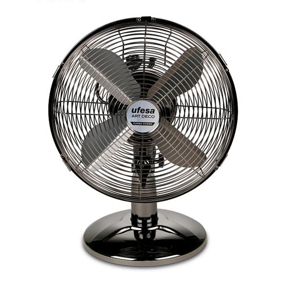

Soojade suveilmade tõttu sai ostetud selline lauaventilaator:
margilt Ufesa VS3760 .
Peale kokkupanekut ja esmast käivitamist selgus tõsiasi, et pakendil reklaamitu vastab ka tegelikkusele s.t. "Turbo power" tähendab seda, et kõige aeglasem kiirus võiks siiski veel aeglasem olla.

Oluline on, mis mootori liik sees on, kui kommutaatormootor siis juhitakse pingega (tavaline hõõglambi dimmer) kui asünkroonmootor siis sagedusega (pingega saab ka mingil määral) (ehk mõni luminofoorlambi dimmer)

Nii, "loomkatsed" on edukalt lõpule viidud - kuskilt (Espakist või Oomipoest - täpselt enam ei mäleta) ostetud juhtme "vahele" käiv 20...500W valgustidimmer sai pikendusjuhtme toitekaablisse monteeritud ja reguleerib pöördeid küll.
Reguleerimisel tuleb ainult hoolt kanda, et seatav pinge oleks ikka selline, millega mootor tiivikut veel ringi ajab (skeemis ei näi olevat seadetakistit, millega reguleeritava pinge miinimumtaset saaks muuta).
