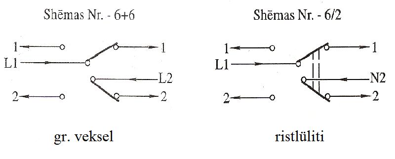

sellised skeemid olid kaasas...
kaasasolnud skeemid.jpg (22.26 KiB) Vaadatud 9159 korda

Sellel viimasel skeemil toodud parempoolset joonist võib nimetada kahepooluseliseks veksellülitiks. Ristlüliti kasutab ainult nelja ühendust. Kui klemmid 1 ühendada diagonaalselt klemmidega 2, siis asi toimib, kasutades sissetulevatena L1 ja N2 ning väljuvatena ainult ühe poole 1 ja 2.

:rant: Mis krd. kaks juhet ja pliiats. Igal lülitil on sisend ja väljundklemm (klemmid) ja reeglina võimaldab ühendada kahte juhet korraga. Urm i seletus vastab tõele kui sellest paremini aru saad. Tõe huvides tuleb öelda et sisu poolest on viimasel joonisel tegemist ühe ja sama lülitiga ainult ühine klahv ja teistmoodi ühendamine teevad teisest ristlüliti. Samuti ei ole oluline milliselt sillatud väljundklemmide poolelt tehakse ühendus teisele vekslile (oluline on et sillatud oleks risti ja 2 väljuvat juhet oleks ühendatud erinevate sildade peale). Meelega ei tee puust ette ja punaseks (tahan näha et ise ka aru saad mis teed :oops: ) Shemas viitab et tegemist on suhteliselt saastlülitiga .

Risti sai sillatud ning keskmistest sisse ja ühe poole otstest välja - ristlüliti grupivekslist olemas :)
