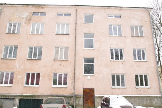

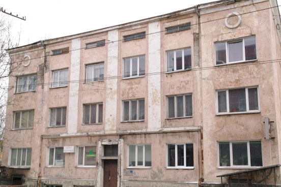

tagakülg
tagakülg

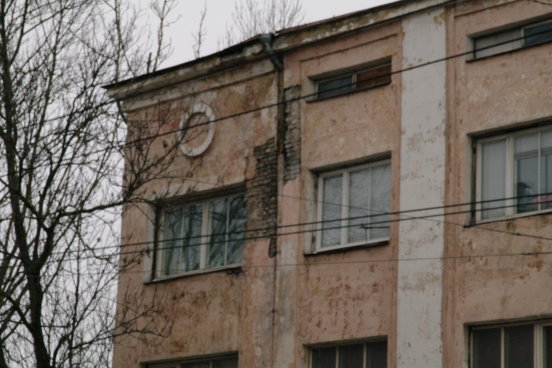

lagunemine
lagunemine
Mõned pildid ka siis tulevasest tööst. Kuna KÜ otsustas osta kõik vaja mineva materjali, siis jääkski töötegijatele ainult tellingute panek/mahavõtmine ning fassaaditöö. Netopind ca 600 m2 ilma sokliosata.
4 nädalaga peaks saama tööd tehtud. :scratch:
eeskülg
eeskülg

Vaatasin neid pilte ja tekkis üks uitmõte- kas ei oleks kasulik eelnevalt katus korda teha, sest selliselt katuselt mööda seina valguv vesi rikuks uue ja ilusa fassaadi ilme.
