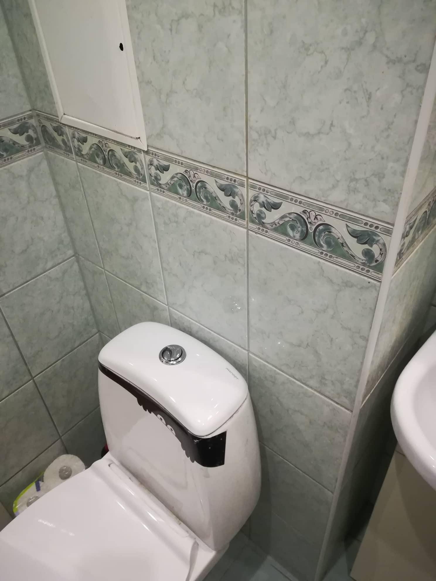

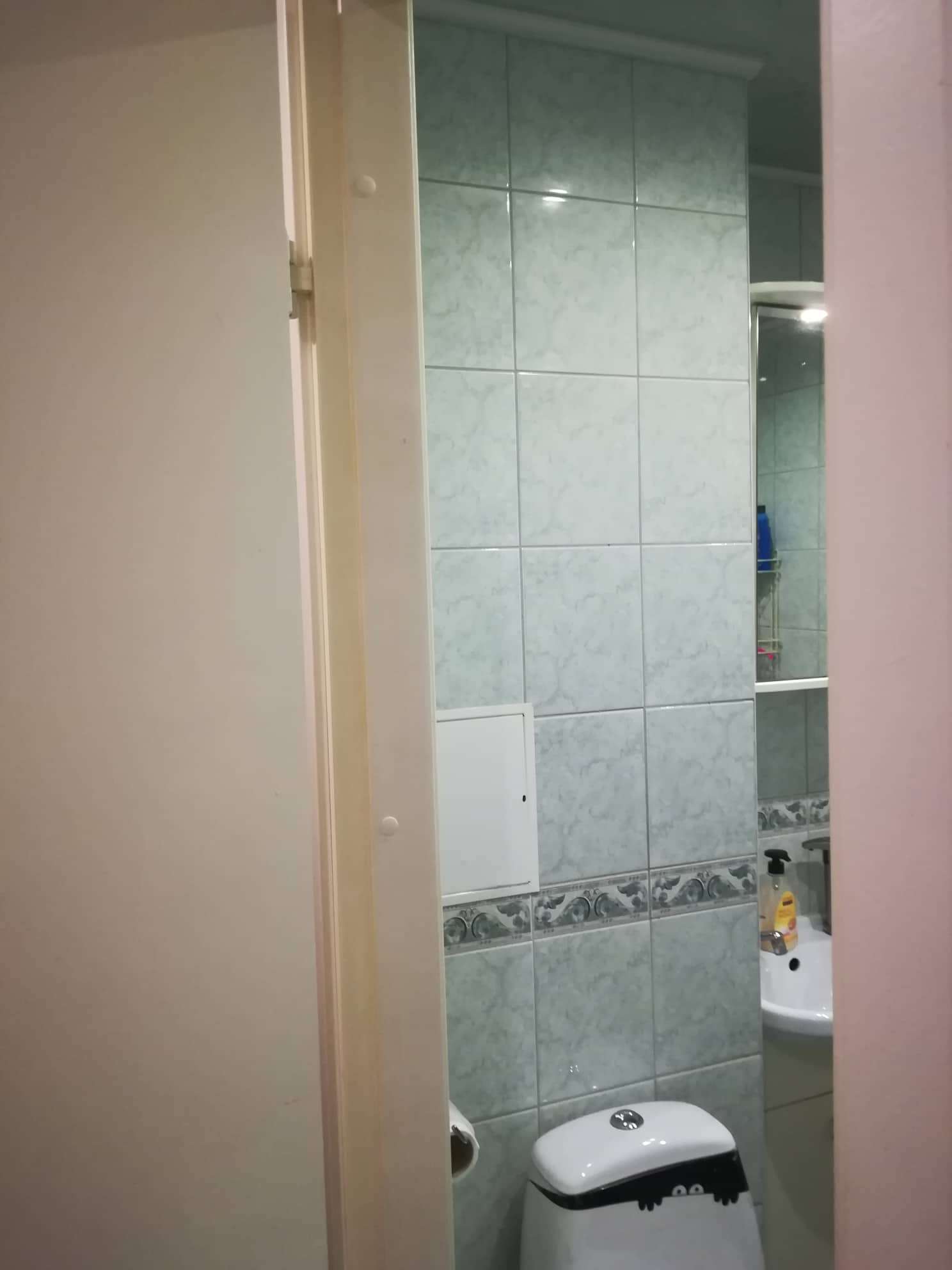

Tere selline mure, püstakut tullakse vahetama ja pean kuidagi avama kipsseina. Kips sein on ja plaaditud. Pean kaks rida lahti võtma, kuidas kõige mõistlikum on lahti võtta ? Kuidas kõige lihtsam viis tagasi panna on ?
Parempoolsed kaks rida vaja lahti võtta.

Kui plaate vaja tervena kätte saada, siis multitööriistaga vuugid puhtaks ja vaikselt kangutama . Kui plaate pole vaja säilitada , siis tõmba lihtsalt vuugivahedest lahti ja lammuta kuidas jõud peale hakkab.
Targem on võtta kõik maha ja järgmine sein panna magnetitega (http://www.amagnet.eu/et/neodueuem-magn ... ymium.html) või peitekruvidega, et oleks teisaldatav. Püstikut ei ole kunagi mõtet umbselt kinni ehitada , sest sellele peab olema tagatud hoolduseks ligipääs. Ise olen sellistes kohtades kasutanud spoonitud ja õlivahatatud mdf plaate (kui ventilatsioon toimib) või teinud plaaditud seina kolmest teisaldatavast jupist

Lõikad lahti nurgani ning teed selle 3 plaadi laiuselt kõik uue. Kui kõik torud ära vahetatakse siis ilmselt järgmise paarikümne aasta jooksul sinna asja pole. Mingit logisevat läbipuhutavat seina küll ei ole vaja sinna.
