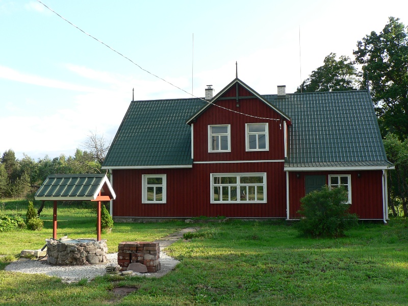

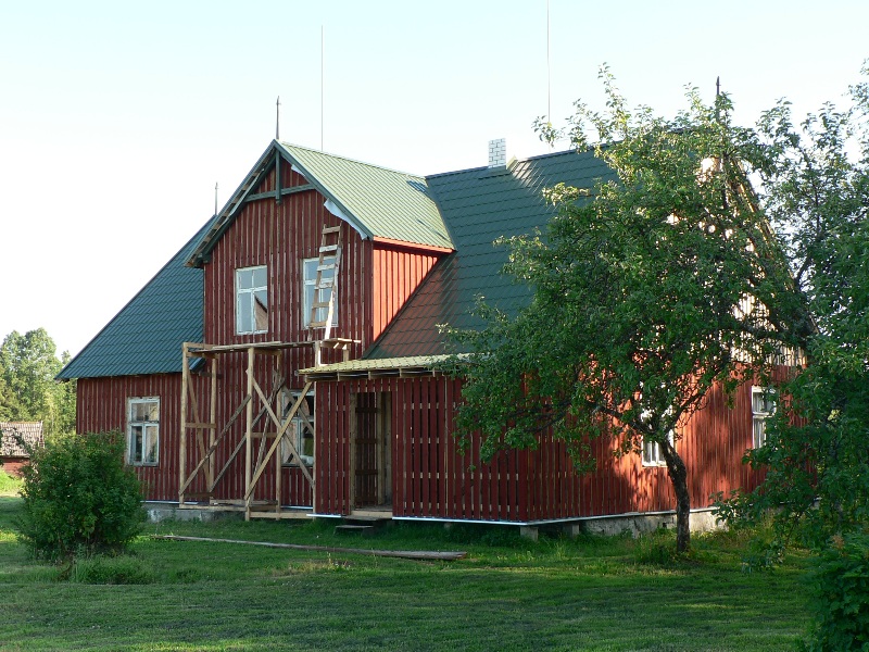

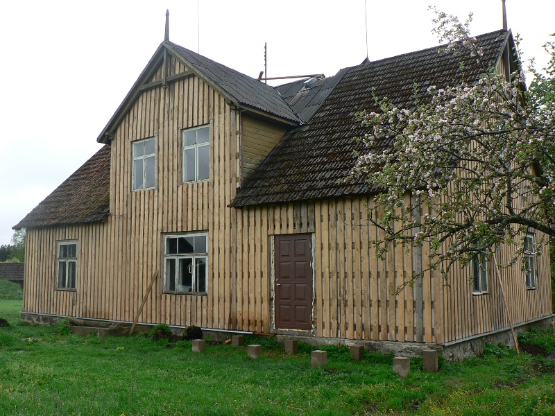

Olen ka selle protsessi katse-eksituse meetodil läbinud ja omad ohud on siin tõesti. Õnneks endal millegi ümbertegemisega tegeleda ei tulnud. Aga protsess ise nägi välja järgmine. Veebruari lõpus tegin langetasin palgid ja viisin saekaatrisse. Mai alguses sain materjali kätte, s.h välisseina vooderduseks plaanitud 25x100 (pealmine kiht) ja 25x120 (alumine kiht) hööveldamata lauad. Staabeldasin need õues ja ehitasin ka ajutise katuse peale. Reaalselt läks uue välisvoodri paigaldamiseks alles septembris (ehitan nädalavahetustel ja muud tööd nõudsid ka oma aja). Lauad paigaldasin vertikaalselt ja kahe laua vahele jätsin 6cm, e. ülekatte osa mõlemalt poolt 2cm. Tagantjärgi tarkusena ütleks, et see on ka viimane piir, pigem võiks ca 3cm jätta. Paigaldasin alumise ringi ära ja jätsin talveks nii nagu ta oli.
Järgmise aasta mai alguses jätkasin ja värvisin kõigepealt juba seina paigaldatud lauad nn Rootsi punasega ära. Seejärel alustasin pealmise kihiga. Värvisin maas portsu laudu ära ja panin paika, ja nii lõpuni. Juba seina paigaldatuna nende värvimine tükkmaad tülikam - vähemalt mul oma isetehtud tellingute ja rullide ning pintslitega oleks olnud. Siin selguski et 2cm ülekate kummaltki poolt ei pruugi piisav olla - alumised lauad olid mänginud (kahanenud) ja ülejäänud materjal oli ka aasta jooksul oma mängimised mänginud. Pealmise laudise paigaldamisel tuli kohati üsna palju jõudu rakendada, et laudu loodi saada. Tehtud see lõpuks siiski sai ja järgmisel kevadel uuesti välisvoodrit lähemalt üle vaadates avastasin vaid paar kohta, kus laudade mängimisel tekkinud jõud oli ületanud kruvide oma ja tuli uute kruvidega kinni lasta. Sellega seoses ajaks rohkem süüd isegi kruvide kaela. Kasutasin odavaid 4x70 puidukruve, mis sõltuvalt partiidest osutusid üsna haprateks ja ebakvaliteetseteks. Viimase otsaseina tegemisel kasutasin torx peaga kvaliteetsemaid kruve ja need peavad siiani vastu. Panenka mõned pildid kogu protsessist.
välisvoodri vahetus.jpg (247.74 KiB) Vaadatud 7213 korda
värvitud välisvooder.jpg (236.38 KiB) Vaadatud 7213 korda

Noh, kena küll ju, mis sa hing veel tahad. Ise küll piltide järgi ei oska paremat tahta.
