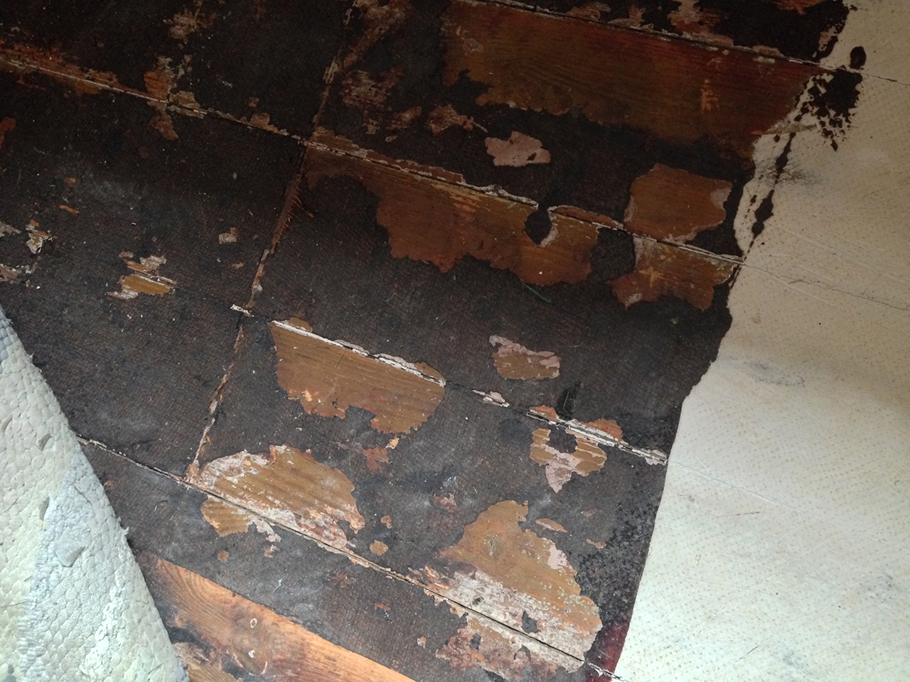

Hakkasin ühes Nõukogude ajal ehitatud eramajas eemaldama kõõgipõrandalt vana katet, mille all on üsna ilus puitpõrand.
Suurem osa möödus probleemideta, kuid ühes kohas on linoleum või reliin (ei tea täpselt, mis materjaliga tegu) tõenäolselt kuuma saanud, ajapikku veidi sulanud ja põranda külge hirmtugevasti kinni jäänud. Paistab, et selle koha pealt läheb allkorrusel mingi soojatoru, kuna probleeme koht on üsna konkreetne sirge joon risti üle põranda.
Pealmise osa sain ära, kuid alles jäi ebameeldivalt haisev tõrva- või pigitaoline materjal, mis laudade küljest ära ei taha tulla. Proovisin veega leotamist, kaapelehega kraapimist ning lihvimist, kuid tulutult. Kindlasti saaks lihvides lõpuks põranda puhtaks, kuid ehk on kellelgi paremaid ideid, kuidas pind puhtaks saada? Mingi keemiaga proovida või näiteks kuumapuhuriga sulatada ja maha kaapida?
Põrand läheb pärast värvimisse, nii et laudu täiesti puhtaks ei ole vaja saada.
Paar pilti:

Pildilt võiks välja lugeda, et see triip on põrandakatte vuugi äärtes?
Olete kindel, et kate on sulanud, kas peal on näha ka kahjustust või ainult katte alumisel küljel ?
Ausalt öeldes näeb jubedalt välja nagu asbestliim !
Kahtluse tõesuse korral, ära seda lihvima küll hakka. Lakibensiin peaks seda lahustama, aga see sodi imbub, siis lauda sisse. Ise viskaks laua minema ja paneks uue asemele. Liim ise ohtlik pole, aga lihvimise või kulumise korral lendub väheses koguses kiude õhku.
Vabandan ette, kui valehäire. Piltide järgi võimatu ennustada.

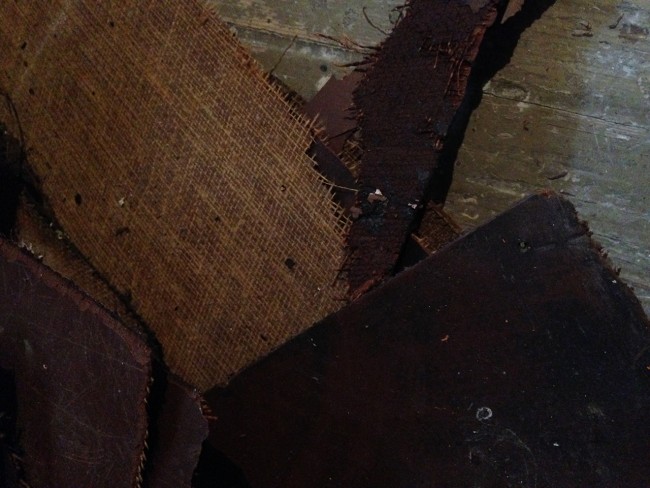

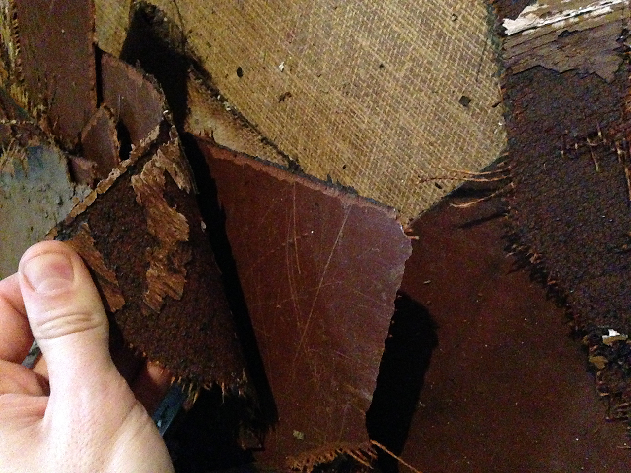

Ei ole 100% kindel, et kate sulanud, kuna ei osanud targemat põhjust ka välja pakkuda.
See möga oli ainult ühe põranda keskel oleva katteriba all, kogu ülejäänud katte alt välja tulnud põrand oli täiesti puhas (pildil nähtav valge serv on katte alt välja tulnud värvitud põrandalaud). Üks riba oli aga nii tugevalt kinni, et tuli jõuga lahti tõmmata.
Uurisin netist ja piltide järgi paistab asbestliimiga tõesti sarnane. Kuidas see fööniga kuumutamisele reageerida võib?

Tere. Põrandakate, on naturaalne linoleum, mille tagapõhjal on hõre nn. kotiriie, mis pisut nagu armeeringu eest. Linoleum oli iseenesest üsna rabe ja murdus kergelt isegi selle kotiriidega. Veel 80-tel, liikus seda linoleumi küllaga. See must ollus ei pärine linoleumilt. Ilmselt jah, mingi liim. Soojenda millegagi seda musta - bituumenil on bituumeni lõhn, no nagu kuumal asfaldilgi. Vanasti võidi kasutada pigi peaaegu kõikjal. Kui kindel pole, hoia eemale ja tee nii, nagu fgh ütles: viska minema. Peaasi, ära vaid tolmuta!!! Andres
Vabandust, lugesin nüüd hoolikalt algse postituse läbi: Kirjutasid, et haises bituumeni järele. Selge ja ongi bituumen. Vanasti oli igal "endast lugupidaval" majaperemehel keldri v. aianurgas, aga viludas, pall bituumenit - nii minulgi. Tuli vajadus siis löödi sellest kirvege paras tükk v.paar ja sossutati mingis anumas lõkke v. leeklambi abiga vedelaks olluseks, et parasjagu vedel ja hea oleks, lisati vana mootoriõli, või isegi diislit (igal oma sala-retsept) ja see sobis kõikjale - võis plaatida, liistparketti paigaldada, no ja miks mitte linoleumi liimida. parim, horisontaalsetele pindadele. Sõnaga: "universaal-nahhaal!" Midagi kena Sa sellest põrandast ei saa, ollus on sügavale tallutud. Ainus lohutus: egas siis Jaanid 2018, enam mägede taga pole. Peremees oleks praegu öelnud: "No ja mis sel linoleumil siis viga oli, et..., see oleks veel Sinu eluaja ka kestnud"
Lisan veel ehk mõnda huvitab: Bituumen pallides oli ca 200 l vaadi jämedune ja ehk poole vaadi kõrgune pruuni paberisse keritud "junn." Erikaalu, peast ei tea. Bituumenit oli 5 marki: vedelamast, mis iga ilmaga elastne, kuni üsna rabedani, mis suvepäiksegagi ei sulanud. Erasektorile müüdi bituumenit 5kg paberpakendis, mis meenutas täpselt patja. Segasime jah kuumutatavale bituumenile, kes mida - vana õli või ka diislit sekka. Vedelat ja kuuma bituumenit toodi kusagilt tollase Leningradi kandist. Toodi seda asfalditehastele ja masinatele, mis majade vundamente hüdrotasid vist ka mõningaid katuseid kiirtõrvasid. Andres
